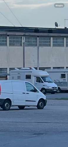

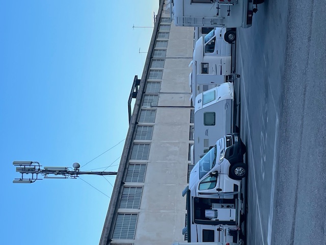

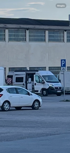

18/10/2009 6786
Inserito il 03/09/2025 alle: 05:53:24
In risposta al messaggio di mimmo69 del 02/09/2025 alle 22:58:58
Si, ma io non mi sdraio sulla lamiera, ci sto dentro al camper. Vabbè ma abbiamo già affrontato questo argomento e abbiamo opinioni diverse. Quindi non ha senso proseguire.
l’isolazione è quella che è, minimale
qui ne hai la prova, il monoscocca è il mio
tutto chiuso che non entri il caldo
questo è il furgonato li vicino, tutto aperto che esca il caldo, tutti senza corrente, non è che io avevo acceso il climatizzatore, poi la percezione del caldo è individuale, io non lo sopporto

In risposta al messaggio di Hecktor2 del 03/09/2025 alle 05:53:24
l’isolazione è quella che è, minimale qui ne hai la prova, il monoscocca è il mio tutto chiuso che non entri il caldo questo è il furgonato li vicino, tutto aperto che esca il caldo, tutti senza corrente, non è che io avevo acceso il climatizzatore, poi la percezione del caldo è individuale, io non lo sopporto
Magari nel furgone qualcuno aveva mangiato legumi...
Con questa tecnica di valutazione potremmo testare di tutto.
Ora ho imparato che la coibentazione di un camper si misura in base agli sportelli aperti.
Mi chiedo se il furgone avesse avuto il clima acceso e glo sportelli chiusi quale sarebbe stato il risultato di questo fantasioso test.
