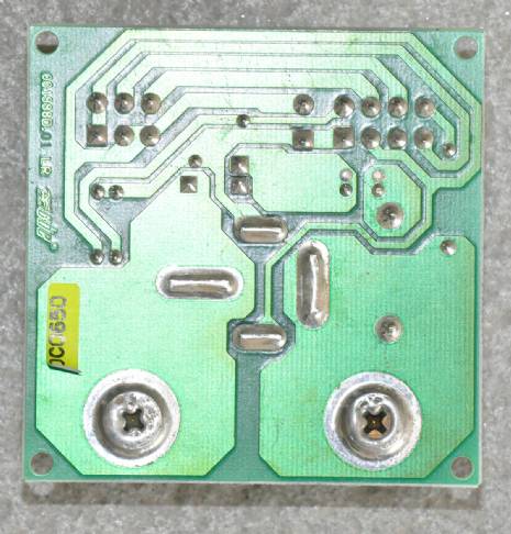

Un'altra cosa strana è che è vero che nel parallelatore c'è un relè da 70A, ma le piste del circuito stampato dove è saldato non sono assolutamente in grado di sopportare tale corrente!
Claudio

Le piste principali mi sembrano belle grosse come anche i cavi che arrivano dalle 2 batterie . Sono da 10 mm2.

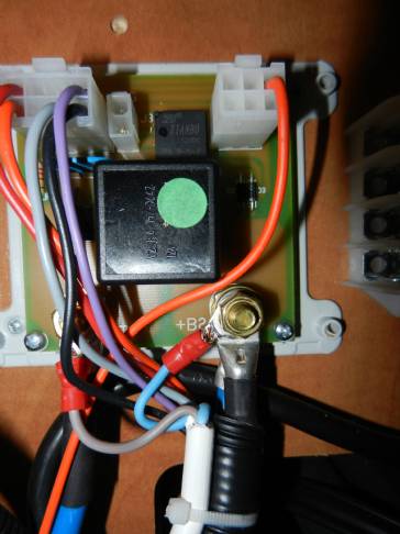

Questa è un foto del camper precedente. Oggi quel scatolotto non c'è più . Il relè è tornato nella centralina principale come nell'impianto del primo Carta.

Inserito il 05/02/2017 alle: 10:16:49
Effettivamente dove sono saldati i contatti le piste sono grosse, dipende dal loro spessore però

Effettivamente dove sono saldati i contatti le piste sono grosse, dipende dal loro spessore però Claudio
Lo hai proprio smontato ...bravo... a scatola chiusa si compra solo Arrigoni yes

Inserito il 05/02/2017 alle: 10:31:52
Se è per questo ho anche cambiato il relè pensando che all'inizio fosse quello il mio problema anche perché ad un mio amico era lui che funzionava saltuariamente. Solo che è saldato con una lega che non si scioglie coi normali saldatori a stagno, l'ho fresato col Dremel. Ne ho messo uno da 100A che un elettrauto mi ha regalato che era delle stesse dimensioni
Claudio
