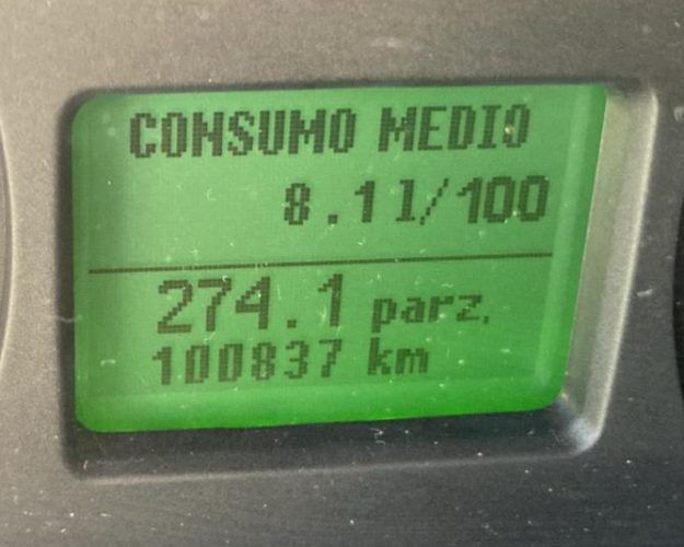

Ciao a tutti, nel mio camper su Ford Transit 140cv del 2011 ho rifatto l'impianto elettrico per montare una BS LiFePo4 da 100Ah. Per "rifatto" intendo dire che oltre ai vari apparati (DC-DC, regolatore solare MPPT tutto Victron) ho ripassato anche i cavi per avere sezioni adeguate, cavi da 16mmq (non vi dico le sezioni che ho trovato ma lasciamo perdere).
Tutto funziona alla perfezione ma è successa una cosa che non mi aspettavo: ho avuto un notevole calo dei consumi di gasolio.
Il camper è un mansardato e mediamente su percorso misto il computer di bordo si assestava sui 9,6 lt/100km. Poteva oscillare nei vari viaggi ma in tutta la vita del camper non è mai sceso sotto i 9,3lt/100km.
Adesso, dopo 2000 km su percorsi sempre misti (anche saliscendi montani, città, ecc.) il risultato è sempre questo:
Ho provato ad azzerare il contatore: nella fase di ricarica della LiFePo4 il consumo è di circa 9,4 lt/100km quando il DC-DC "spara" dentro sui 20-25 A, ma appena raggiunta la carica il consumo scende fino alla soglia dell'immagine sopra.
A me sembrano veramente tanti. Possibile che l'alternatore (150A) con le normali batterie al Piombo sia stato così sofferente?

Comunque hai la mia invidia..io faccio 8.1 come te ma..km al litro! quanto è grande il tuo camper?
Usa fuelio cosi vedi i consumi reali, il computerino sbarella anche del 20% sul mio camper.

Certo, tengo conto che il computer di bordo non è preciso (anzi, è molto impreciso). Tengo conto che i cavi non fanno miracoli, tengo conto di tutto ma il mio dubbio rimane.
Come qualcuno ha sottolineato conosco bene il mio mezzo e in 100k chilometri non ho mai visto valori del genere. Ed avendo avuto in precedenza un semintegrale su Ducato X250 di 33 qli (!) che segnava al massimo 8,3lt/100km capirete che leggere una cosa del genere su un mansardato mi suona molto strano, altrimenti non avrei aperto il post.
Le ipotesi che faccio è che ci sia un minimo di miglioramento, poca roba certo.
Ma potrebbe essere anche che dopo aver staccato la BM per eseguire i valori la centralina possa essersi "resettata" e - chissà perché - legga valori diversi. Da quello che ho letto sul web, una centralina dopo che viene staccata dalla BM esegue un nuovo "apprendimento" in base a diversi fattori come temperatura dell'aria, qualità del carburante, ecc. (scusate ma di questo vado per sentito dire). La BM è stata staccata per ben 5gg mentre rifacevo l'impianto.
E sicuramente non mi lamento. Era solo per capire.

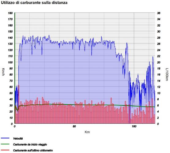

Per la cronaca..ho un 3.0 fiat con 50000km, ho fatto test sulle velocità e la migliore (in piano) sono 70-80km/h in sesta, faccio 9.6 km/lt. Piu piano il turbo tapap senza generare potenza e/o va scalata la marcia e i consumi si alzano, piu forte fino a 90 cambia poco, dopo l'aerodinamica fa il suo lavoro e consuma un enormità. Io vado a 110 se ho fretta, a 90 100 in autostrada, a 70 rilassato e faccio 8.2, media sugli ultimi 5000km dopo i vari test per conoscere il mio motore (deformazione professionale). In generale va tenuto tra i 1600 e i 2000 e piu è lunga la marcia meglio è. fuori da questo range il consumo specifico si alza.

PS: Voglio vedere coi miei occhi un mansardato che fa 8 lt/100km..sto morendo di invidiaaaaa :D

In merito ai consumi... Unico modo per avere dati attendibili è da OBD+GPS dove si legge il carburante iniettato al [ml] e km effettivi da GPS.
Esempio recente di analisi consumi della mia ibrida Toyota del 2006 (addirittura km per km correlato alla velocità oltre al consumo medio indicato da linea verde).
