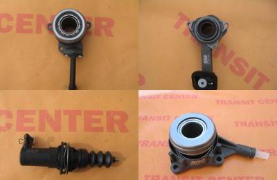

Non conosco quel tipo di veicolo . Se ti sdrai sotto vedi la campanea ,se il ripetitore é esterno  vedi qualcosa di simile come foto . Al ripetitore arriva il tubo del`olio che per norma é flessibile , percio si deve vedere . sé il il tubo in gomma scompare all`interno o é avvitato  sulla campana il ripetitore é all`interno . Questo in linea di massima . Sé é all` esterno la sontituzione é cosa di minuti .Senza%20titolo.jpegce625iiq89teoclehtq4cjk3c594m6sl.jpgattuatore-frizione-transit-166.jpg

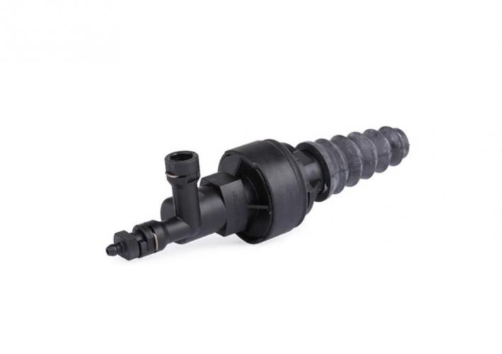

... e se non sbaglio il ricambio dovrebbe essere questo...

Il mio precedente camper aveva la stessa motorizzazione, l'ho avuto per circa 10 anni... e siccome sono un ex meccanico, la manutenzione, le riparazioni e le tante modifiche per renderlo perfetto, le ho fatte tutte io...
compreso, a distanza di qualche anno, prima la pompa secondaria (ripetitore) e poi la pompa primaria della frizione...  sono tutte due in plastica e si bloccano con un fermo, posso dire che quella motorizzazione la conosco molto bene.

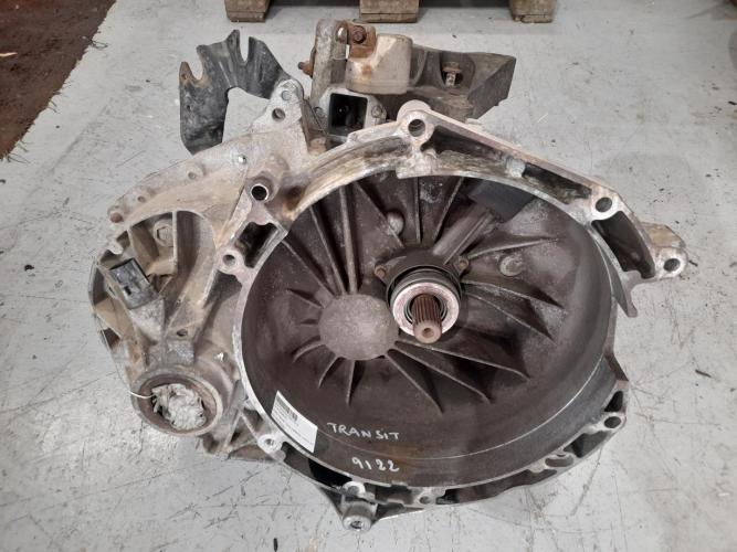

Ne ho parlato ieri con un meccanico della tua proposta in merito al kit monomassa e dice che nei furgoni su cui lo ha fatto la frizione poi strappava, che si poteva fare ma era possibile incorrere in quel difetto.
Tu lo hai fatto? Hai notato anche tu questo inconveniente? Grazie

Ne ho parlato ieri con un meccanico della tua proposta in merito al kit monomassa e dice che nei furgoni su cui lo ha fatto la frizione poi strappava, che si poteva fare ma era possibile incorrere in quel difetto. Tu lo hai fatto? Hai notato anche tu questo inconveniente? Grazie
Il consiglio che posso darti è questo... fai sostituire il ripetitore e usa il camper, poi valuti se è da sostituire il gruppo frizione...
sul mio ex camper gli montai il gruppo frizione modificato  monomassa, mai scelta più giusta, perché non ho più avuto problemi, la stessa modifica l'ho fatta fare al camper di un collega, che lo ha tuttora, anche lui come quello che avevo precedentemente non ha mai avuto problemi di strappi in partenza.
