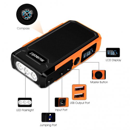

Sto cominciando a passare in rassegna i vari avviatori al litio, ma non so quali sono le caratteristiche su cui conviene soffermarsi.
Vedo che vengono indicati gli A (ampere ?) e i mAh (milliampereora ?), ma non ho idea di cosa esprimono questi valori.
Io ho una Fiat 500L diesel 1300cc (95 CV/70kW): quali requisiti dovrebbe avere l'avviatore ?
E quali sono le migliori marche ?
Ho visto che ce ne sono anche di marche sconosciute: sono ugualmente affidabili o bisogna diffidare delle caratteristiche indicate ?
Ringrazio anticipatamente chi vorrà... "assistermi" in questa ricerca !

Io ho preso questo da 20000mAh 800A (chissà se son dati reali) a 62€, una volta sul ducato il suo sporco lavoro lo ha fatto bene

Sto cominciando a passare in rassegna i vari avviatori al litio, ma non so quali sono le caratteristiche su cui conviene soffermarsi. Vedo che vengono indicati gli A (ampere ?) e i mAh (milliampereora ?), ma non ho idea di
cosa esprimono questi valori. Io ho una Fiat 500L diesel 1300cc (95 CV/70kW): quali requisiti dovrebbe avere l'avviatore ? E quali sono le migliori marche ? Ho visto che ce ne sono anche di marche sconosciute: sono ugualmente affidabili o bisogna diffidare delle caratteristiche indicate ?   Ringrazio anticipatamente chi vorrà... assistermi in questa ricerca !
Io vorrei capirne di più ,non è che della materia sono a digiuno anzi però qualcosa non mi quadra.
Gli A sono Amper o Ampere e dicono che sono tanti 600 -1000 - 2000 come fossero noccioline.
I mAh sono millesimi di Ah ossia un buon valore 20.000 mAh sono 20 Ah ma sono riferiti a 3.7 Volt della batteria interna al "coso".
ossia 20 x 3.7=74 Wh
una batteria servizi da 100 Ah ha 12 x 100=1200 Wh.
ora io non dico che con il coso non si può accendere l'auto o il camper ma quello che dico che quel coso non può erogare le correnti per le quali viene venduto.
la chiave è il tempo perché se si fornisce energia alla batteria malmessa e dopo uno o due minuti si forniscono in aiuto una 50 di Amper forse è possibile accendere il mezzo.
a questo proposito mi piacerebbe sapere da chi possiede una pinza amperometrica magari con memorizzazione della corrente massima di fare una prova con una batteria compromessa di un camper o vettura.
Beh, quello è uno dei marchi che stavo prendendo in considerazione.
Se mi dici che il tuo è andato bene per il Ducato, a maggior ragione dovrebbe andar bene sulla mia auto !
Sapresti dirmi di quale modello si tratta ?
Ho visto che con quella cifra si potrebbe anche trovare qualcosa da 1.000A.
Io francamente non vorrei spendere molto, perchè non credo di doverne fare chissà quale utilizzo per l'auto. Quando ne ho avuto bisogno, il mio meccanico in tempi normali si è prestato anche a "soccorrermi" a domicilio !
Quindi, vorrei prenderlo giusto per sentirmi più tranquillo nell'eventualità che questa emergenza dovesse durare ancora a lungo.

Io vorrei capirne di più ,non è che della materia sono a digiuno anzi però qualcosa non mi quadra. Gli A sono Amper o Ampere e dicono che sono tanti 600 -1000 - 2000 come fossero noccioline. I mAh sono millesimi di Ah
ossia un buon valore 20.000 mAh sono 20 Ah ma sono riferiti a 3.7 Volt della batteria interna al coso. ossia 20 x 3.7=74 Wh una batteria servizi da 100 Ah ha 12 x 100=1200 Wh. ora io non dico che con il coso non si può accendere l'auto o il camper ma quello che dico che quel coso non può erogare le correnti per le quali viene venduto. la chiave è il tempo perché se si fornisce energia alla batteria malmessa e dopo uno o due minuti si forniscono in aiuto una 50 di Amper forse è possibile accendere il mezzo. a questo proposito mi piacerebbe sapere da chi possiede una pinza amperometrica magari con memorizzazione della corrente massima di fare una prova con una batteria compromessa di un camper o vettura. ​
Io, contrariamente a te, brancolo nel buio più totale !
Tuttavia, anche guardando le caratteristiche dei modelli che mi sono stati segnalati, mi sono fatto l'idea che 800-1.000 A (forse anche 600 A) per la mia auto dovrebbero essere più che sufficienti.
Ovviamente, aspetto conferme da chi se ne intende !

600 A sono piu che sufficenti anche per il camper anche a - 20 gradi centigradi il problema è tirare fuori quella corrente.
Pur essendo ignorante in materia, penso anch'io che 600 A per un'auto potrebbero essere sufficienti.
Non metto in dubbio, tuttavia, che qualcuno possa anche "barare" sulle caratteristiche, ma credo che ci sarà pure qualche Azienda che non lo fa: tutto sta a sapere di quali marchi ci si può fidare, perchè ce ne sono una marea ed ho l'impressione che - bene o male - siano tutti cinesi !
Guarda il dubbio o meglio la certezza che non si possono estrarre correnti così elevate non sono date dalle dimensioni dello scatolotto (anche perché documentandomi un po' ho visto che cominciano ad uscire anche quelli a supercondensatori al posto della batteria) e quelli di sicuro possono fornire correnti stratosferiche al limite dell'infinito ma con questo non si risolve il problema quando vedi un connettorino da due soldi (senza parlare della bassissima sezione dei cavi) che escono dal coso.quei cavetti se vedono 1000 A per un solo secondo va tutto in fiamme e credimi non ci crederei neanche se lo vedessi.

Gli avviatori, come dice il nome servono per erogare una corrente alta dai 600 agli 800 Ampere per pochi secondi in modo da consentire al motorino  d'avviamento  di avere lo spunto per far girare il motore. Per erogare 700 Ampere da una batteria di 20000 milliampere che equivalgono a 20 Ah c'è l'elettronica che gestisce il picco di corrente richiesto ad aviare. La qualità di questi prodotti è a mio giudizio difficile da valutare soprattutto per la durata nel tempo. L'esperienza diretta di chi li ha provati è sicuramente utile soprattutto perché quelli professionali, certamente più affidabili costano quattro volte quelli indicati nella discussione. Non lo compro perché ho le auto in garage e il camper in rimessaggio.

Se anche mi ha funzionato una sola volta, per le altre devo aspettare ma preferisco rimanere nel dubbio, me lo son ripagato perchè mi ha permesso di andare al lavoro, qulla mattina se non lo avessi avuto avrei guadagnato zero.
I cavi e connettori faranno pure ridere, però non ho notato particolari esplosioni, spero sia così anche altre volte che ho la sfi..a che la batteria mi pianti.
Ho già scritto che dubito sui dati reali che riportano questi "aggeggi" , per me possono  anche scrivere 100000000 A di spunto, l'importante è che mi faccia partire il mezzo... quella volta che ne ho avuto bisogno ho avuto *****.

Personalmente penso che gli ultimi avviatori, esempio quelli citati da Tommaso (IZ4DJI), possono erogare la corrente dichiarata poichè penso adottino batterie agli ioni di litio o litio-polimero (LiPo) vedendo dalla capacità dichiarata e dal peso. Specie le LiPo possono erogare correnti di picco di 30C (alcune celle anche 50-100C).
Più che altro, come ha fatto notare Stefino, il punto debole di questi dispositivi è il cavo di sezione ridotta e le pinze di connessione (resistenza di contatto sfavorevole)

HO preso 2 anni fa circa un avviatore i-Starter3.2 della Intec finora non l'ho mai usato ,ma dal video su you tube ho visto che ha fatto ripartire un trattore di 3000cc le caratteristiche sono 18000mAh(66.6 Wh) potenza 600 A,ha diversi attacchi per tlabet e smartfone,lampada di emergenza,rconnettore di carica da 220e da presa accendisigari ,mi ha convinto pure oltre la normale garanzia la ulteriore garanzia di 2anni di Europ Assistance in caso di fermo macchina in tutta Europa,non mi sembra una cinesata anche se prodotta la viene distribuito dalla Intec che commercializza i caricabatteria ctek da ultimo ho trovato un offerta allettante dell'avviatore a 130 euro rispetto al listino 260 euro circa , perme il prodotto sembra buono in post precedenti sull'avviamento delle batterie con i cavi e che prendono fuoco ho preferito qs prodotto.
