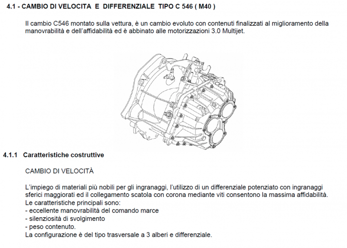

Il cambio manuale montato sui 2.2/2.3 con coppia maggiore di 350Nm (quindi 380Nm del 150cv/160cv e 400Nm del 180cv) è ancora il buon "vecchio" cambio M40, già a suo tempo montato sul 3.0 da 160/180cv.
Questo cambio è progettato per sopportare fino a 400Nm di coppia, è questo il motivo per cui il "vecchio" 3.0 quando passò da 160cv a 180cv mantenne la stessa coppia di 400Nm

Il cambio manuale montato sui 2.2/2.3 con coppia maggiore di 350Nm (quindi 380Nm del 150cv/160cv e 400Nm del 180cv) è ancora il buon vecchio cambio M40, già a suo tempo montato sul 3.0 da 160/180cv. Questo cambio è progettato
per sopportare fino a 400Nm di coppia, è questo il motivo per cui il vecchio 3.0 quando passò da 160cv a 180cv mantenne la stessa coppia di 400Nm Sulla rimappatura non mi esprimo perchè non ne ho mai avuto necessità o desiderio. Per tutto il resto concordo con tuoi ragionamenti, effettivamente il 140cv abbinato al cambio automatico viene dato con la stessa coppia (380Nm) del 160cv... per cui quello che risparmi sul costo del 160cv manuale, lo potresti investire nel cambio automatico. Anche se l'automatico assorbe un pò più coppia rispetto al manuale, vuoi mettere la comodità, specialmente di questo ottimo ZF 9 marce? Purtroppo sono ancora in troppi a lasciarsi abbindolare dal solo dato della potenza massima, quando è la coppia (ed il numero di giri a cui viene espressa) che deve interessare chi usa un mezzo pesante...
Grazie per la risposta precisa e rispondente alla mia domanda. Ho milioni di km di esperienza su svariati mezzi, da quelli pesanti ad auto da corsa (rally e pista), mi piace tutto quello che ha un motore, non scrivo questo certo per vantarmi ma solo per avere maggior conoscenze sulle trasmissioni del Ducato, che peraltro ho provato alcune volte.

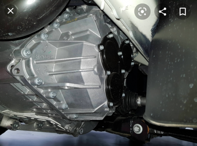

Le differenze dei cambi automatici che si sta parlando e attualmente montati su Sprinter e Ducato.
9GTronic e 7GTronic made in Mercedes montati su Sprinter a Trazione Posteriore.
ZF9 HP48 montati su Trazione Anteriore sia Sprinter che Ducato, c'è una precisazione viene spacciato sullo Sprinter come 9GTronic.
Ho avuto 2016-2019 su un Hymer MLI580 TP con il 7GTronic.
Ora ho dal 2019 un ZF9 HP48 su Hymer MCt 580 a TA.
Tra i due ho trovato più idoneo per la rapportatura di un camper il precedente Sprinter con il 7GTronic.
Il prossimo sarà ancora uno Sprinter ma con il 9GTronic su nuova motorizzazione OM654 190cv 4x4 On Demand.
PS. Per il tuo ex GL420, temo di qualche anno fa, in effetti si sono avuto problemi precoci, infatti sono intervenuti sul lubrificante, dal cambio 1°cambio olio a 50k sono passati nel 2016 a 120k.,successivamente sono direttamente passati al 9GTronic.
I ZF8 e 9 montati su BMW sono dei longitudinale per TP molto simili ai 9GTronic di Mercedes.
Da non confondere con lo ZF9 HP48 per TA, purtroppo ahimè, è quello che ho attualmente, pesare che me lo hanno venduto per 9GTronic.
