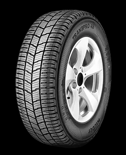

Inserito il 25/05/2020 alle: 11:52:07
Anche le KLEBER Traspo 4S  sempre della MIchelin sono
(1) Resistenza al rotolamento migliorata del 18% rispetto alla gamma invernale KLEBER Transalp 2 sulle dimensioni 235/65 R16 e 215/65 R16. Studio interno Gruppo Michelin realizzato a gennaio e febbraio 2016 presso il Centro Tecnologia di Ladoux.
(2) KLEBER Transpro 4S è classificato C in resistenza al rotolamento ex-aequo con PIRELLI Carrier All Season. Altri principali concorrenti: MAXXIS MA-LAS VanPro AS classificato E-F, GOODYEAR Cargo Vector 2 classificato C-E, CONTINENTAL Vanco Four Seasons 2 classificato E. Fonte: Product Tracking Report June 2016.
(3) Rispetto alla gamma invernale KLEBER Transalp 2. Studio interno Gruppo Michelin realizzato sulle dimensioni 235/65 R16 e 215/65 R16 a Ivalo (Lapponia) alla fine di febbraio 2016 e Barcellonnette (Francia) alla fine di gennaio 2016.
e costano qualcosa meno delle Crossclimate.
https://www.gommeplanet.it/tran...
ed il disegno è simpatico
https://www.kleber.it/auto/tyre...
