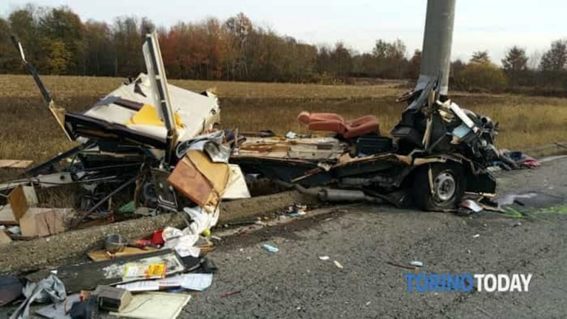

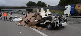

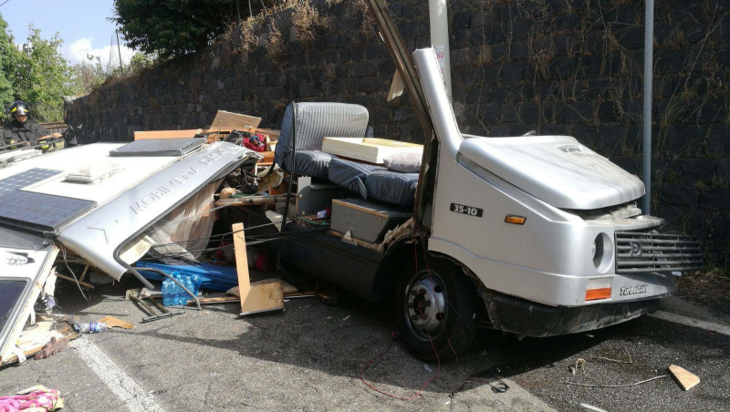

Io ho avuto il MH e non lo riprenderei mai e poi mai ma per tanti altri motivi, ma guardando alcune immagini ci sono anche motivi di tranqillità.
Viaggiare in un MH la protezione è simile a viaggiare in moto.

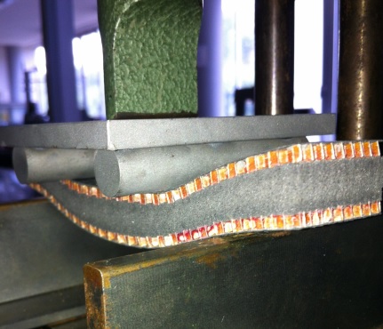

Infatti ho parlato di pannelli sandwich con core a nido d'ape in alluminio (migliore del nomex per assorbire gli urti, esempio lega d'alluminio 3003) poichè proprio il nido d'ape ha grandi capacità di assorbire l'energia in quanto la struttura in alluminio dell'anima del pannello si deforma.
Il comportamento di un pannello sandwich con fogli esterni in fibra di carbonio o kevlar e core a nido d'ape in alluminio ha caratteristiche meccaniche e reagisce agli sforzi in modo totalmente diverso dal singolo foglio di fibra di carbonio; infatti dal punto di vista meccanico la struttura è paragonabile ad una trave a doppio T.
Non bisogna pensare che utilizzando il carbonio la struttura risulti indeformabile... in sè per sè il foglio di carbonio dopo averlo impregnato con resina epossidica e fatta fare la polimerizzazione è rigido e pressochè indeformabile; ma un pannello sandwich con anima interna di alluminio a nido d'ape assume comportamenti tutt'altro che indeformabili... poi ci sono fibre di carbonio diverse e lo stesso dicasi per le resine e gli adesivi adottati per l'incollaggio.
Esempio in questa foto si sta effettuando una prova di flessione a 4 punti su un pannello sandwich con core a nido d'ape in nomex e neoprene (parte nera) e fogli di carbonio all'esterno; la deformazione è evidente (almeno 15-20mm ad occhio). Se l'anima fosse in alluminio le caratteristiche meccaniche migliorerebbero e soprattutto la capacità di assorbire l'energia.
Ovviamente bisognerebbe studiare la struttura in modo adeguato con i montanti e il resto del telaio capace di scaricare l'impatto sull'intera struttura e adottare assorbitori d'energia in alluminio a nido d'ape.

In risposta al messaggio di il tornitore del 13/05/2019 alle 14:43:24
in quanto la struttura in alluminio dell'anima del pannello si deforma. Il comportamento di un pannello sandwich con fogli esterni in fibra di carbonio o kevlar e core a nido d'ape in alluminio ha caratteristiche meccaniche e reagisce agli sforzi in modo totalmente diverso dal singolo foglio di fibra di carbonio; infatti dal punto di vista meccanico la struttura è paragonabile ad una trave a doppio T.  Non bisogna pensare che utilizzando il carbonio la struttura risulti indeformabile... in sè per sè il foglio di carbonio dopo averlo impregnato con resina epossidica e fatta fare la polimerizzazione è rigido e pressochè indeformabile; ma un pannello sandwich con anima interna di alluminio a nido d'ape assume comportamenti tutt'altro che indeformabili... poi ci sono fibre di carbonio diverse e lo stesso dicasi per le resine e gli adesivi adottati per l'incollaggio. Esempio in questa foto si sta effettuando una prova di flessione a 4 punti su un pannello sandwich con core a nido d'ape in nomex e neoprene (parte nera) e fogli di carbonio all'esterno; la deformazione è evidente (almeno 15-20mm ad occhio). Se l'anima fosse in alluminio le caratteristiche meccaniche migliorerebbero e soprattutto la capacità di assorbire l'energia. Ovviamente bisognerebbe studiare la struttura in modo adeguato con i montanti e il resto del telaio capace di scaricare l'impatto sull'intera struttura e adottare assorbitori d'energia in alluminio a nido d'ape.
Allora così è diverso. Certo che significherebbe ristrudiare ex novo la struttura, ed i costi lieviterebbero enormemente.

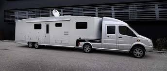

Secondo me una soluzione in grado di offrire lo stesso standard di sicurezza previsto dal costruttore agli occupanti durante la marcia, è mantenere integra la cabina di guida, inclusi  i montanti e il tetto, fino alla paratia posteriore, e legare il numero degli occupanti a quelli che possono sedere nella cabina
Cabina corta? Camper con max 2/3 posti
Cabina doppia? Camper con max 4/6 posti
Il passaggio cabina/area living avverrebbe tramite una porta che separa i 2 ambienti e che impedirebbe agli oggetti  di arrivare dentro la cabina e magari con un sistema di sicurezza per cui se non è chiusa il camper non parte, com'è già adesso nei camion  allestiti da viaggio
La zona living, perdendo qualsiasi aspetto strutturale, sarebbe una cellula che risponderebbe solo a criteri di supporto all’allestimento interno, coibentazione e resistenza aerodinamica.
Qualcosa simile a questo
Questa soluzione non imporrebbe ai costruttori di cambiare i metodi costruttivi (ad es. dagli attuali pannelli in carta velina a laminati in sandwich con core a nido d'ape, magari con materiali esotici quali nomex, fibra di carbonio, kevlar) che richiederebbero anche delicati processi di realizzazione e costi per la trasformazione della catena produttiva
Certo, si perderebbe in spazio. Ma si guadagnerebbe in sicurezza.

2 commenti, uno sulla prudenza e uno su cosa fare Sulla prudenza e attenzione alla guida siamo tutti d’accordo, ovviamente, e almeno a parole. Spero non solo in camper, ma sempre Ma la nostra prudenza e attenzione,  non
ci garantisce che anche gli altri guidino allo stesso modo. Le statistiche dicono che la maggior parte degli incidenti non avvengono in autostrada. Ad esempio, e su incidenti personalmente visti Se la macchina sull’altra corsia sbaglia a uscire per un sorpasso, anche se voi andate a 50 km/h, è sempre un bel botto Se in un tornante un furgone sbaglia la curva e vi entra nella fiancata, la vostra prudenza è inutile Se un vecchietto con cappello non vede lo stop ed esce tranquillo all’incrocio su una statale mentre passate anche voi, non lo schivate Per cui, OK alla sicurezza attiva (ESP, ABS, stop automatico ecc. ecc. ecc. ) ma fino a quando la guida resterà a forte componente umana, sarà necessaria anche la sicurezza passiva E allora cosa fare? Secondo me una soluzione in grado di offrire lo stesso standard di sicurezza previsto dal costruttore agli occupanti durante la marcia, è mantenere integra la cabina di guida, inclusi  i montanti e il tetto, fino alla paratia posteriore, e legare il numero degli occupanti a quelli che possono sedere nella cabina Cabina corta? Camper con max 2/3 posti Cabina doppia? Camper con max 4/6 posti Il passaggio cabina/area living avverrebbe tramite una porta che separa i 2 ambienti e che impedirebbe agli oggetti  di arrivare dentro la cabina e magari con un sistema di sicurezza per cui se non è chiusa il camper non parte, com'è già adesso nei camion  allestiti da viaggio La zona living, perdendo qualsiasi aspetto strutturale, sarebbe una cellula che risponderebbe solo a criteri di supporto all’allestimento interno, coibentazione e resistenza aerodinamica. Qualcosa simile a questo Questa soluzione non imporrebbe ai costruttori di cambiare i metodi costruttivi (ad es. dagli attuali pannelli in carta velina a laminati in sandwich con core a nido d'ape, magari con materiali esotici quali nomex, fibra di carbonio, kevlar) che richiederebbero anche delicati processi di realizzazione e costi per la trasformazione della catena produttiva Certo, si perderebbe in spazio. Ma si guadagnerebbe in sicurezza.
Conosco bene quei camper fatti dalla BIMOBIL, oltretutto la cellula è rapidamente scarrabile e sostituibile con cassone per usarlo durante la settimana per lavoro e WE per turismo.
Però un camper come quello della foto ha prezzi inavvicinabili per i piu, occhio e croce uno così dovrebbe andare sui 150mila euro.
E poi quel tipo di costruzione lo rende pesante e lo immatricolano 50q.
Però, peso di avere capito che vuoi dire che gli occupanti debbano potere stare in viaggio unicammente all interno della cabina metallica di serie. Su quello sarei piu che d'accordo.
Ho visto solo una volta (al camping di Francoforte) un mezzo simile, però su Ducato, stessa identica tipologia, cioè le 4 porte in cabina e relativi posti a sedere, eccolo:
Mi sono sempre chiesto l'utilità di una soluzione del genere, senza trovare una risposta "convincente", ma devo ammettere che dopo la tua analisi (che condivido in pieno), un mezzo del genere ha davvero un suo perchè in fatto di sicurezza (in viaggio) per gli occupanti.

Puo essere che chi compera un mezzo del genere lo faccia anche per la sicurezza, ma secondo me lo fa per avere un unico mezzo a doppio uso come si vede da una foto qui:
https://www.bimobil.com/wp-cont...
Mettiamo un artigiano che necessita di un camioncino per il suo lavoro e quindi lo detrae anche dalla sua contabilità, poi nel WE toglie il cassone e ci monta la cellula.
Penso che farlo in Italia la Finanza non lo veda di buon occhio, ma visto che la ditta è Tedesca probabilmente in Germania si puo.
E' come il piu classico Pickup con cellula scarrabile, ma con dimensioni maggiori.
