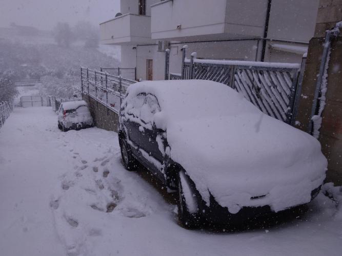

Qui si vede che le ho davati perchè dovevo affrontare la famigerata discesa del 20% con rimorchio da 750kg con sopra uno spazzaneve cingolato e la strada era bella ghiacciata e con il rimorchio che spinge le catene erano d'obbligo nonostante le ottime gomme invernali
