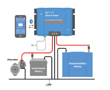

a seguito ti incollo la descrizione di Victron:
Gli alternatori intelligenti erogano una tensione di uscita variabile e si spengono quando non sono necessari. Il convertitore è dotato di un meccanismo di rilevamento del funzionamento del motore. Ciò impedisce al convertitore di scaricare la batteria di avviamento quando l'alternatore non fornisce energia.
a questo si aggiunge:
 Gli alternatori normali generano una tensione fissa (ad esempio 14 V), mentre gli alternatori intelligenti generano una tensione di uscita variabile che va da 12,5 a 15 V.
Da questo io deduco che avendo il DC-DC in entrata una tensione di ZERO Volt quando l'alternatore è spento o una tensione minima di 12,5V non si potranno mai avere sulla BS i famosi 40A che il DC-DC è in grado di fornire.
SOLO quando il DC-DC ha tutte le caratteristiche tecniche a suo favore per poterlo fare, ovvero 14/15V e gli Ampere che gli permettano di fornirli in uscita, ovvero OLTRE i 40A in entrata, perchè un po' se li mangia nella conversione, potrà fornire i 40A (se sono 40) citati nelle caratteristiche tecniche.
In pratica il DC-DC subisce sempre ciò che l'alternatore decide a monte.

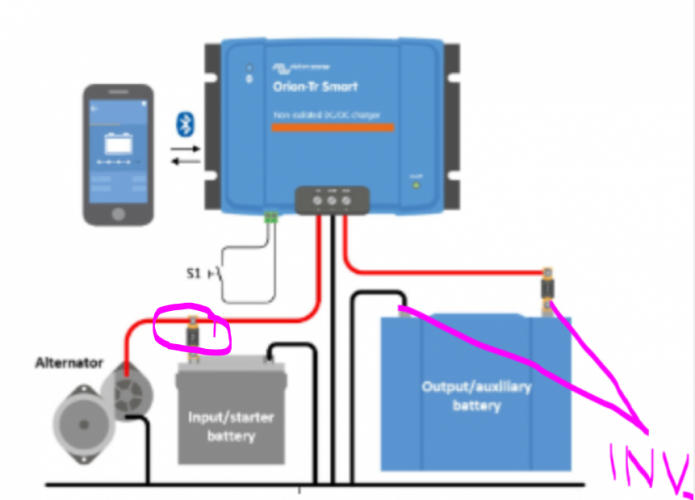

21/09/2009 5378
Inserito il 29/07/2024 alle: 13:34:14
Spero di aver beccato lo schema giusto, ma se non vado errato, così configurato, è l'alternatore a dare corrente al DCDC, non la BM (o non solo lei)

31/03/2004 21022
Inserito il 29/07/2024 alle: 15:23:31
In risposta al messaggio di mimmo69 del 29/07/2024 alle 13:34:14
questo è il tuo impianto
Ed è esattamente come ti ho detto io
