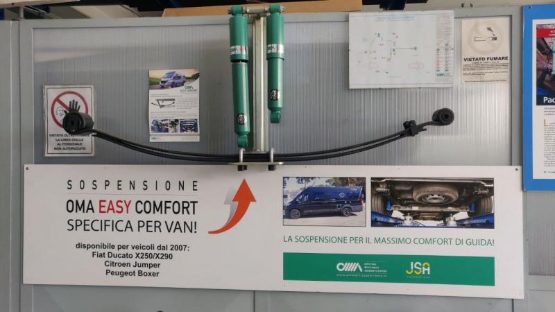

Il confronto prezzi l'ho ovviamente fatto con sistema completo, quindi kit comfort 01 (balestre + ammo). Tra l'altro oma mi aveva sconsigliato la soluzione del secondo foglio poichè avendo soli 1300kg sull'asse posteriore sarebbe risultata troppo rigida. La qualità della soluzione oma non si discute, ma anche il costo frown

Ti chiedevo di quale soluzione avevi considerato nel confronto perchè da OMA ci sono due approcci per l'asse posteriore, il sistema Easy comfort che prevede la sostituzione della balestra originale con una di loro produzione in materiale composito (il top) ma anche la possibilità di aggiungere un foglio tradizionale al foglio originale. In quest'ultima configurazione (molle ant. maggiorate, sost. ammo ant+post, aggiunta foglio post) il costo finale, pur rimanendo impegnativo, diventava un pò più abbordabile. Sia chiaro, non me ne viene niente a propagandare una soluzione o l'altra ma, dato che ci sono passato anche io e non è stato facile decidere, ti volevo dare qualche elemento di riflessione in più. All'epoca la soluzione più economica di OMA non era esageratamente più dispendiosa di ORAP, considerato che da ORAP era necessario sistemare successivamente le balestre, cosa che non mi piaceva per il fatto di far metter mano a più "galli" con i possibili problemi di rimpallo in caso di problemi, ora che se ne fanno carico loro, pur con una soluzione diversa, è già meglio...

Perché ricordo (e spero di non sbagliare) che il kit easy comfort prevede la sostituzione dell'originale con un foglio in composito, è il sistema che originariamente avevano sviluppato per le ambulanze, quindi molto confortevole. Mi viene da pensare che, se non sono cambiate le cose, tu abbia visto la soluzione che ho io, con aggiunta di foglio tradizionale all'esistente.
Edit: ho cercato nel loro sito e non vedo traccia di materiale composito nell'easy comfort, allora probabilmente ricordo male oppure è cambiato qualcosa, ma in effetti ora si parla di doppio foglio mentre all'epoca ho questo ricordo di foglio singolo in composito, boh! ;)

O forse le producevano tempi addietro, non so. Io ho visto solo queste e a quanto mi dissero sono proprio quelle che installano anche sulle ambulanze.

Buonasera, ho installato a gennaio il kit easy confort con i due ammortizzatori posteriori.
Ho tolto i soffietti alko che erano installati dal precedente proprietario, al momento non posso che parlarne bene.
Sull'anteriore ho molle Vb e gli ammortizzatori originali, sto valutando di installare anche quelli anteriori sempre Oma ma ci penso!  Buono l'assetto, nessun problema sule rotonde, stabilità ottima e in autostrada le frustate si avvertono appena, ma il camper non si muove. Certo il costo non da poco, ma la qualità, a mio modo, si sente...
