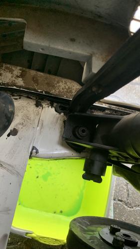

Ragazzi ho un problema, il rubinetto o valvola per lo scarico del radiatore perde, in pratica questa
Sembra che dovrebbe avvitarsi e bloccare la fuoriuscita del liquidò ma a quanto pare gira a vuoto e non si stringe, ovviamente col calore e la pressione ho perso parecchio liquido.
Qualcuno potrebbe darmi qualche indicazione?
Si può intervenire in qualche modo o devo cambiare tutto il radiatore?
Il mezzo è un Transit Mk4 2.5TD del 1993.

Dalla foto mi sembra che sia in plastica la vaschetta dove si avvita il tappo, e anche il tappo.
se cosi fosse non è proprio semplice risolvere la questione,
1 perchè il tappo solitamente ha un filetto particolare che con 1/2 giro al massimo, o 1 paio di giri si apre e scarica l'acqua.
2 perchè se si cambia materiale x tentare di risolvere la perdita, poi ci sono le 2 dilatazioni termiche diverse, può capitare che si tolga il tappo a caldo, e raro ma può succedere.
3 potrebbe essere anche la sede dove fa tenuta il gommino che e logora.

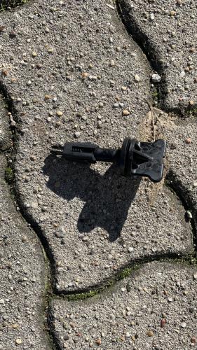

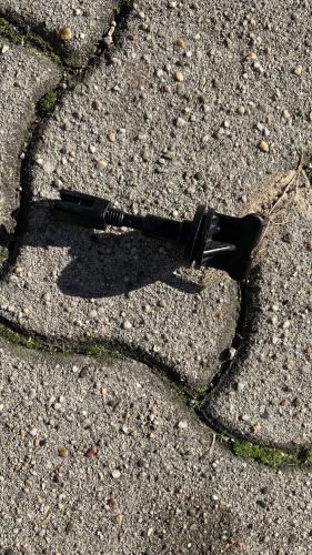

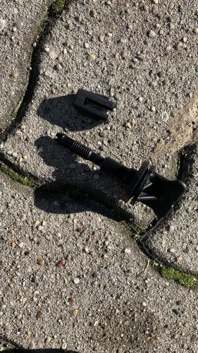

Bene ho sistemato, il problema era causato dal sistema di tenuta che in pratica si è staccato dalla sua sede.
Ho dovuto svuotare l’impianto e smontare il radiatore.
Nella foto sopra, si vede il tappo filettato ed il pezzo che si è staccato, con un filo di acciaio armonico sono riuscito a posizionarlo al contrario in modo da poter inserire ed avvitare leggermente il tappino, un tiro secco ed è venuto fuori, in questo modo:
l’ho rimontato per il verso giusto e grazie alle 2 alette di tenuta lo reinserito nella sede sul radiatore.
Ora si avvita e stringe correttamente, ho rimontato tutto, fatte un paio di prove e tiene bene.
Dovrò solo ricordarmi la prossima volta che devo svuotare il radiatore, di non estrarre completamente il tappo, al limite stacco il manicotto grande in basso sul lato opposto.
Ciro.
