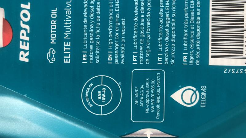

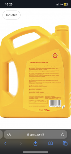

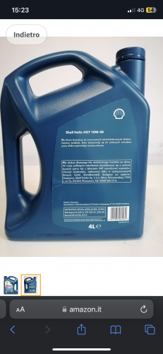

Buongiorno… ora a detta del meccanico nel motore del mio ducato 2.8 jtd c’è un 10w40 della shell ( non so se helix 6 o 7 ma ho visto che le specifiche sono praticamente identiche).
la domanda è se posso rabboccare con quest’olio repsol di cui vi posto le specifiche, vi posto anche quelle degli helix cosi facciamo prima.
grazie ancora non vorrei fare danni per una sciocchezza del genere.

con quest’olio repsol di cui vi posto le specifiche, vi posto anche quelle degli helix cosi facciamo prima. grazie ancora non vorrei fare danni per una sciocchezza del genere.
se le specifiche sono le stesse, non dovrebbero esseci problemi

Usa il 10/40 HX7 Shell è un buon olio è decisamente più qualitativo del HX6
Lo sto utilizzando da almeno 15 anni sul mio mezzo e quando faccio un cambio d’olio sul fondo della bacinella trovo pochissima morchia dovuta all’ossidazione dell’olio per scarso utilizzo visto che spesso sono fermi giorni i camper.
Il Repsol va benissimo comunque visto che ha le stesse specifiche dello Shell
