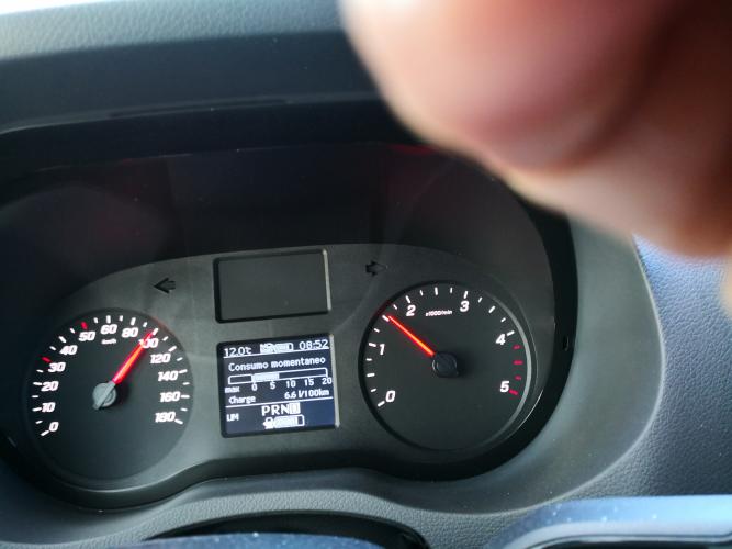

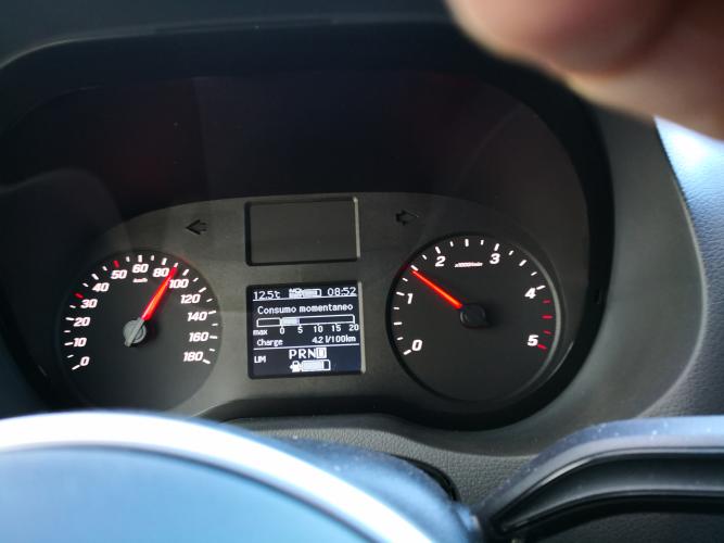

ti dirò il 180cv,sai perché: il mio 180 con il 9GTronic alias ZF9, a 100km/h gira in 9a a 1500giri a 120 a 1750,a 130 a 2000, per dire che almeno a 100 conviene andare e se vado a 80 sempre 1500 gira e così via.
Quanto fa! Consumo istantaneo! a 90km/h, a 100,IMG_20200105_085233(9).jpgfoto. IMG_20200105_085250(6).jpg
