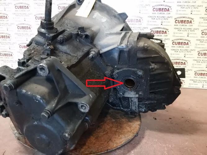

Ciao, buongiorno a tutti.
Mi si è rotta la quinta del Ducato (prima serie 2500 disel aspirato, codice cambio 9502204310), quindi ho comprato un cambio usato e l'ho fatto sostituire. Il problema è che il nuovo cambio perde olio dai paraoli collocati tra i giunti dei semiassi e la scatola del cambio (la parte della scatola del cambio che contiene il differenziale).
Allego una foto di un cambio in cui i giunti sono stati tolti e si vedono i paraoli per farvi capire di che pezzi sto parlando.cambio%20con%20giunti%20staccati(1).jpg
Per sostituire i paraoli è necessario estrarre i giunti, che pero nel cambio che mi hanno inviato sono bloccati e non si riescono a far uscire. Il meccanico dice che per riuscire a farli uscire avrebbe bisogno di aprire la scatola del cambio e spingerli fuori colpendoli dall'interno; su questo modello di cambio pero nel differenziale c'è una barriera di metallo che impedisce l'accesso ai giunti e sarebbe necessario romperla per poter andare a battere sui giunti. E quindi non è possibile estrarli a meno che di rompere questa parte del differenziale.
Mi sono fatto inviare un altro cambio dallo stesso rivenditore ma ha lo stesso problema (perde olio dai paraoli e i giunti non escono). Ora nonostante il meccanico mi sembri una persona onesta e affidabile, e anche piuttosto competente (l'officina autorizzata fiat è grande e ben attrezzata), mi pare strano che con tre cambi a disposizione non si riesca a trovare una soluzione. Qualcuno ha avuto lo stesso problema ed è riuscito a risolvere in qualche modo? Avete altre idee?
Grazie a tutti in anticipo, Andrea

Ciao, buongiorno a tutti. Mi si è rotta la quinta del Ducato (prima serie 2500 disel aspirato, codice cambio 9502204310), quindi ho comprato un cambio usato e l'ho fatto sostituire. Il problema è che il nuovo cambio perde
olio dai paraoli collocati tra i giunti dei semiassi e la scatola del cambio (la parte della scatola del cambio che contiene il differenziale). Allego una foto di un cambio in cui i giunti sono stati tolti e si vedono i paraoli per farvi capire di che pezzi sto parlando. Per sostituire i paraoli è necessario estrarre i giunti, che pero nel cambio che mi hanno inviato sono bloccati e non si riescono a far uscire. Il meccanico dice che per riuscire a farli uscire avrebbe bisogno di aprire la scatola del cambio e spingerli fuori colpendoli dall'interno; su questo modello di cambio pero nel differenziale c'è una barriera di metallo che impedisce l'accesso ai giunti e sarebbe necessario romperla per poter andare a battere sui giunti. E quindi non è possibile estrarli a meno che di rompere questa parte del differenziale. Mi sono fatto inviare un altro cambio dallo stesso rivenditore ma ha lo stesso problema (perde olio dai paraoli e i giunti non escono). Ora nonostante il meccanico mi sembri una persona onesta e affidabile, e anche piuttosto competente (l'officina autorizzata fiat è grande e ben attrezzata), mi pare strano che con tre cambi a disposizione non si riesca a trovare una soluzione. Qualcuno ha avuto lo stesso problema ed è riuscito a risolvere in qualche modo? Avete altre idee? Grazie a tutti in anticipo, Andrea
conviene rivolgerti a chi revisiona cambi
A me' e capitato su una mini, la soluzione e: prendo a martellate mio semiasse e vedo cosa succede(cosa si rompe) oppure come ti hanno consigliato andare da chi revisiona cambi. Anche perché il fermo interno sarà lì da anni e praticamente incollato.

dal cambio che perde dai paraoli, prendi gli alberi e li metti sul tuo

eh questa è la soluzione che mi ha proposto anche il meccanico, ma 1) i costi di manodopera per smontare e rimontare il cambio intero un'altra volta sono elevati 2) è possibile che anche il mio vecchio perda dai paraoli, dato che la quinta si è rotta probabilmente perché mancava olio (io l'ho comprato da poco, ma credo che il vecchio proprietario non facesse troppa attenzione)

Ci sono degli anelli elastici in acciaio che tengono il giunto del semiasse in sede.
in quei cambi capitava che a volte il giunto usciva dalla sede dove era inserito ,allora x risolvere il problema tante officine allargavano l'anello con il risultato che poi se dovevi togliere il semiasse erano guai seri
bastava cambiare anello invece di allargarlo.
bisogna riuscire a togliere i giunti dal cambio, neanche smontando il differenziale si riesce a togliere i 2 manicotti
è meno difficile con il cambio smontato sopra il banco
in tutti i casi i costi della mano d'opera sono simili
il tuo cambio deve essere tolto per mettere l'altro.
nel mentre guarda se anche il tuo perde, magari hai cubo e i semi assi li toglie senza problemi.
ci metti gli alberi dell'altro
anche se spendi 100 euro in più , hai poi il cambio a posto che non perde
p.s già che è giù, a meno che tu non l'abbia fatto di recente, cambia la frizione !
magari spendi di nuovo 100 euro , ma ne risparmi 300 per lo smontaggio ulteriore

fossi in te non monterei il cambio senza sostituire i paraoli, porta i cambi da un vecchio meccanico, con calma si riesce, io per togliere i semiassi dalla mini, mi sono fatto un’estrattore, tutti dicevano di prenderli a martellate, rispondevo che i loro mezzi si prendono a martellate non i miei, alla fine ho vinto io, con calma si riesce, io comincerei ad togliere coperchio differenziale e allentare i bulloni dei coperchi bronzine, dovrebbe uscire tutto il differenziale con semiassi attaccati, almeno dalla foto sembra così

Scusate forse sono stato poco chiaro. La foto non è del mio cambio, è solo una foto che ho preso su internet e aggiunto al post per essere sicuro che tutti capissero di cosa stavo parlando. Il meccanico ha già smontato il mio vecchio cambio e montato quello nuovo, rendendosi conto una volta montato che perde olio e che i semiassi non escono e quindi che non riesce a cambiare le guarnizioni. Lui mi ha proposto di smontare il nuovo cambio, tirare fuori gli ingranaggi, sostituirli a quelli del vecchio cambio e rimontare il vecchio cambio (e come dicevo questa cosa ha senso solo a patto che il vecchio cambio non perde).
Per questo io sto cercando di trovare una soluzione per rimuovere i semiassi da questo cambio nuovo che ha già montato e cambiare semplicemente i paraoli, perché se ci si riesce sarebbe molto piu rapido e meno costoso come lavoro.
il mio vecchio cambio e montato quello nuovo, rendendosi conto una volta montato che perde olio e che i semiassi non escono e quindi che non riesce a cambiare le guarnizioni. Lui mi ha proposto di smontare il nuovo cambio, tirare fuori gli ingranaggi, sostituirli a quelli del vecchio cambio e rimontare il vecchio cambio (e come dicevo questa cosa ha senso solo a patto che il vecchio cambio non perde). Per questo io sto cercando di trovare una soluzione per rimuovere i semiassi da questo cambio nuovo che ha già montato e cambiare semplicemente i paraoli, perché se ci si riesce sarebbe molto piu rapido e meno costoso come lavoro.
detto così è tutta un’altra faccenda, rismonta tutto, fai prima
Buongiorno;
il meccanico ha già montato il cambio recuperato in demolizione senza cambiare i paraolio a banco??
Quando pensava di cambiarli?
Scusami ma se cambi meccanico è meglio.
troppa elettronica ma poi quando serve il saper fare questi sono i risultati

esattamente. quando glielo ho fatto notare mi ha detto che di norma non si cambiano perché durano tantissimo, ma credo che sia semplicemente una ****ata detta cosi per non dovermi dire che si è sbagliato a non controllare prima di montarlo.

Buongiorno; Ci sono degli anelli elastici in acciaio che tengono il giunto del semiasse in sede. in quei cambi capitava che a volte il giunto usciva dalla sede dove era inserito ,allora x risolvere il problema tante officine
allargavano l'anello con il risultato che poi se dovevi togliere il semiasse erano guai seri  bastava cambiare anello invece di allargarlo. bisogna riuscire a togliere i giunti dal cambio, neanche smontando il differenziale si riesce a togliere i 2 manicotti è meno difficile con il cambio smontato sopra il banco saluti   Giorgio
e tu hai idea di come risolvevano quando il problema era questo?

visto  che il cambio ti è stato fornito con i 2 manicotti inseriti, non ti resta altro che toglierli in  qualsiasi maniera ,tanto poi dovrai mettere i tuoi che spero siano su sui semiassi.
ti ripeto che neanche smontando il differenziale ,se hanno allargato troppo i' anello elastico riesci a toglierli.
inserirli non è un problema anche se l'anello e stato allargato, il problema e il manicotto dove è inserito che internamente e ad angolo secco
quindi se l'anello è stato allargato troppo  il manicotto una volta entrato molto difficilmente esce.
Buongiorno:
normalmente quando si compra qualcosa dalla rottamazione ,e il minimo cambiare i 2 paraolio come in questo caso
non serviva fare nessun controllo, un pezzo di motore con paraoli si cambiano e basta, la gomma si secca ed invecchia, lui almeno doveva chiederti se non volevi sostituirli, dicendogli di no, se in futuro ci fossero delle perdite è colpa tua
