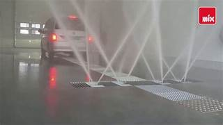

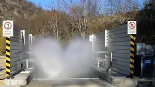

Fino a qualche anno fa vendevo impianti di lavaggio
sia a spazzoloni ma molte volte anche corredati di
LAVAGGIO SOTTOSCOCCA
Un toccasana da usare in inverno dopo viaggi con stada "salata"
Si poteva anche usare solo quello a passaggio senza lavare la carrozzeria.
Poi le richieste sono calate per il costo e la non comprensione della utilità-
Poi fino al 2000 costruite in proprio alcune decine di lavaggi sottoscocca
per autotreni ,da usare alla uscita di discariche e di cave inerti , al fine
di non inquinare e non sporcare la strada statale in uscita.
Alcuni sono tuttora in funzione vicino a Verona e Lonigo.
Erano dotati di 8 terste rotanti e di oltre 50 ugelli fissi in un unico blocco zincato a caldo ,
semitrasportabile e riutilizzabile in altro sito o cava  solo costruendo una fossa adatta.
E il filtraggio con pompe di recupero consentiva di riutilizzare la stessa acqua per molti lavaggi .
Poi i residui venivano stoccati in sacche in tessuto che a seconda dell' inquinante adavano smaltite
in modo corretto.
