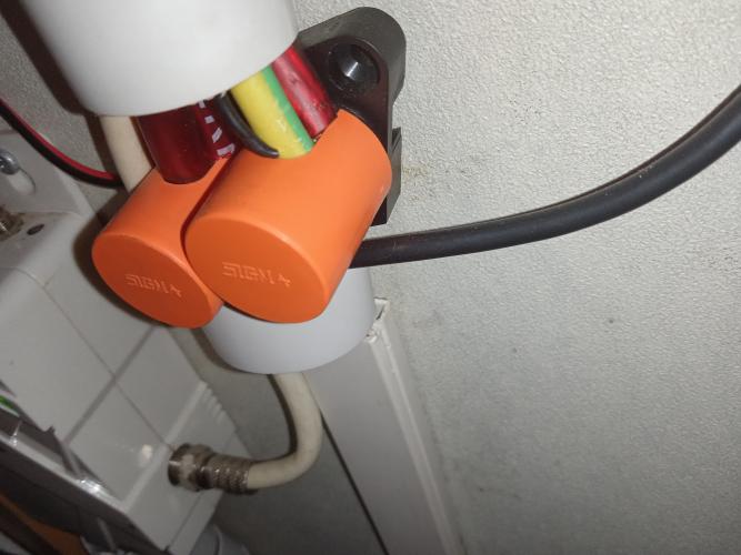

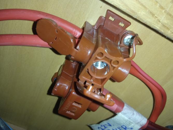

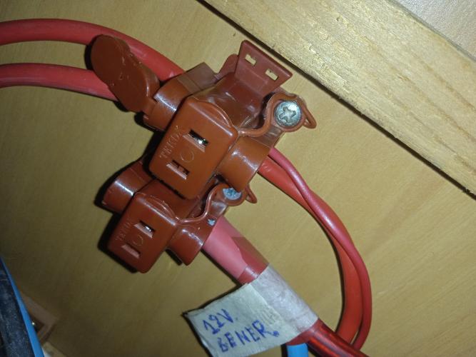

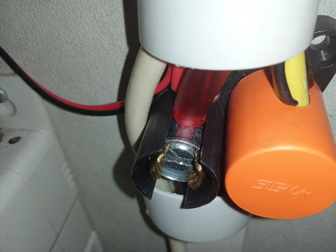

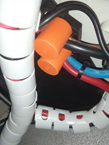

Quelli col cappuccio arancione li fanno fino a 70 o 100mmq mi pare. Li acquisto in negozi di materiale per elettricisti industriale.
Hanno la sede in ottone. Mi piacciono per giuntare cavi grossetti senza usare capicorda e bulloni in poco spazio.
Ci passano fino a 30A del regolatore e 50 sull Unione tra caricabatterie e inverter. Non scaldano. Inoltre la sezione nel mammut aumenta perché sono più cavi sovrapposti.
