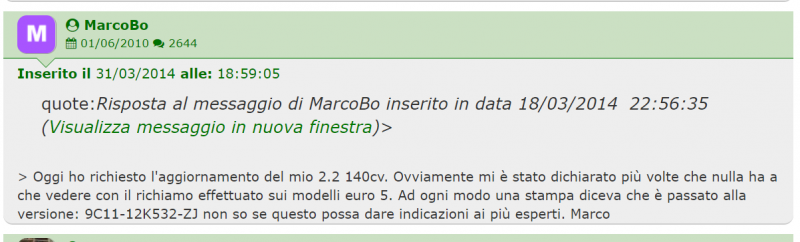

Allego qualche testimonianza, che non dovrebbe esserti sfuggita, solo per ricordare...
Riguardo al codice richiamo, l'info mi fu data a suo tempo dall'amico comune Gianfranco (Speedy3), che molti di noi hanno conosciuto (ormai da tempo non bazzica sul forum), mi inviò una email con la foto del dispaccio Ford di cui entrò in possesso, foto che purtroppo non ho conservato.
Questo quanto mi scrisse a suo tempo, frase che ho copiato su un documento dove mi tengo annotati i casi (altrimenti se avessi ancora l'email avrei anche la foto del documento che mi inviò...).
Campagna richiamo ufficiale Ford 3S548, aggiornamento sw per scongiurare rotture pistoni,
ma su Transit di recente produzione, prodotti dal 26/09/2011 al 23/10/2013.
La circolare dice che alcuni veicoli, con liquido raffreddamento motore a temperatura inferiore ai
+20°, possono presentare pressioni eccessive nei cilindri motore, questo potrebbe causare
sovraccarico meccanico su uno o più pistoni, con possibili formazioni di cricche e conseguenti
danni al motore.
A suo tempo, in pieno periodo di rotture motori, mi disse di aspettare a divulgarla, perchè in quel periodo era destinata solamente alle officine autorizzate e non alla clientela.
Onestamente non saprei confermare se il dispaccio riguardava il nuovo MK8, ma essendo uscito nel 2014 non credo, per cui doveva per forza riguardare l'MK7 prodotto in quegli anni, mentre per gli anni 2007-2011 (quelli messi peggio)... nulla.
Magari Speedy3 ha scritto cose inesatte, ma essendo uno del settore (e parecchio informato ed in gamba), una certa credibilità l'aveva.
Oggi che tutto è passato in cavalleria, non mi interessa nulla a pubblicarla, tanto frega poco o nulla a nessuno.
Purtroppo percepisco che ancora oggi ci sono nervi scoperti, ma analizzando la cosa con più "calma"...

Riguardo al codice richiamo, l'info mi fu data a suo tempo dall'amico comune Gianfranco (Speedy3), che molti di noi hanno conosciuto (ormai da tempo non bazzica sul forum), mi inviò una email con la foto del dispaccio Ford di cui entrò in possesso, foto che purtroppo non ho conservato. Questo quanto mi scrisse a suo tempo, frase che ho copiato su un documento dove mi tengo annotati i casi (altrimenti se avessi ancora l'email avrei anche la foto del documento che mi inviò...). Campagna richiamo ufficiale Ford 3S548, aggiornamento sw per scongiurare rotture pistoni, ma su Transit di recente produzione, prodotti dal 26/09/2011 al 23/10/2013. La circolare dice che alcuni veicoli, con liquido raffreddamento motore a temperatura inferiore ai +20°, possono presentare pressioni eccessive nei cilindri motore, questo potrebbe causare sovraccarico meccanico su uno o più pistoni, con possibili formazioni di cricche e conseguenti danni al motore. A suo tempo, in pieno periodo di rotture motori, mi disse di aspettare a divulgarla, perchè in quel periodo era destinata solamente alle officine autorizzate e non alla clientela. Onestamente non saprei confermare se il dispaccio riguardava il nuovo MK8, ma essendo uscito nel 2014 non credo, per cui doveva per forza riguardare l'MK7 prodotto in quegli anni, mentre per gli anni 2007-2011 (quelli messi peggio)... nulla. Magari Speedy3 ha scritto cose inesatte, ma essendo uno del settore (e parecchio informato ed in gamba), una certa credibilità l'aveva. Oggi che tutto è passato in cavalleria, non mi interessa nulla a pubblicarla, tanto frega poco o nulla a nessuno. Purtroppo percepisco che ancora oggi ci sono nervi scoperti, ma analizzando la cosa con più calma...
Temo che continuiamo a parlare di due cose diverse: io non ho mai messo in dubbio che ci sia stato un richiamo per le motorizzazioni prodotte nel periodo 2011-2013, che peraltro non mi risulta fossero interessate dal problema della pistonite.
Io ho detto soltanto che c'è stata (purtroppo non ricordo quando !) una campagna di servizio che ha riguardato le motorizzazioni che avevamo entrambi ed in cui si faceva cenno ai problemi dei mezzi con allestimento camper.
Di questa campagna di servizio io trovai traccia all'epoca sul sistema informativo di Ford-Etis, facendo un'interrogazione relativa al mio mezzo.
Quasi certamente l'aggiornamento sw a cui faceva riferimento la predetta campagna di servizio, era già stato reso disponibile da tempo, visto che la mia centralina - a seguito di un controllo richiesto all'epoca alla concessionaria Ford - risultò essere già aggiornata con l'ultima versione del sw.
Comunque, giusto per verificare che non sono ancora completamente "rinco.....", ho provato a fare una rapida ricerca sul web ed ho trovato un lunghissimo intervento proprio di Speedy3 in tema di pistonite, risalente al settembre 2016, in cui si affermava tra l'altro che:
"le rotture si sono verificate NON su tutti i mezzi, ed in maggior numero, su allestimenti particolari, quali i VR anche, esiste una campagna di intervento, che informa in FORD di eseguire l'aggiornamento della PCM a tutti i motori dei VR, che non siano alla versione prevista, causa, si legge, la notizia da media specifici, della casistica di guasto sui VR".
Nell'ambito della ricerca che ho fatto sul web, ho trovato anche un tuo intervento in cui ammettevi di non aver potuto seguire la vicenda "pistonite" per un certo periodo di tempo. E' possibile, quindi, che possa esserti sfuggita la notizia da me richiamata.
Comunque non credo sia il caso di continuare a discutere di una questione che in fin dei conti è del tutto marginale: la cosa più importante è che entrambi per fortuna siamo riusciti a.... salvarci dalla "pistonite" !
della pistonite. Io ho detto soltanto che c'è stata (purtroppo non ricordo quando !) una campagna di servizio che ha riguardato le motorizzazioni che avevamo entrambi ed in cui si faceva cenno ai problemi dei mezzi con allestimento camper. Di questa campagna di servizio io trovai traccia all'epoca sul sistema informativo di Ford-Etis, facendo un'interrogazione relativa al mio mezzo. Quasi certamente l'aggiornamento sw a cui faceva riferimento la predetta campagna di servizio, era già stato reso disponibile da tempo, visto che la mia centralina - a seguito di un controllo richiesto all'epoca alla concessionaria Ford - risultò essere già aggiornata con l'ultima versione del sw. Comunque, giusto per verificare che non sono ancora completamente rinco....., ho provato a fare una rapida ricerca sul web ed ho trovato un lunghissimo intervento proprio di Speedy3 in tema di pistonite, risalente al settembre 2016, in cui si affermava tra l'altro che: le rotture si sono verificate NON su tutti i mezzi, ed in maggior numero, su allestimenti particolari, quali i VR anche, esiste una campagna di intervento, che informa in FORD di eseguire l'aggiornamento della PCM a tutti i motori dei VR, che non siano alla versione prevista, causa, si legge, la notizia da media specifici, della casistica di guasto sui VR. Nell'ambito della ricerca che ho fatto sul web, ho trovato anche un tuo intervento in cui ammettevi di non aver potuto seguire la vicenda pistonite per un certo periodo di tempo. E' possibile, quindi, che possa esserti sfuggita la notizia da me richiamata. Comunque non credo sia il caso di continuare a discutere di una questione che in fin dei conti è del tutto marginale: la cosa più importante è che entrambi per fortuna siamo riusciti a.... salvarci dalla pistonite !
Sappiamo entrambi che Gianfranco "diceva e non diceva", anzi, a volte era davvero incomprensibile nell'esternare le sue considerazioni, tanto che più di uno glielo faceva notare.
Ha scritto tante volte che "Ford faceva.." "Ford aggiornava"... ed io ogni volta gli scrivevo in privato per chiedergli di mostrarmi almeno uno dei documenti di cui tanto parlava sui forum.
Perchè a parole possiamo raccontarci tutto quello che vuoi, ma gli atti ufficiali (visibili solo alle officine) sono tutta altra musica.
L'unico documento che mi mostrò era quello che purtroppo ho perso, ma lo ricordo benissimo (Gianfranco gli aveva anche scritto sopra "Confidenziale" a mano), e sono più che certo che parlava di aggiornamento sw sui 2.2 Euro 5.
Di sicuro gli Euro 5 erano i motori 2.2 del nuovo MK8, e forse gli ultimi MK7 prodotti (appunto fino al 2013) ma per tutti gli Euro 4 dell'MK7 (quello che rompeva davvero i motori) non se ne parlava affatto...
Riguardo all'essermi "assentato" per un pò dal discorso pistonite, può anche essere vero, ma ti posso garantire che tutti i topic in cui se ne parla, me li sono letti e riletti tutti dalla prima riga all'ultima, per cui se ci fosse stata qualche info "appetitosa" me ne sarei accorto all'istante l'avrei copiata nel mio documento di sintesi.
Chi era presente in quelle discussioni, sa benissimo che le esternazioni di Gianfranco (spesso estremamente provocatorie), facevano finire i confronti in litigate furibonde, perchè era arcinoto che chiunque ipotizzasse una spiegazione tecnica (o criticasse l'operato di Ford), veniva all'istante burlato o messo nelle condizioni di sbottare e quindi farsi da parte, e sia Speedy3 che Paolo61 erano maestri nel mettere in un angolo chiunque non fosse di loro gradimento (purtroppo)...
Per non parlare del poverello che in quel momento si presentava col motore a pezzi, anche lui ripreso con dei "non scaldi bene il motore", "impara a guidare un mezzo di 3500kg"... tanto poi i danari da cacciare erano di altri...
Un gran bel modo per condividere idee ed esperienze, ricordo molto, ma molto bene quel periodo... perchè c'ero ed intervenivo attivamente (lo puoi vedere in ogni topic del genere), periodo fortunatamente passato, ma vallo a dire a chi ancora oggi (inconsapevolmente) ci casca con entrambi i piedi...
