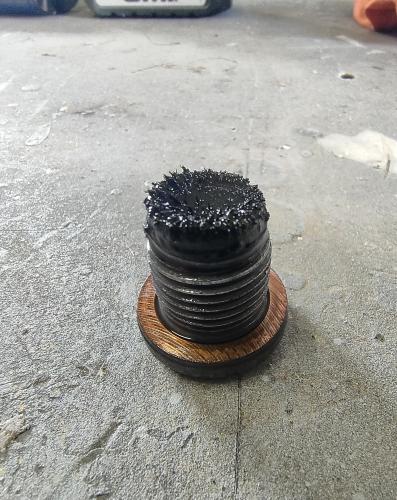

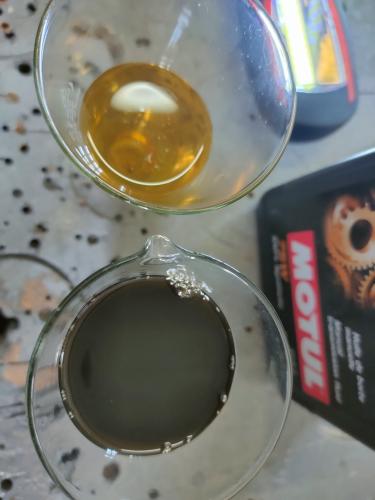

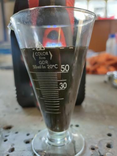

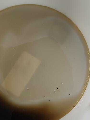

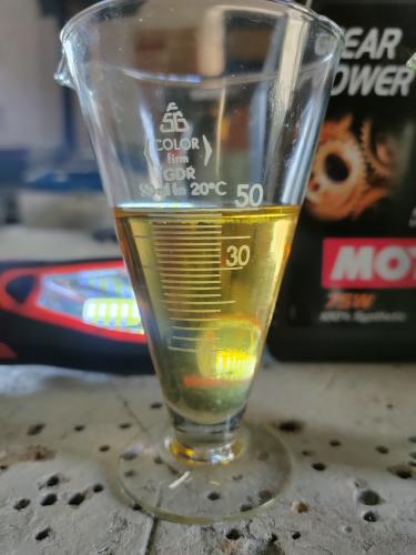

Sono riuscito a cambiare l'olio! Ho costruito il tubo/prolunga/imbuto, poi mi son fatto pure la chiave per svitare il tappo, perchè avevo visto male, non era esagonale ma quadrato.Prima ho fatto la prova con 50ml andava giù liscio perchè è molto liquido, simile allo 0w30 motore. Quindi scaricato 2,6 litri, in teoria dentro dovrebbero essere rimasti 150 ml. Se prendiamo per buono che ce ne fossero stati 2,7 più i miei 50ml fa 2750 meno 2600, rimane 150ml. Ho immesso 2600 così da stare tranquillo tra i 2700/2750 totali. La prova su strada la farò domani. Metto anche qualche foto ma alcune cose non si capiscono bene dalle foto:
1. Il tappo a calamita è pieno di limature grosse.
2. L'olio visto alla luce del sole ha in sospensione limature ma finissime tipo farina che luccicano alla luce.
3. Toccando il nuovo ed il vecchio, come densità sembra esserci poca differenza, colore lo vedeteindecision
4. In fondo alla caraffa, dopo aver buttato il vecchio, ci sono quei residui grandini per essere dentro al cambio.
5. nella foto dell'olio vecchio e nuovo ho messo la luce dietro ma non riesce a passare il colore scuro del vecchio.

Bel lavoro. Come scrivevo, secondo me hai fatto bene.
Al di la del colore che significa poco, il materiale in sospensione e trattenuto dal magnete è indicativo. Con pochi euro hai impedito che continui a smerigliare le superfici di contatto yes

tutto nella norma...
direi bene.
