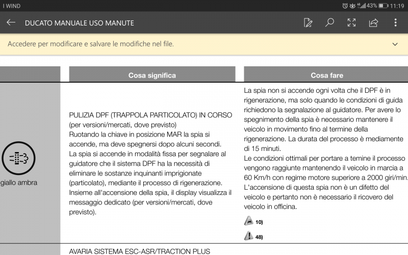

Sulla questione f.a.p. (DPF), la situazione attuale in casa Fiat è questa

Inserito il 29/03/2019 alle: 11:30:50
In risposta al messaggio di Mauser del 29/03/2019 alle 11:25:22
quella è una spia che (facoltativamente) può accendersi, così come il messaggio nel display; nella mia macchina, E5 con DPF del gruppo FCA, ti accorgi della rigenerazione da tre fattori, non essendoci spie dedicate:
1. minimo tremolante
2. ventole accese alla max velocità
3. fumo blu, intenso, dallo scarico quando schiacci con decisione, per via del gasolio che viene iniettato post combustione.
Nulla di visibile nella strumentazione.
