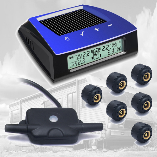

io ho quelli con il pennellino solare e funzionano in modo davvero stupefacente. Unico difetto, la pressione minima di allarme e’ troppo bassa , 2,5 bar , avrei preferito poter regolare l’intervento più alto.
in macchina non so con che principio funzionino, perché sulle valvole non c’e’ Nulla.

Anche io vorrei montare  questi sensori , ma vedo che hanno un range di allarme troppo basso. Io ho pneumatici 225/75/16 e pressione consigliata a pieno carico di 5,5 atm. Quali sensori avete? anche io ho visto quelli con il pannellino solare e mipiacciono molto.
Inserito il 01/09/2019 alle: 00:25:51
In risposta al messaggio di globetrotter del 31/08/2019 alle 23:50:15
Io ho preso su Ebay il CARCHET a 6 sensori (due li tengo di scorta) perchè accetta pressioni di allarme anche elevate.
Funziona molto bene e senza alcun cavo visto che ha il pannelo solare.
A corredo c'è anche un ripetitore per mezzi molto lunghi (camion) ma nel mio di 7m non c'è stato necessità di usarlo.
Tengo i pneumatici anteriori a 3,3bar (1500kg sull asse) e posteriori a 5,5bar (2400kg sull asse) , misurati a freddo.
Ho impostato gli allarmi a -0,5bar e a +1,5bar e quindi ant 2,8 e 3,8 e posteriore 5 e 7bar.
In autostrada sui 100km/h con temperatura estiva molto calda, le anteriori passano da 3,3 a 3,9 e le posteriori passano da 5,5 a 6,5 come massimo.
Per completezza, pneumatici 245/75R16 LT 120R 4 stagioni BF Goodrich Al Terrain

io ho quelli con il pennellino solare e funzionano in modo davvero stupefacente. Unico difetto, la pressione minima di allarme e’ troppo bassa , 2,5 bar , avrei preferito poter regolare l’intervento più alto. in macchina non so con che principio funzionino, perché sulle valvole non c’e’ Nulla.
Sulle auto, o sono interni al cerchio, o si basano sulla corona del sistema frenante ABS, con un algoritmo, in basa alla differenza di rotazione delle ruote dello stesso asse, la centralina riesce a dire se una gomma è sgonfia o meno

Mi mandi il link di questi?
Sono quelli che ha Tommaso ?
Modificato da Grinza il 01/09/2019 alle 12:40:51
Tequi
Tequi
Inserito il 01/09/2019 alle: 15:56:18
In risposta al messaggio di Grinza del 01/09/2019 alle 12:38:05
Mi mandi il link di questi? Sono quelli che ha Tommaso ?
€ 101,58  21%di SCONTO | CARCHET TPMS Pressione Dei Pneumatici Monitor di Sistema di Energia solare Senza Fili LCD Della Pressione Dei Pneumatici Monitor di Sistema TPMS Auto + 6 Sensore Esterno FAI DA TE
https://s.click.aliexpress.com/...
