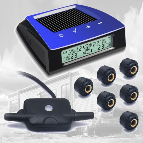

Inserito il 08/09/2019 alle: 10:15:15
In risposta al messaggio di camperistadoc del 08/09/2019 alle 09:17:55
Giustissimo  e se non avessi voglia di accendere il sistema AV? Il monitoraggio non sarebbe possibile. Quindi schermino a parte e via  Solo che non capisco se i modelli con pannellino solare hanno anche una presa alternativa per caricare la batteria, il problema è che i camper nella zona cruscotto prendono poco sole. Ciao
Io ho preso questo CARCHET che ha 6 sensori, (anche se a me ne servono solo 4 e due li tengo di scorta) e nasce apposta per camion e mezzi gemellati.
oltre al pannellino solare ha anche una presa micro-USB e a corredo c'è anche il cavetto e adattatore USB per caricarlo. Nel manuale dice di usarlo la prima volta per la carica iniziale, e così feci, ma poi mai piu usato. Il pannellino carica anche con giornate molto nuvolose e di pioggia, al centro de LCD c'è una spia che dice se sta caricando e lo stato di carica.
Io lo ho messo sul cruscotto, al centro e subito dietro al parabrezza e nessun problema.
Costa qualcosina di più dei modelli a 4 sensori, ma essendo nato per veicoli lunghi e pesanti, e con pressioni elevate, mi ha dato piu affidamento. A corredo c'è anche un ripetitore di segnale per veicoli molto lunghi come camion, ma nel mio camper di 7m funziona perfettamente anche senza il ripetitore, che quindi non ho installato.

Inserito il 08/09/2019 alle: 12:23:43
In risposta al messaggio di IZ4DJI del 08/09/2019 alle 10:15:15
Io ho preso questo CARCHET che ha 6 sensori, (anche se a me ne servono solo 4 e due li tengo di scorta) e nasce apposta per camion e mezzi gemellati. oltre al pannellino solare ha anche una presa micro-USB e a corredo
c'è anche il cavetto e adattatore USB per caricarlo. Nel manuale dice di usarlo la prima volta per la carica iniziale, e così feci, ma poi mai piu usato. Il pannellino carica anche con giornate molto nuvolose e di pioggia, al centro de LCD c'è una spia che dice se sta caricando e lo stato di carica. Io lo ho messo sul cruscotto, al centro e subito dietro al parabrezza e nessun problema. Costa qualcosina di più dei modelli a 4 sensori, ma essendo nato per veicoli lunghi e pesanti, e con pressioni elevate, mi ha dato piu affidamento. A corredo c'è anche un ripetitore di segnale per veicoli molto lunghi come camion, ma nel mio camper di 7m funziona perfettamente anche senza il ripetitore, che quindi non ho installato.
Bene, quindi potrei usare il cavo, ma se il pannello carica anche senza sole diretto significa che è un pannello solare amorfo, quindi sospetto che il cavo non serva più di tanto.
Grazie.

Inserito il 08/09/2019 alle: 12:37:38
In risposta al messaggio di camperistadoc del 08/09/2019 alle 12:23:43
Bene, quindi potrei usare il cavo, ma se il pannello carica anche senza sole diretto significa che è un pannello solare amorfo, quindi sospetto che il cavo non serva più di tanto. Grazie.
Si, penso anch'io che sia amorfo, tanto deve solo tenere carica la batteria (immagino al litio) entrocontenuta, e quindi parliam di consumi veramente bassissimi.

Inserito il 08/09/2019 alle: 15:32:17
Mi è capitato di dover ricaricare la batteria interna della centralina Carchet in una sola occasione, dove la centralina era stata posta in una scatola insieme ai sensori per ben 3 mesi. In tutte le altre situazioni, è sufficiente che la centralina sia alla luce (non necessariamente sole diretto), che si ricarica rapidamente e gestisce correttamente i sensori.

Inserito il 08/09/2019 alle: 19:58:11
In risposta al messaggio di Dash del 08/09/2019 alle 15:32:17
sufficiente che la centralina sia alla luce (non necessariamente sole diretto), che si ricarica rapidamente e gestisce correttamente i sensori. Ciao da Dash
Quand'è così allora è perfetto, perchè un altro cavo a spasso sul cruscotto (oltre quelli degli smartphone) lo digerisco malelaughdevil.
Quello di Tommaso mi tenta, visto che ha anche 2 sensori che posso usare come riserva, è retroilluminato? Se si, di che colore? Quale range di pressione ha?

Inserito il 08/09/2019 alle: 20:28:58
provato a cercare nei noti negozi e.comerce ma non trovo questo modello. Avresti voglia di pubblicare il link? Grazie
