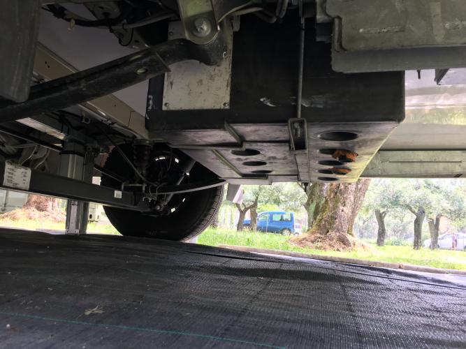

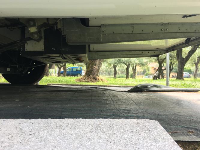

ecco un paio di foto della mia situazione.
A bordo tengo una strop da 8.000 kg e due grilli che uso in off in road ( non con il camper...)
Dovesse capitare di essere tirati fuori da dietro, temo che sarebbe un grosso problema, soprattutto avrei timore di danneggiare non tanto il paraurti (che sicuramente si danneggia) quanto il pavimento del garage o peggio ancora la parete posteriore

ecco un paio di foto della mia situazione. A bordo tengo una strop da 8.000 kg e due grilli che uso in off in road ( non con il camper...) Dovesse capitare di essere tirati fuori da dietro, temo che sarebbe un grosso problema,
Il mio camper è simile al tuo e l'unica soluzione è agganciare la cinghia intorno all'asse possibilmente in due punti vicino alle ruote.
Poi con calma senza dare strattoni si tira stando attenti a tirare la braga in basso per non danneggiare il serbatoio e il garage.
prima è meglio liberare le gomme d a l fango e se possibile alzarle e metterci sotto delle tavole.  Ci vuole del tempo e fatica ma è meglio perdere mezza giornata che fare migliaia di euro di danni.
Di solito con un camper se non succede per un incidente non si và dove non si è sicuri della consistenza del fondo.

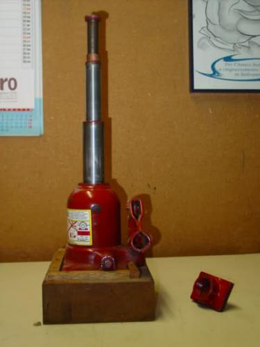

È un problema che ho affrontato anch'io i gg scorsi, dopo a una manovra x entrare di retro sotto un portico che in passato non mi ha mai creato problemi ma che, grazie alle piogge notevoli dei gg precedenti, stavolta mi era andata buca.
Davanti non avrebbe potuto accedere un mezzo da traino, dietro ..è appunto il problema.
Per fortuna sollevando con un cric e mettendo sotto alcune assi è uscito senza troppa fatica.
Non il cric Fiat, però.
Dovrò organizzarmi quantomeno per un cric più serio, ricordo il thread in cui se n'era parlato tempo fa.
Qualcuno ha mai usato quei palloni di sollevamento dati per 3t che si trovano sui 60 euro in Amazzonia e dintorni?
Oppure degli scatoline con cilindro 3 stadi, date non ricordo se per 2,5 o 3 t con corsa 15-45 mi pare ...
era andata buca. Davanti non avrebbe potuto accedere un mezzo da traino, dietro ..è appunto il problema. Per fortuna sollevando con un cric e mettendo sotto alcune assi è uscito senza troppa fatica. Non il cric Fiat, però.  Dovrò organizzarmi quantomeno per un cric più serio, ricordo il thread in cui se n'era parlato tempo fa. Qualcuno ha mai usato quei palloni di sollevamento dati per 3t che si trovano sui 60 euro in Amazzonia e dintorni?  Oppure degli scatoline con cilindro 3 stadi, date non ricordo se per 2,5 o 3 t con corsa 15-45 mi pare ... Ora cerco i link .. eccoli C3%B6ter-30178-sollevatore-tonnellate/dp/B000NI4QZO ​​​​​(come alternativa al traino dietro ove possibilel
Ciao Armando, come crick è perfetto quello dell'Iveco che viene dato in dotazione al Daily.

Infatti, Davide. Dovendo proprio tirarlo da dietro non saprei come fare, avendo poi il telaio Alko. Forse l'unica soluzione sarebbe il gancio di traino, come dice Tommaso. Però in 28 anni di camper e furgoni è anche la prima volta che mi capita ..
Alex, ho letto che quello va bene. Ma le volte in cui ho cercato sui soliti siti non l'ho trovato. Ma è un ricambio attuale? Mi pareva d'aver capito che fosse di modelli precedenti
