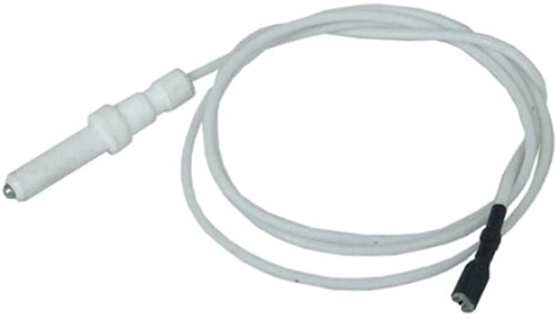

Comunque non ho capito se non funziona la termocoppia o la candeletta di accensione.
korsara
korsara
26/02/2013 3182
Inserito il 19/09/2020 alle: 14:20:42
Candeletta nel suo caso..
Tore99
Tore99
10/04/2005 11026
Inserito il 19/09/2020 alle: 14:36:55
E allora è andato il micro di quel pomello.

Perdonate la mia ignoranza: ma termocoppia e candeletta non sono la stessa cosa ?
Se sono due cose diverse (come comincio a sospettare !), forse il mio problema in effetti dipende dalle candelette.
Nell'ipotesi poi che non dovesse funzionare più il microinterruttore della manopola, dovrei sempre smontare il piano di cottura ? Non potrei provare a spruzzare un po' di spray per i contatti elettrici intorno agli "spinotti" delle manopole ?

Ti mando un link..cosi capisci più o meno come funziona..la termocoppia ha la funzione di far passare il gas solo ad un certa temperatura ( quando si scalda), invece  la candeletta fa scoccare la scintilla al fornello, il filo elettrico arriva dalla manopola che funge anche da interruttore

Ti mando un link..cosi capisci più o meno come funziona..la termocoppia ha la funzione di far passare il gas solo ad un certa temperatura ( quando si scalda), invece  la candeletta fa scoccare la scintilla al fornello, il filo elettrico arriva dalla manopola che funge anche da interruttore Stefano
Ti ringrazio: allora nel mio caso il problema sta nelle candelette e non nella termocoppia (provvedo subito ad eseguire le rettifiche del caso !).

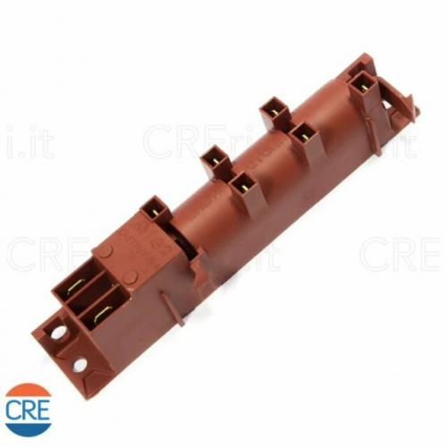

solitamente quando spingi la manopola gas, inneschi la scintilla su tutti i fuochi presenti, ( almeno sul mio di casa è così )...
secondo quanto affermi, che, accendendo per primo un fuoco ok, riesce a partire anche quello fallato.... è probabile che si accenda tramite la fiamma già in funzione... per controllare il funzionamento delle candelette, togli tutte le corone ( sono solo appoggiate ), premi, senza girare per aprire il gas, e controlla a vista se scocca oppure no la scintilla...

Infatti. Nel tuo caso se le scintille scoccano su tutti i fuochi vuol dire che il generatore ad alta tensione viene alimentato e funziona su tutte le uscite:
e naturalmente funzionano tutte le candelette:
Rimane il microinterruttore che "percepisce" l'abbassamento di quel pomello che è andato:
In genere tutti i microinterruttori sono piccoli (scusa il gioco di parole) e sigillati e sono tutti collegati in una catenaria. Se il problema è il connettore fast forse basta uno spray. Se il problema è lo sporco forse basta lo spray e magari una botta di aria compressa. Se non basta sicuramente bisogna cambiare il singolo interruttore, facile se è come quello in foto con i connettori fast, altrimenti conviene cambiare tutta la catenaria.

Tutti i piani cottura che conosco hanno un solo trasformatore ad alta tensione che alimenta tutte le candelette. Fino a qualche anno fa si poteva trovare un singolo interruttore (pulsante da premere a parte). Oggi credo che la totalità dei piani abbia un interruttore azionato da ogni pomello. Tutti, ripeto, che azionano lo stesso trasformatore. Scusa, ma per verificare la presenza della scintilla non puoi chiudere il gas a monte della cucina? Do per scontato che c'è e che c'è contemporaneamente su tutti i fuochi. Certamente se il fornello si accendesse con la fiamma di quello vicino credo che rischieresti ogni volta di andare a raccattare la cappa nel parcheggio sotto casa.
