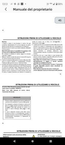

  1. È meglio preriscaldate la batteria con temperature sotto i 10° sempre, o solo se si deve ricaricare?
  2. Il manuale parla di "scaricare la batteria" con apposito scaricatore, non avendone mai sentito parlare, è necessario?
il tornitore
il tornitore
25/08/2015 6378
Inserito il 20/11/2025 alle: 21:59:47
Preriscaldare la batteria ha senso solo se si carica alle colonnine fast (non AC come a casa o colonnine "quick" da 11/22 kW) perchè permette di ridurre i tempi di ricarica; in tutti gli altri casi no. Però se si vuole guardare anche dal lato rigenerativo in frenata/decelerazione, specie se l'auto ha batterie LFP, allora preriscaldare la batteria ha un suo senso... Ma visto quanto si spende di energia nel preriscaldarla per me non ha senso.
Sulla 500e non c'è la funzione, sulla iX1 c'è e la uso solo per quando vado alle colonnine fast capaci di sfruttare al massimo la curva di ricarica dell'auto... Esempio sulla iX1 arriva a 130 kW in DC però se vado ad una colonnina da 50 kW (minimo che si ha in DC) non la preriscaldo, preriscaldo solo se vado alla 150 kW o più.
Prima volta che sento "scaricare la batteria" con apposito scaricatore; se puoi fai uno screen al manuale di quella pagina/paragrafo per contestualizzare al meglio tale frase

anche dal lato rigenerativo in frenata/decelerazione, specie se l'auto ha batterie LFP, allora preriscaldare la batteria ha un suo senso... Ma visto quanto si spende di energia nel preriscaldarla per me non ha senso. Sulla 500e non c'è la funzione, sulla iX1 c'è e la uso solo per quando vado alle colonnine fast capaci di sfruttare al massimo la curva di ricarica dell'auto... Esempio sulla iX1 arriva a 130 kW in DC però se vado ad una colonnina da 50 kW (minimo che si ha in DC) non la preriscaldo, preriscaldo solo se vado alla 150 kW o più. Prima volta che sento scaricare la batteria con apposito scaricatore; se puoi fai uno screen al manuale di quella pagina/paragrafo per contestualizzare al meglio tale frase
Non so se si riesce a leggere
Rileggendo, parla della possibilità, scaricando la batteria, di trasformare la corrente da CC a CA domestica
Praticamente verrebbe utilizzata come una gigantesca Power station
O forse ho capito male

Sì, Vehicle to load V2L, con una apposita interfaccia puoi avere la corrente alternata per utilizzare come punto di prelievo

Risulta difficile leggere
In ogni caso il V2L è da intendersi come proprio hai scritto e non va assolutamente collegata all'impianto di casa, ma direttamente ad un utilizzatore fino a max 3,3 kW (serve l'adattatore).

Esatto, una grossa powerstation.
L'ho usata qualche volta collegando il camper :-)
in alcune situazioni può tornare molto utile.
