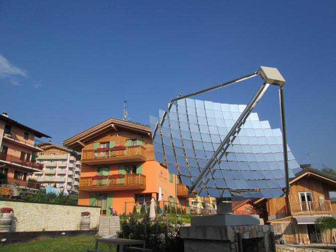

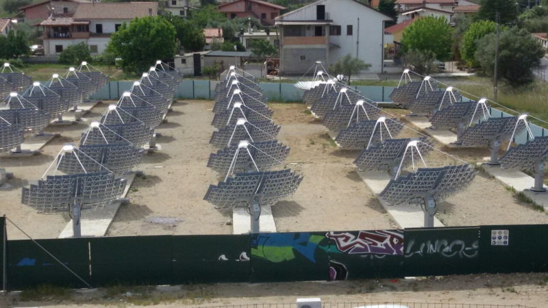

Mas come ... Voi scaldate ancora a gas
Come molti di Voi oramai sanno , da tempo io riscaldo
azienda - ufficio e casa con il TGS  sistema solare a concentrazione
Oltre 10Kwh termici dati dal sole e gratuiti e anche in inverno a molto sottozero.
Chi avesse anche la piscina ,potrebbe tenerla "calda" da aprile ad ottobre se esterna
e se interna tutto l'anno.
Questo è un B&B a Folgaria riscaldato e con piscina interna
E questo è un "grande" impianto montato in Calabria

e daie con sto TGS , tu lo hai installato e hai fatto benissimo ma lo spazio di tua proprietà sicuramente non ti mancava , per quelli che vendi è tutt'altra faccenda , prova a proporlo all'autore di questo 3D oppure a qualsiasi altro utente che abita in condominio con sotto e sopra altri 20 condomini in centro città magari anche zona storica suggerendogli di piazzarlo sul balcone almeno ci facciamo qualche sana risata wink , posso capirlo in una abitazione indipendente con sufficiente spazio disponibile - capannoni - piscine - baite e qualsiasi situazione ove sia possibile installalo
