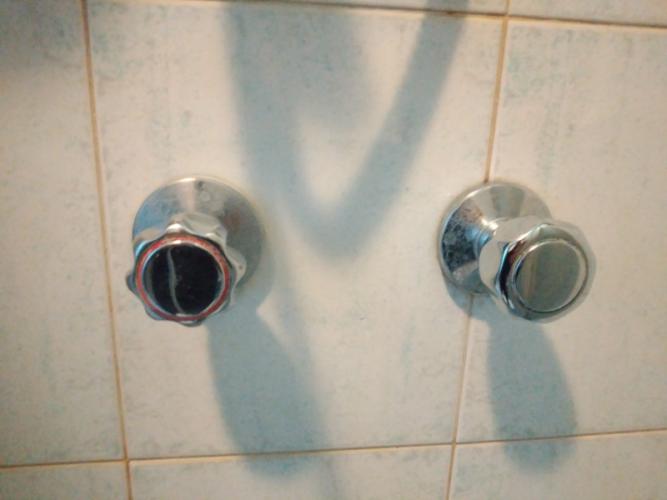

Ciao a tutti,
vi chiedo aiuto per un problema che mi attanaglia da anni, del quale sono alla ricerca di una soluzione che non sia: rifare tutto il bagno.
Vivo in una casa degli anni '70, la doccia originale ha una perdita, probabilmente un rubinetto che non serra adeguatamente e causa un gocciolio continuo.
Ho già provato a smontarlo, ottenendo qualche timido miglioramento, ma mai nulla di definitivo.
Inoltre data l'età dell'oggetto, temo che prima o poi mi abbandoni definitivamente, lasciandomi senz'acqua e con un bagno da rifare.
Provo a descriverlo:
I rubinetti sono due distinti per acqua calda e fredda.
Sulla testa del rubinetto c'è un cilindretto zigrinato a cui si aggancia la manopola di plastica.
Se svito il corpo del rubinetto estraggo una sorta di "vite" composta da due filamenti di metallo ritorti tra loro,e non vedo all'interno nessuna guarnizione.
Non è un rubinetto a vitone come
questo
, è un modello diverso.
Nel muro c'è un supporto a T, il corpo del rubinetto si infila nel fusto della T e, avvitando sulla manopola, spinge sull'incrocio della T per ostruire il passaggio dell'acqua.
Qualcuno conosce questo modello, potete darmi qualche indicazione su come ripristinare la tenuta?
Grazie in anticipo.

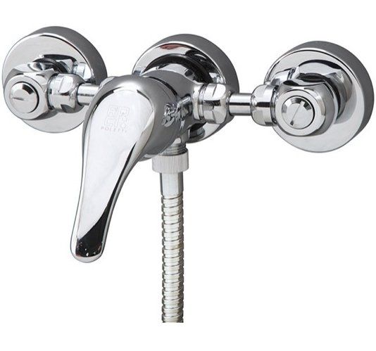

https://www.gaivi.it/listini/rc...
da amazon costa decisamente
meno
https://www.amazon.it/POLETTI-S...
purtroppo se lo fanno strapagare ma se non ti va una colonna doccia non hai scelta (de gustibus ) , rifare l'interno dei due particolari rubinetti la vedo dura anche da Eurovit ma tentare non ti costa nulla però devi andarci con il campione e varie misure

Carino il rubinetto, ma nel mio caso sono due T passanti, quindi non credo sia applicabile.
Eurovit può essere una buona idea, grazie yes

non riesco a capire cosa intendi come due T passanti , se posti una foto dei due rubinetti a muro + una foto di un corpo rubinetto smontato riuscirei a capire meglio , preciso che il mix Poletti è adattabile sulla stragrande maggioranza dei classici doppi rubinetti a muro per doccia distanti tra loro almeno 12 cm

Inserito il 11/01/2022 alle: 16:15:12
Ciao ecostar,
perdonami la confusione.
I due tubi dell'acqua arrivano dal basso e proseguono verso l'altro, la vite è inserita perpendicolarmente, nel tronco della T.
Quel rubinetto mi sembra si agganci a due uscite dell'acqua, ma nel mio caso l'acqua prosegue nel muro, l'uscita è in alto.
Lo stolto non sa tacere

A me pare che quei rubinetti siano un modello molto comune e si trovano ancora oggi, quantomeno i ricambi.

Dovrebbero essere come questi:
https://www.google.com/aclk?sa=...
Apollo 13
Apollo 13
09/07/2009 3115
Inserito il 11/01/2022 alle: 17:21:08
In risposta al messaggio di pama del 11/01/2022 alle 17:13:39
Purtroppo no, quelli sono a vitone.
