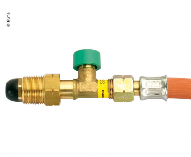

Se hai il Duocontrol CS puoi procurarti un tubo alta pressione con attacco Norvegese così eventualmente procurarti al bisogno una bombola locale.

Può avere un senso portarsi l'adattatore per la carica, che da un lato ha un dado sinistrorso adatto alle bombole italiane, e dall'altro ha un attacco tipo "dish" che è quello che viene usato nelle stazioni GPL per la ricarica degli autoveicoli.

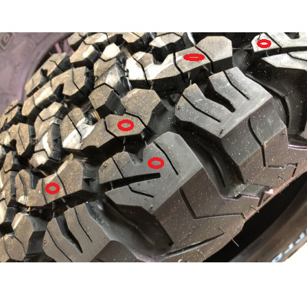

ci sono i chiodi da avvitare, che tanti usano, ma a me sembra una rogna fare il lavoro in mezzo alla strada casomai a -30° e con bufera, roba da "la tenda rossa" ma allora quelli avevano le palle laugh

Servono i chiodi, non si scappa. Troppo pericoloso andare senza e comunque il rischio di rimanere bloccati è alto.
Valutate tutte le possibilità la cosa meno costosa è comprare i chiodi in Italia e avvitarli quando sei in Svezia, magari trovando un posto riparato dove lavorare con calma. Un avvitatore e un paio d'ore di lavoro.
Ho delle invernali chiodabili, quindi con già i buchi. Ho contato 112 buchi a gomma.
I chiodi Best Grip da 1200, i più adatti per i furgoni costano 40 euro una busta da 50. Quindi la spesa è 350 euro.

i chiodi in Italia e avvitarli quando sei in Svezia, magari trovando un posto riparato dove lavorare con calma. Un avvitatore e un paio d'ore di lavoro. Ho delle invernali chiodabili, quindi con già i buchi. Ho contato 112 buchi a gomma. I chiodi Best Grip da 1200, i più adatti per i furgoni costano 40 euro una busta da 50. Quindi la spesa è 350 euro.
avere gomme chiodabili gia preforate, secondo me rende tutto piu facile e rapido perchè si montano a occhi chiusi.
Secondo me, potrebbe convenire sollevare con il cric una ruota alla volta per farla girare mentre si installano, penso alla fine si risparmi un bel po di tempo e fatica che spostare il mezzo di 10cm alla volta per duemila volte surprise.
Per 500 chiodi circa, penso sia maglio avere almeno due batterie per l avvitatore.
Le mie gomme non sono preforate e quindi suppongo un calvario per installarli bene e nella posizione giusta, anche se mi è stata fornita un immagine su dove montarli.
