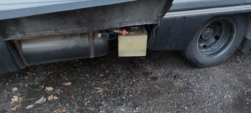

Inserito il 30/01/2024 alle: 21:11:33
scusate se rispondo a questa vecchia discussione, ma le bombole "rimovibili" non possono essere messe nel vano dove c'è il bombolone fisso?
nel mio caso ad esempio è arieggiatissimo (non è neanche un vano, il bombolone è appeso al telaio e praticamente all'aperto, pur se nella sagoma del veicolo. forse si dovrà semmai mettere una sorta di "pavimento".
dalla foto si vede bene:
