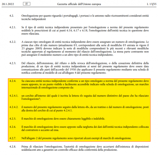

si ma, mettiamo che io entro in un negozio, lo vedo, mi vien voglia di acquistarlo: da dove capisco se è omologato R26 (oltre a chiedere al commesso)? porta pazienza, facciamo che io sia la casalinga di Voghera!
Dalla presenza del marchio internazionale di omologazione:
eur-lex.europa.eu/legal-content/IT/TXT/PDF/?uri=uriserv:OJ.L_.2022.013.01.0051.01.ITA

    Dalla presenza del marchio internazionale di omologazione: eur-lex.europa.eu/legal-content/IT/TXT/PDF/?uri=uriserv:OJ.L_.2022.013.01.0051.01.ITA
perfetto, grazie, quindi dovrebbe esserci una targhetta!
grazie ancora!

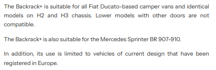

- la produzione faccia capo ad una azienda con sito internet kitt eu, ma senza alcun dettaglio di proprieta' ed ubicazione
- la commercializzazione avvenga attraverso specifici retail partners di alcune marche di camper
- il montaggio sia possibile come dalle seguenti indicazioni
La limitazione dell'uso sui veicoli immatricolati in Europa mi fa sorgere sospetti sulla natura dell'omologazione 26R, dichiarata ma non documentata.
Ho fatto pertanto chiedere la precisazione sul completo marchio internazionale di omologazione o, meglio, la copia della notifica di cui all'allegato 4 del Regolamento ONU n. 26.
Vediamo se e cosa risponderanno.
Se il "backrack" non risultera' omologato come entita' tecnica indipendente, allora dovrebbe essere riportato - come dotazione opzionale - nelle domande di omologazione di tutti i modelli di veicoli sui quali sia possibile il montaggio.
Altrimenti...

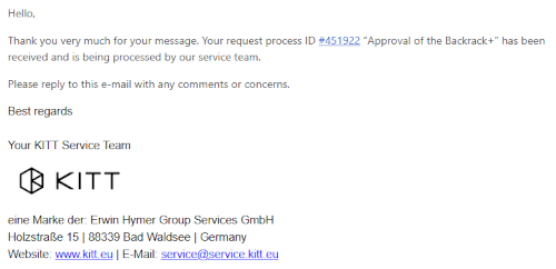

Inserito il 17/04/2025 alle: 18:18:18
Mi e' stata inoltrata la mail con la quale hanno confermato la ricezione della richiesta:
Almeno adesso sappiamo che KITT e' un marchio del Gruppo Hymer.
