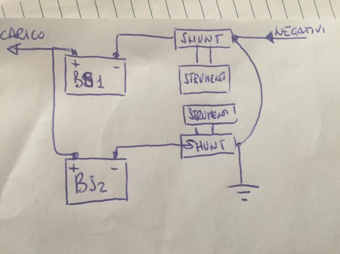

Buonasera, ho collegato temporaneamente il polistrumento (volt-amp-watt) e SOPRATUTTO gli amperometri bidirezionali i quali Vi chiedevo se è normale che con il deviatore su 1+2 cioà le batterie in parallelo, e accendendo qualche piccolo carico, nel mio caso avevo la luce a led e la ventola della truma, un amperometro segnava -0.8 l'altro 0.4 A.
Non dovrebbero segnare la stessa cifra? Eesempio assorbo 1.2 A e i due amperometri non dovrebbero segnare 0.6 A ognuno? Penso cosi perchè dal deviatore arriva un solo cavo ai servizi, quindi non mi spiego gli assorbimenti diversi, anche se di poco, forse sono strumenti difettosi?
Poi un altra domanda, è normale che in uno strumento a batterie isolate (off sui deviatori quindi isolate da tutto, segni 0.1 A? L'altro segna 0 correttamente.

Se hai preso la misura dagli shunt inseriti nei negativi delle batterie anche se sono in parallelo sul positivo vedrai due misure differenti
esempio

Ho sempre detto che non esistono amperometri bidirezionali a shunt alimentabili dalla stessa sorgente controllata.
In realta' non e' vero, ma sono molto rari.
In passato li avevo cercati senza esito.
Invece lo ha trovato l' amico Pandacicciosmiley ed e' l'unico strumento che conosco.
Ecco perche' ho sempre consigliato strumenti con sensore a effetto Hall.

A emme48, ciao emme48 spero prorprio non sia cosi, perchè gli strumenti verranno inseriti in un "cruscotto" "fai da te" in cui ci saranno tutti i cavi positivi provenienti dalle 2 batterie e dal pannello (3) per alimentare gli stessi e il polistrumento dedicato al pannello e 2 voltmetri dedicati alle batterie, oltre a tutti i cavetti degli shunt (6)  e i negativi sia di pannello che batterie.(3).
Gli shunt invece sono lonntani tra loro (oltre 1 mt) ma vicinissimi (10cm?) a i negativi e positivi che partono dalle batterie.
Spero proprio che queste vicinanze non siano la causa  sennò mi sa che tengo gli errori sennò devo rifare tutto.
Secondo te?

Nel tuo post iniziale hai inserito questi valori segnava -0.8 l'altro 0.4 A Direi quindi che vista la tipologia di strumenti ne hai 2, uno per ogni batteria e da questi valori leggo che una erogava corrente mentre l'altra
era in carica, quindi in totale le DUE batterie sommate erogavano (o ricevevano) 0.4A. La domanda è in che condizioni hai fatto le prove ? - Collegato al 220 - Il pannello caricava - Le batterie sono uguali ?, magari era una corrente di bilanciamento visto che con 1+2 hai un parallelo secco Per la taratura, visto che a vuoto dovrebbero segnare zero, ti consiglierei di sentire il venditore, se ho beccato il sito corretto dice di contattarlo per qualsiasi domanda. Per me la vite sul retro dovrebbe darti la possibilità di impostare il valore ZERO a vuoto ciao e Buona giornata
Come far casino con poco...Ciao Angelo chiedo scusa  hai ragione mi sono sbagliato a scrivere, i dati corretti sono -0.8 e -0.4, il mio dubbio (non essendo pratico di leggi della corrente) è perchè gli assorbimenti non sono uguali avendo le batterie in parallelo, anche se la differenza è poca.
Vorrei capire se sono gli strumenti da tatrare o difettosi oppure le diverse lunghezze dei cavi (le batterie distano tra loro circa 1 mt ma i cavi che le collegano al deviatore/carichi differenziano di almeno un terzo tra loro) comportano questi problemi.
Riguardo le batterie (12v 60ah avviamento) sono gemelle, stessa marca prese insieme stessa data di produzione.

A emme48, ciao emme48 spero prorprio non sia cosi, perchè gli strumenti verranno inseriti in un cruscotto fai da te in cui ci saranno tutti i cavi positivi provenienti dalle 2 batterie e dal pannello (3) per alimentare gli
stessi e il polistrumento dedicato al pannello e 2 voltmetri dedicati alle batterie, oltre a tutti i cavetti degli shunt (6)  e i negativi sia di pannello che batterie.(3). Gli shunt invece sono lonntani tra loro (oltre 1 mt) ma vicinissimi (10cm?) a i negativi e positivi che partono dalle batterie. Spero proprio che queste vicinanze non siano la causa  sennò mi sa che tengo gli errori sennò devo rifare tutto. Secondo te? Grazie comunque della risposta.
Non è lo strumento sensibile ai campi magnetici, ma il sensore hall piazzato sul negativo della batteria.
Il "coso" col buco in mezzo dove si fa passare il filo da misurare, collegato allo strumento veri e priprio con 3 lunghi fili.
Ma te non hai i sensori hall, hai gli shunt e questi discorsi non valgono per questo tipo di strumento.

Riguardo i 2 strumenti salvatore sono 2 perchè ho 2 batterie e potendole usare sia in parallelo (in quel caso sono inutili 2 strumenti)  ma, tramite deviatore, anche singolarmente volevo appunto vedere gli ampere + e - da ciascuna batteria, anche se so che con un certo deviatore a 6 poli (grazie grinza) potevo fare tutto con 1 strumento solo ma non conosco e so fare certi collegamenti, cosi per me è molto piu comprensibile anche se piu incasinato.
A emme48 Non so bene come inserire i post
