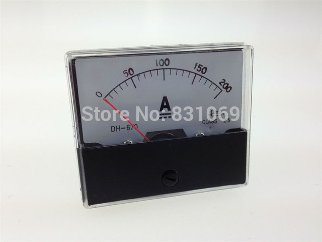

qualcuno mi aiuti,  sono in possesso di amperometro analogico  con lancetta con fondo scala a 200 ampere,  vorrei se possibile collegarlo direttamente alla batteria dei servizi per capire quale sia il consumo giornaliero, si può fare? quale è lo schema più semplice visto che non ci capisco niente in materia,   grazie anticipatamente!

Se la scala e' fino a 200 A non vedrai la lancetta muoversi (o muoversi molto poco) coi consumi normali.
Se il tuo amperometro segna positivo e negativo la scala si riduce ancora della meta'.
una tacca sulla foto sopra sono 10A, un consumo di 3A corrisponde a un terzo di tacca.

Ma a cosa serve da 200A
Basta e avanza questo a meno di non avere Inverter mostruosi !

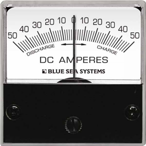

O ancora meglio con lo zero in centro

Credo che l'amperometro da 200A ce l'ha gia' e vorrebbe usare quello, ma non e' adatto allo scopo per me.
inoltre lui vorrebbe misurare il "consumo giornaliero" e per questo scopo un amperometro non e' adatto in quanto un amperometro misura il consumo in questo istante in A mentre a lui serve uno strumento che misura il consumo giornaliero in Ah.
per misurare gli Ah serve un amperometro digitale con la funzione integrante degli A sul tempo cosi' da poter leggere gli Ah.
