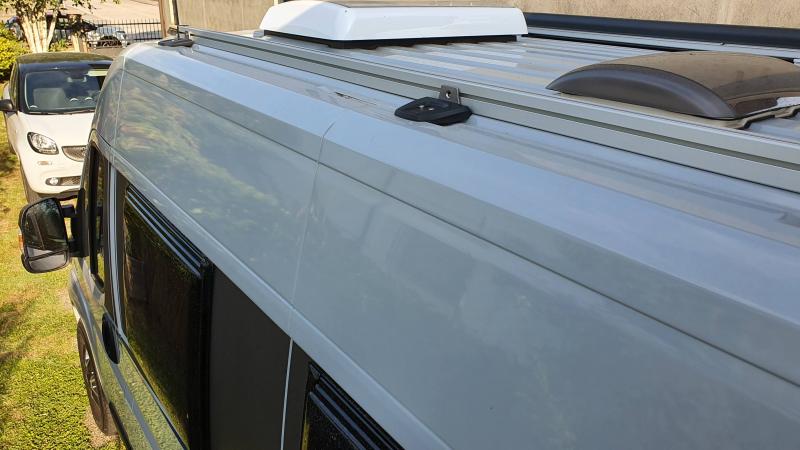

Da me sul furgonato è stato installato un pannello solare NDS 115W  che ha gia le due staffe laterali sul lato corto. Il pannello è installato trasversalmente (unico posto disponibile) e le staffe sono incollate con il sika ai due lati del tetto, e al centro il pannello sfiora il tetto perchè è curvo.
Inizialmente volevo fissare due guide airline lungo entrambi i lati, da davanti fino a dietro, così da potere poi ancorare qalsiasi cosa, ma poi ho lasciato perdere tanto il tetto, tra due maxioblo, l oblo del bagno, l oblo con ventola e il pannello, non ha piu un centimetro libero.

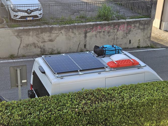

Io ho comprato su Amazon le staffe da fissare ai " funghetti" totale 60 euro , poi ho costruito il portapacchi ( barre wurth )f20250805_185751.jpgissato a quelle. Modulare , ci ho fissato un pannello rigido da 500wp , piastre da sabbia e sup , 7mila km percorsi e mai nessun problema.
Modificato da Ragsim15 il 25/01/2026 alle 08:50:29
