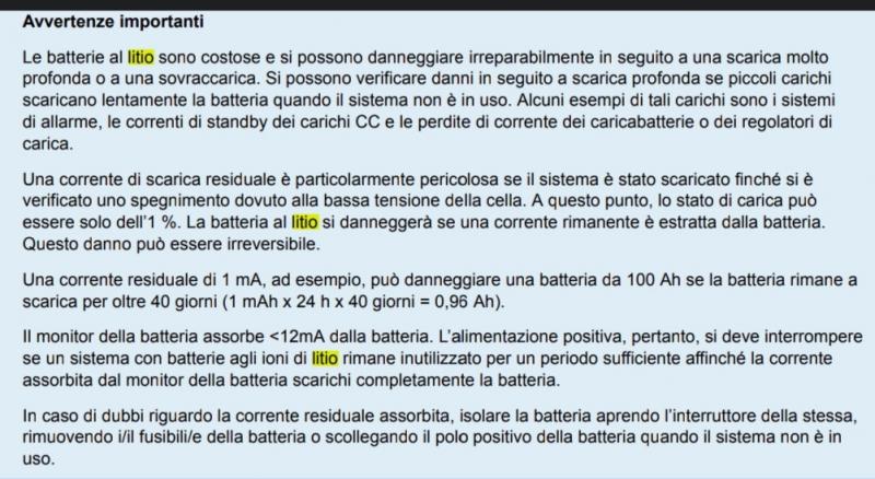

Per esempio victron per i dispositivi di monitoraggio fa un avvertenza grossa come una casa.
Se avete litio considerate che il tal accessorio consuma x milliampere. Vi potrebbe scaricare la batteria litio a 0 causando danno IRRIMEDIABILE.

Comunque questo è quello che scrive victron. Non lo scrive per batterie al piombo dove consiglia di non esagerare con la scarica. Ma non dice che un drenaggio dell' ultimo 1% causa un danno irreversibile.. Cosa che scrive per le litio.
DIce che il monitor batteria da 12mA se hai le litio e le lasci per un tempo abbastanza lungo lo devi staccare. Avvertenza non fatta per le batterie al piombo, anche se ovviamente non è salutare lo stesso.
Poi scrive che una litio da 100ah a 1% con una corrente di 1mA in 40 giorni va a zero è può essere danneggiata.
È chiaro inoltre anche che una sola sovraccarica può farci buttare una litio. Cosa non vera per le batterie al piombo. Specialmente ad acido libero. Dove ci vuole una sovraccarica continuata e ripetuta nel tempo per accorciare la vita.

Victron non fa alcuna avvertenza per le batterie al piombo sullo 0%. Ma fa una chiara avvertenza per le batterie litio, sottolineando che sono costose e le puoi rompere per cattivo uso. Cioè facendole andare a 0 (sotto 10.5v a circuito aperto).
Poi non so se è per pararsi il C...

La batteria non va a zero.
A 10,5 v il bms stacca, a me è già successo due volte per dimenticanza.
Collegata al caricabatterie Victron torna come prima.
Ciao.

La batteria non va a zero. A 10,5 v il bms stacca, a me è già successo due volte per dimenticanza. Collegata al caricabatterie Victron torna come prima. Ciao.
Ecco...ti è successo varie volte.
se dopo che è a 10.5v la continui a lasciare incustodita, ANCHE SE HA STACCATO , continua a scaricare. Si CHIAMA APPUNTO AUTOSCARICA. La quale non è dovuta ai carichi.. quindi avviene anche a circuito aperto.
Victron scrive che drenare l.ultimo 1% fisico può rompere la batteria.
Ti ricordo inoltre che seppur le batterie litio ferro sopportano moltissime scariche profonde, le scariche totali, accorciano comunque la vita..in modo molto minore che sulle batterie al piombo (salvo alcune)...ma comunque influisce negativamente se non è necessario.

No perché parlo con molte persone che passano alle litio e nel dimensionamento della capacità non considerano bene queste cose.
Il fatto che le batterie litio ferro abbiano una straordinaria tolleranza alle scariche profonde non significa che bisogna per forza fare le scariche profonde riducendo la capacità al minimo vitale.  Se c'è un po' di margine e non si abbandonano scariche, comunque gli fa bene laugh
