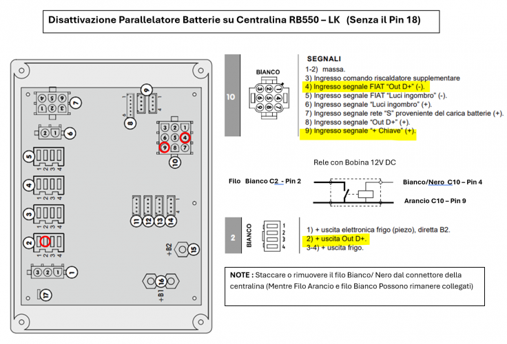

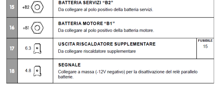

Ho letto tantissime discussioni sull'esclusione del relè parallelatore, possibile su alcune schede CBE o Nordelettronica, mediante il taglio con un cutter di una pista che collega il relè. Il problema, per quello che mi
ha riferito il tecnico CBE di Trento, è che la mia centralina RB550LK non ha questa possibilità. Ed è un bel problema, visto che il mio è un camper immatricolato nel 2018, quando già si iniziava a parlare di batterie più performanti per il camper. Per quello che ho capito, il 3 Link impedisce che l'alternatore invii più di 75 ampere (che sono tantissimi comunque, è questo che mi sta frenando un pò, pur avendo l'alternatore maggiorato da 180) alla batteria di servizio.
Ho anch'io la RB550LK e nelle istruzioni che allegoSchema(2).pngDescrizione%20presa%2018.png è indicata lo possibilità di disattivare il parallelatore collegando a massa la presa prevista sulla centralina che corrisponde alla posizione 18

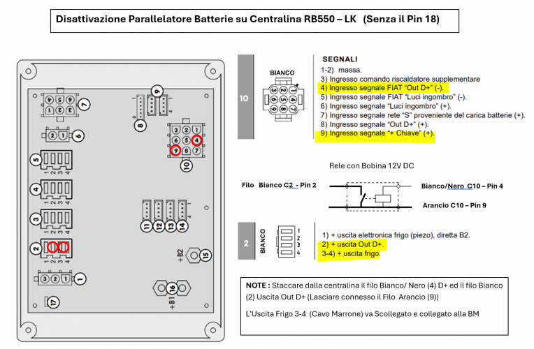

Ciao a tutti,
e' capitato anche a me di dover disattivare il parallelatore sulla centralina CBE installata sul mio camper, un laika 709 del 2015, in cui la centralina RB500LK non presentava pin 18 per poterla bypassare facilmente.
Avrei dovuto cambiare la centralina e prendere quella aggiornata o staccare il cavo della BM, ma avrei complicato le cose.
Vi allego la foto di come ho ovviato a questo problema con l'ausilio di un piccolo rele' :
P.S. Ho dovuto apporta qualche Modifica allo Schema per far Funzionare il Frigo
Spero di essere stato utile a qualcuno, saluti.

Buongiorno a tutti.
anche io ho una centralina rb550lk del 2015 senza pin 18 e vorrei capire meglio come hai fatto.
Da quanto ho capito dal connettore 10 tolgo il pin 4 bianco/nero e lo collego al relè mentre gli altri 2 fili uno bianco e uno arancione faccio il " cavallotto" e li collego al relè. Ho capito bene?

Buongiorno a tutti. anche io ho una centralina rb550lk del 2015 senza pin 18 e vorrei capire meglio come hai fatto. Da quanto ho capito dal connettore 10 tolgo il pin 4 bianco/nero e lo collego al relè mentre gli altri 2 fili uno bianco e uno arancione faccio il cavallotto e li collego al relè. Ho capito bene?
No, credo proprio di no.
Attenzione a cosa fai.
Togliendo il Bianco/nero disabiliti il parallelatore.
Se cavallotti il Bianco e Arancio hai un parallelo fisso...sicuramente da non fare.

No, credo proprio di no. Attenzione a cosa fai. Togliendo il Bianco/nero disabiliti il parallelatore. Se cavallotti il Bianco e Arancio hai un parallelo fisso...sicuramente da non fare.
Buongiorno Banoyo.
Rileggendo ho scritto una... e mi sono spiegato male!
Quello che intendevo dire è: tolgo il pin 4 bianco/nero dalla centralina e vado al relè, mentre pin 9 arancione lo lascio collegato in centralina e da li ci collego un altro filo possibilmente arancione e vado al relè e così anche con il pin 2 bianco lascio in centralina e da li ci collego un altro bianco per andare al relè.Spero di essermi spiegato..
Centz bara bara centz
23/12/2011 3290
Inserito il 11/02/2026 alle: 15:49:45
In risposta al messaggio di Bosd83 del 11/02/2026 alle 15:09:57
Buongiorno Banoyo. Rileggendo ho scritto una... e mi sono spiegato male! Quello che intendevo dire è: tolgo il pin 4 bianco/nero dalla centralina e vado al relè, mentre pin 9 arancione lo lascio collegato in centralina
Non capisco a cosa ti servono quei 2 fili.
Se devi montare un DC-DC basta disabilitare il parallelatore e collegare il DC-DC tra BM e BS.
Quei fili non dovresti toccarli.

Non capisco a cosa ti servono quei 2 fili. Se devi montare un DC-DC basta disabilitare il parallelatore e collegare il DC-DC tra BM e BS. Quei fili non dovresti toccarli.
Non lo sò!  Sono ignorante in materia.Stavo cercando di capire dalla foto e indicazioni che ha dato Rosario 80 in qualche commento prima.
Dice di aver  messo un relè e di aver collegato quei fili. Non penso basti scollegare solo il pin 4 bianco e nero.

Non lo sò!  Sono ignorante in materia.Stavo cercando di capire dalla foto e indicazioni che ha dato Rosario 80 in qualche commento prima. Dice di aver  messo un relè e di aver collegato quei fili. Non penso basti scollegare solo il pin 4 bianco e nero.
OK, ora capisco, non ti è chiaro come funziona.
In poche parole basta staccare quel filo e a quel punto hai già tutto pronto per mettere il DC-DC e batteria litio...un eventuale relè serve se intendi fare qualcosa di particolare, ma in ogni caso i fili Bianco e arancio non servono.
Pensavo che volevi mettere mano al tuo impianto e che avresti fatto macelli.
