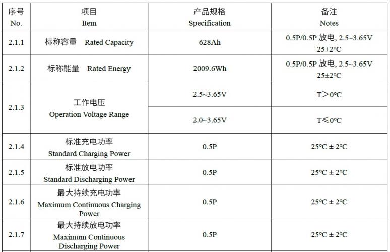

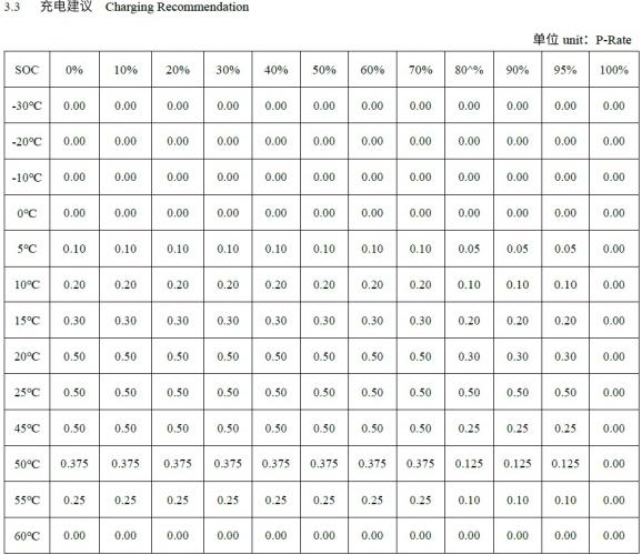

Rimanendo nel topic delle 628 Ah porto l'esempio di queste basandomi sull'ultima revisione di scheda tecnica di metà 2025...
Per quanto riguarda la corrente di carica (ora si usa il P-rate che è la potenza erogata) EVE impone questi valori correlando SOC-temperatura
Come si può notare i valori cambiano in base al SOC e temperatura oltre i quali non bisogna/bisognerebbe andare.
Su questa da 628 Ah se sono dentro tra 15 e 50°C cella e quasi ogni SOC posso caricare con potenza di 2.400 W (quasi 188 A a 12,8 V) con picchi tra 20 e 45°C di 8.000 W o 314 A a quasi ogni SOC.

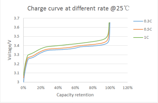

La scheda postata ci riporta ad una temperatura di circa 25 gradi in fase di carica ma noi non siamo a Quito, le temperature in camper sono notevolmente variabili e quei 25 gradi nel vano batterie li avremo forse a giugno.

PPS: Qualunque scheda tecnica riporterà 25°C perchè è la temperatura standard su cui si basano i dati principali dichiarati (usati anche dal marketing), non è una cosa strana... Mentre nessuno parla dei limiti di corrente/potenza correlati temperatura/SOC come ho messo qualche intervento sopra riguardo le MB56.
