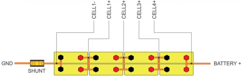

Se io dovessi avere un pacco batteria con 8 celle configurate 4S2P sceglierei il BMS REC Active e collegando le celle così
ovvero mettendo le barre di connessione del parallelo anche sulle celle in mezzo e non solo in testa/coda così da avere una distribuzione ottimale della corrente.

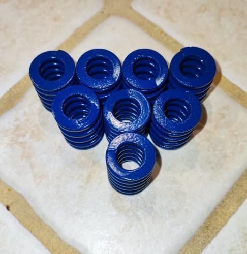

Molle prese, trovate da un fornitore noto della mia zona e pagate molto meno rispetto a dove guardavo online... Circa 1 €/molla.
Rispetto a quelle che guardavo hanno solo 1 differenza, invece di corsa massima 9,4 mm è di 10,5 mm che è fin meglio lasciando maggior margine e quindi miglioramento sulla vita utile della molla.
... Se gli impegni lo permetteranno domenica si inizierà a fare modifiche.

Tu parli ancora di paura, io agisco in base alla mia esperienza, per mestiere mi sono accorto che avere la possibilità di creare ridondanza a prezzo minimo o nullo e non farlo ha un nome ben preciso: errore di progetto.
La ridondanza serve soprattutto a facilitare moltissimo eventuali riparazioni, specialmente nei guasti complessi e saltuari, nei 42 anni di lavoro ho verificato che avere due sistemi invece di uno solo permette di incrociare i componenti e capire dov'è il problema, cosa difficile da fare con un meccanismo singolo.
Ottime le molle, poi magari se qualcuno è interessato potrai darci gli estremi di quel fornitore.
Con questo sistema la batteria rispecchia il 100% delle direttive dei costruttori di celle, permettendo di avere un sistema che si adatta alle varie temperature e livelli di carica delle celle.
Con un po' di ingegno si può anche realizzare un sistema a "ingombro zero", che male non fa...

Molle prese, trovate da un fornitore noto della mia zona e pagate molto meno rispetto a dove guardavo online... Circa 1 €/molla. Rispetto a quelle che guardavo hanno solo 1 differenza, invece di corsa massima 9,4 mm è
di 10,5 mm che è fin meglio lasciando maggior margine e quindi miglioramento sulla vita utile della molla. ... Se gli impegni lo permetteranno domenica si inizierà a fare modifiche.
Scusa la domanda online dove le stavi per acquistare? Sto trovando solo cataloghi ma pochi "shop" aperti a chi non ha PIVA, probabilmente sbaglio io qualcosa nella ricerca eh ma se avessi qualche indicazione su dove trovarle sarebbe utile, devo rifare la mia batteria e a sto punto vorrei provare anche io a metterci una compressione dinamica.
