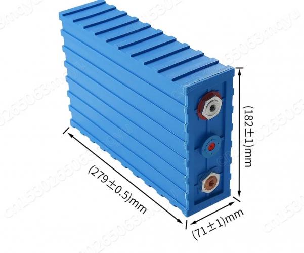

Le celle Winston se ci fai caso hanno un case, seppur di "plastica", non liscio e questo conferisce maggior rigidità; poi guardando altri aspetti c'è la densità ben più bassa (sulla 700 Ah si parla di 100-110 Wh/kg contro i circa 175-180 Wh/kg delle MB56 da 628 Ah). Un'altra cosa che salta all'occhio è la coppia di serraggio sui poli (femmina e non maschio come si vede ora) di 45-50 Nm, una notevole differenza rispetto agli attuali 6-7 Nm... Quasi sicuramente internamente le celle sono più robuste e guardando da foto mi pare così; inoltre le pareti del case non sono così esigue come pensavo.

Abbiamo quindi più o meno la stessa linea di pensiero, sul furgone di Rubylove, per una volta faccio un nome anche se in qualche modo infrangerà la privacy di qualcuno :-) per le loro abitudini di utilizzo e per l'intero sistema di ricarica a bordo e' stato previsto un pacco batterie da 200Ah, egli stesso ha provveduto al confezionamento ed l posizionamento del pacco batterie entrato al pelo al posto della precedente AGM, servivano celle di costruzione un po' più robusta, le Winston erano e' sono ancora relativamente costose, dopo aver visto dove sarebbe stata posizionata la batteria e preso le relative misure, suggerii a Guido 4 celle simili questa:
Hanno un'altezza maggiore di circa 8 cm ed anche qualche cm in più in larghezza rispetto alle classiche 280-320Ah con un peso sempre intorno ai 5,5 kg per cella.
Le modalità costruttive credo si avvicinino molto a quelle delle Winston, non posso dire come siamo fatte esattamente all'interno poiché, pur spulciando e girovagando tra i vari costruttori non riuscii a reperire molto se non una scheda tecnica molto basilare, ma, anche loro abbisognano di una compressione molto piu bassa rispetto alla gran parte delle comuni prismatiche in circolazione.

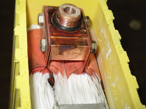

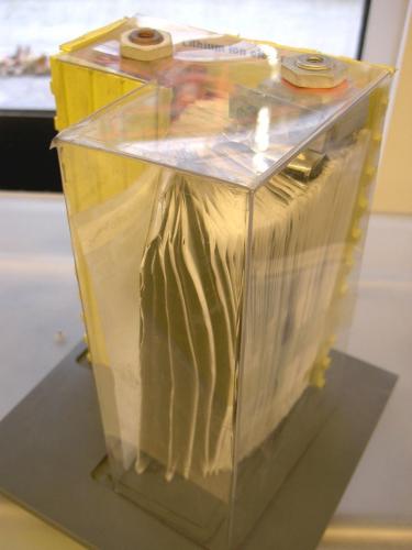

La stessa Winston diceva che si possono mettere sdraiate, non di pancia ovviamente, ma di lato.
Copio incollo discussione del 2018 di altro forum visto che io sono nessuno.
01-02-2018, 23:01
navigando in rete mi sono imbattuto sul posizionamento del litio lo condivido sperando che sia utile a qualcuno
C'è stato un lungo dibattito sul fatto che sia sbagliato mettere le cellule TS LFP ai loro lati.
Ne abbiamo parlato a diverse persone, incluso Thundersky. La risposta è sia sì che no. O per dirla in un altro modo: dipende da che parte.
Riepilogo: in piedi - buono. In piedi sul bordo stretto - buono. Mentire piatto - non va bene.
Spiegazione: Sì, come molti di noi hanno ipotizzato, ha a che fare con il livello dell'elettrolito, tuttavia, non ha a che fare con la valvola di sicurezza. C'è solo una piccola quantità di elettrolita in ogni cella. Le piastre "stoppino" l'elettrolito in modo che abbiano bisogno di avere i loro "piedi nell'acqua" per così dire. Immagina che le piastre abbiano una copertura di spugna (non sono un ingegnere della batteria e non conosco i dettagli esatti della costruzione!). Quando si siedono nell'elettrolita, possono assorbire di più. Se non hanno il contatto con il pool di elettroliti si asciugheranno e diventeranno inefficaci. Quindi, quando la cellula è piatta, le piastre superiori possono soffrire di fame elettrolitica.
In posizione eretta o sul bordo stretto, la valvola di scarico può funzionare senza scaricare l'elettrolita. Notare che la valvola di soffiaggio funziona ancora con la cella sul lato, ma si sfogerà un po 'dell'elettrolito mentre lo fa. Tuttavia, quando la valvola di espulsione si apre, la tua cella è troppo lontana per essere ripristinata (indipendentemente dal fatto che l'elettrolita rimanga nella cella o meno). Questa valvola è l'ultima misura di sicurezza del supporto, non un mezzo per il normale funzionamento. Anche giacendo in piano, la valvola ha raggiunto il suo scopo principale, prevenendo un pericoloso accumulo di pressione. Lo ha fatto solo in modo più incisivo rispetto a quando la cella si trova negli altri due orientamenti.
Speriamo che queste tre immagini semplificate lo dimostrino:
Spero che queste informazioni siano utili e contribuiscano a migliorare la comprensione della comunità della cella TS LFP e del suo utilizzo.

ma se le celle sdraiate e/o non compresse andassero in corto dopo qualche anno... Poi sono io che invento, ma, se... Nel 2005/2006 c' erano già aziende che producevano pacchi batteria al litio. Kokam o Altairnano... o
altre. La stessa Winston diceva che si possono mettere sdraiate, non di pancia ovviamente, ma di lato. Copio incollo discussione del 2018 di altro forum visto che io sono nessuno. 01-02-2018, 23:01 navigando in rete mi sono imbattuto sul posizionamento del litio lo condivido sperando che sia utile a qualcuno C'è stato un lungo dibattito sul fatto che sia sbagliato mettere le cellule TS LFP ai loro lati. Ne abbiamo parlato a diverse persone, incluso Thundersky. La risposta è sia sì che no. O per dirla in un altro modo: dipende da che parte. Riepilogo: in piedi - buono. In piedi sul bordo stretto - buono. Mentire piatto - non va bene. Spiegazione: Sì, come molti di noi hanno ipotizzato, ha a che fare con il livello dell'elettrolito, tuttavia, non ha a che fare con la valvola di sicurezza. C'è solo una piccola quantità di elettrolita in ogni cella. Le piastre stoppino l'elettrolito in modo che abbiano bisogno di avere i loro piedi nell'acqua per così dire. Immagina che le piastre abbiano una copertura di spugna (non sono un ingegnere della batteria e non conosco i dettagli esatti della costruzione!). Quando si siedono nell'elettrolita, possono assorbire di più. Se non hanno il contatto con il pool di elettroliti si asciugheranno e diventeranno inefficaci. Quindi, quando la cellula è piatta, le piastre superiori possono soffrire di fame elettrolitica. In posizione eretta o sul bordo stretto, la valvola di scarico può funzionare senza scaricare l'elettrolita. Notare che la valvola di soffiaggio funziona ancora con la cella sul lato, ma si sfogerà un po 'dell'elettrolito mentre lo fa. Tuttavia, quando la valvola di espulsione si apre, la tua cella è troppo lontana per essere ripristinata (indipendentemente dal fatto che l'elettrolita rimanga nella cella o meno). Questa valvola è l'ultima misura di sicurezza del supporto, non un mezzo per il normale funzionamento. Anche giacendo in piano, la valvola ha raggiunto il suo scopo principale, prevenendo un pericoloso accumulo di pressione. Lo ha fatto solo in modo più incisivo rispetto a quando la cella si trova negli altri due orientamenti. Speriamo che queste tre immagini semplificate lo dimostrino: Spero che queste informazioni siano utili e contribuiscano a migliorare la comprensione della comunità della cella TS LFP e del suo utilizzo. Aggiungo io che è dal 2006 che si sperimentano sulle automobili, le prime Panda e 600 elettriche trasformate da piombo a Litio. Quindi anche il discorso sollecitazioni cade. ma se le celle sdraiate e/o non compresse andassero in corto dopo qualche anno... Fantasia tua. ...e vorrei poter sostituire il BMS quando tra 5 anni si guasterà, come da progetto... Questa non merita neanche un commento tanto è fantasiosa.
Quelle immagini sono valide solo per le Winston e LFP con quella costruzione interna...
Esplicitiamo meglio...
Le Winston sono dei fogli attaccati l'uno all'altro grazie al contenimento dato dal case.
Quelle attuali come le LF280K o le MB31 o le MB56 non hanno la stessa costruzione interna... Per dare l'idea è come vedere un rotolo di carta igienica schiacciato, i fogli sono avvolti (foto messa commenti fa). Due costruzioni interne completamente diverse.
... Inoltre come già fatto notare le connessioni interne sono totalmente differenti e sicuramente hanno resistenza diversa alle sollecitazioni meccaniche (vibrazioni, a taglio etc).
