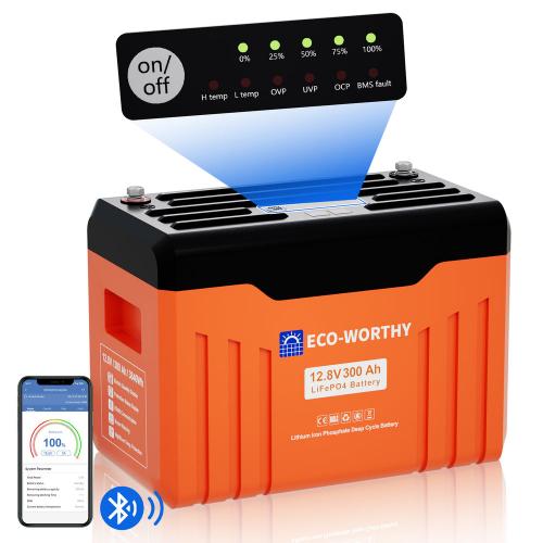

Con 40 € in più rispetto all'ormai famosa 280 Ah, Eco Worty offre questa da 300 Ah
Sembrerebbe apribile, sicuramente questa può contenere celle in posizione corretta.
Le celle da 300 Ah hanno le stesse dimensioni fisiche delle 280 Ah, ovviamente sotto il sedile del Ducato non ci sta, però avere a bordo una batteria le cui valvole di sicurezza sono "a bagno" invece che "asciutte" non so se è un'idea geniale...questa mi da più fiducia della 280 Ah, chi ha un vano batterie senza problemi di altezza dovrebbe preferirla all'altra, sempre che 26 cm in altezza non siano troppi.
Una cosa è degna di nota, a parte la differenza tra 280Ah e 300Ah, le dimensioni delle celle al litio sono le stesse.
Però questa azienda ha sentito la necessità di produrre una batteria con un fattore di forma diverso da quello usato fino a quel momento, mi viene in mente che il motivo sia da ricondurre all'orientamento delle celle.
Commercialmente forse è conveniente diversificare le due tecniche di assemblaggio proponendo una differenza die capacità delle celle.

mi sto informando su questa batteria, ho anche chiesto lumi a ecoworthy
non pare apribile, se non forzandola e immagino invalidando la garanzia
le celle sono in verticale
da quanto ho capito è un po' più corta della 280 per un motivo legato al bms non alle celle:  la 280 ha una struttura interna che tiene il bms lontano dalle celle e montato su un dissipatore in alluminio
la nuova ha un'elettronica che vista in foto è tutta diversa ed è più vicina alla celle
da qualche parte ho letto che ha aperture di areazione sui fianchi.  io non le vedo ma forse sono ricavate negli incavi che fanno da maniglia

le celle sono prismatiche
io sono fortunato, sotto al mio sedile ci sta

Leggendo bene sembra che 4s4p sia riferito alla possibilità di collegamento di più batterie, infatti parlano di arrivare con capacità di accumulo fino a 1200Ah a 51,2V.
Secondo me ognuna internamente ha 4 celle 300ah o al massimo 4s2p con le 150ah

corretto, da quanto ho letto si parla di collegare diverse batterie non del collegamento tra le celle

Si e' vero, ho letto male e, data la lunghezza credo siano proprio 8 celle da 150Ah.
Pero 1200Ah a 51,2V e' una combinazione che non mi torna, mettendo 4 di queste batterie in serie avremo comunque 3840Wh cioè sempre 300Ah, che intendano dire sia possibile collegare ben 4 serie di batterie in parallelo per un totale di 16 batterie?

Esatto, 4s4p

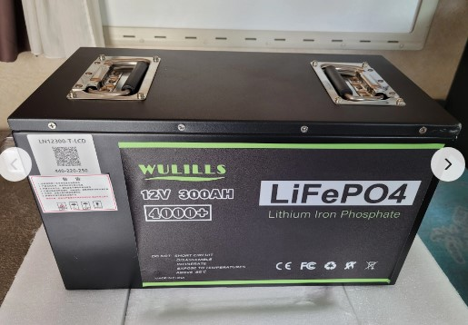

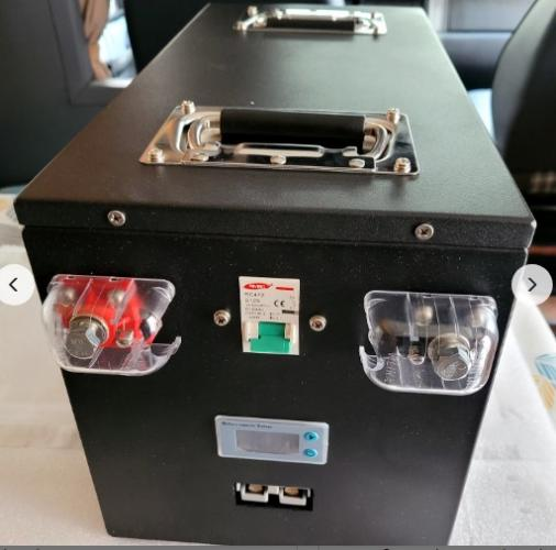

La batteria è questa:

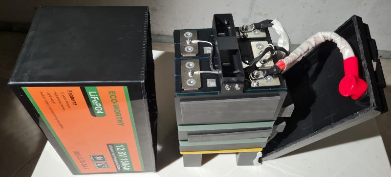

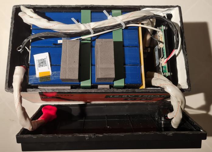

Buongiorno a tutti,
recentemente ho avuto modo di aprire una batteria LiFePO4 Eco-Worthy da 150Ah.
Mi era stata sostituita dalla ditta in quanto il BMS era guasto, problema rilevato dopo l'apertura.
Allego due foto per evidenziare la disposizione delle celle:
Sopra si può vedere il BMS a destra e le celle coricate verso sinistra contro il lato corto.
Con la batteria in piedi, il polo negativo in basso e il positivo in alto, è evidenta disposizione "strana" delle celle. Il BMS si trova sotto le celle.
Installare una batteria appoggiata al lato corto porta via un sacco di spazio che non ho, ho mantenuto la disposizione classica con i poli in alto.
P.S.
il BMS identico l'ho trovato su AliExpress per 36€, ora ho installato due batterie da 150Ah al prezzo di una... questa ricomposta e legata con fascette colson e quella nuova in sostituzione.
