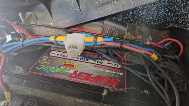

Buongiorno a tutti. Volevo chiedere un consiglio, vorrei acquistare una batteria servizi nuova siccome dopo l'ultima volta che sono stato in libera, dopo 2 ore con solo la stufa a gas accesa, quindi il solo consumo della ventola, la batteria è andata a terra immagino che non sia piu buona, oltretutto non sono nemmeno riuscito a capire che tipo di batteria sia: gel, piombo, agm... ho provato a mettere modello e marca su internet non ho trovato nulla, chissà che cinesata è... poi allego foto in fondo.
Veniamo alla domanda, vorrei quindi sostituire questa batteria con una nuova, ho capito che il consiglio in genere è sulle AGM, ma la mia domanda è, quanti Ah mi bastano? almeno per reggere una notte con la stufa accesa?
Qualche dato: ho i pannelli fotovoltaici e infatti in estate anche con la batteria giu non sono mai rimasto senza corrente, ma d'inverno è diverso, sopratutto in certe piste da sci, nuvoloso e dove in certi posti nemmeno riesce a vedersi il sole basso sulle montagne.
A livello di consumo ho sostituito tutte le luci con Led, in tutto il camper non esiste una sola lampadina a incandescenza, ho qualche presa USB per ricaricare i dispositivi, la TV non è quasi mai accesa, il frigo sempre a gas, la pompa dell'acqua che si aziona qualche volta, e come detto quello che in inverno va in continuazione è la stufa, una Truma Combo 4 elettrica+gas della quale ho provato a cercare se nelle descrizioni la casa consigliava qualcosa, ma niente... nel posto batterie posso sfruttare uno spazio di 280x250x200mm... quindi la mia domanda è: quanti Ah di batteria mi bastano per reggere una giornata di stufa accesa? 1 batteria? 2 batterie in parallelo? cosa mi consigliate?

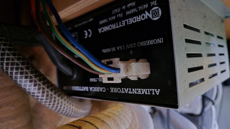

Allego foto di batteria vecchia e caricatore nel caso mi consigliate di cambiarlo...
Postmetto che nella maggior parte delle volte sostiamo collegati alla corrente, ma è capitato di dover sostare in libera e abbiamo passato la notte a quasi 0 gradi... quindi vorrei evitare che risucceda....
Grazie mille in anticipo a chi mi darà suggerimenti!

ventola, la batteria è andata a terra immagino che non sia piu buona, oltretutto non sono nemmeno riuscito a capire che tipo di batteria sia: gel, piombo, agm... ho provato a mettere modello e marca su internet non ho trovato nulla, chissà che cinesata è... poi allego foto in fondo. Veniamo alla domanda, vorrei quindi sostituire questa batteria con una nuova, ho capito che il consiglio in genere è sulle AGM, ma la mia domanda è, quanti Ah mi bastano? almeno per reggere una notte con la stufa accesa? Qualche dato: ho i pannelli fotovoltaici e infatti in estate anche con la batteria giu non sono mai rimasto senza corrente, ma d'inverno è diverso, sopratutto in certe piste da sci, nuvoloso e dove in certi posti nemmeno riesce a vedersi il sole basso sulle montagne. A livello di consumo ho sostituito tutte le luci con Led, in tutto il camper non esiste una sola lampadina a incandescenza, ho qualche presa USB per ricaricare i dispositivi, la TV non è quasi mai accesa, il frigo sempre a gas, la pompa dell'acqua che si aziona qualche volta, e come detto quello che in inverno va in continuazione è la stufa, una Truma Combo 4 elettrica+gas della quale ho provato a cercare se nelle descrizioni la casa consigliava qualcosa, ma niente... nel posto batterie posso sfruttare uno spazio di 280x250x200mm... quindi la mia domanda è: quanti Ah di batteria mi bastano per reggere una giornata di stufa accesa? 1 batteria? 2 batterie in parallelo? cosa mi consigliate? Allego foto di batteria vecchia e caricatore nel caso mi consigliate di cambiarlo... Postmetto che nella maggior parte delle volte sostiamo collegati alla corrente, ma è capitato di dover sostare in libera e abbiamo passato la notte a quasi 0 gradi... quindi vorrei evitare che risucceda.... Grazie mille in anticipo a chi mi darà suggerimenti!
Serve una tua precisazione:
Quando la tua batteria era in perfetta salute l'autonomia andava bene?
Se rispondi SI puoi rimanere su AGM, quella che hai ora è da 80 Ah (che sono pochi) del tipo "da avviamento" (che non va bene), mettendo una AGM semistazionaria, cioè adatta come batteria dei servizi, ripristini l'autonomia che ti serve.
Per avere più margine puoi (devi) isallare più di 80 Ah, diciamo che con la Truma per fare due o tre notti invernali in libera vanno bene 2 AGM da 100 Ah in parallelo.
Se rispondi NO allora devi aumentare lo stoccaggio energetico passando al litio, ma l'impianto del camper va rivisto, il caricabatterie va sostituito, va tolto il relè parallelatore (potrebbe essere molto difficile) e al suo posto mettere un DC DC Charger compatibile col tuo alternatore, forse l'impianto solare va solo modificato nel settaggio... facendolo fare 1500€ non bastano.
Diciamo che ti va bene una AGM da 120 Ah in vendita su campingsportmagenta a 190€... però devi trovare 330x220x170... anche la 100 Ah almeno 306x211x170 li vuole.
P.S.Il tuo caricabatterie/alimentatore a 230 Volt è vetusto... oserei dire inadeguato.

Serve una tua precisazione: Quando la tua batteria era in perfetta salute l'autonomia andava bene? Se rispondi SI puoi rimanere su AGM, quella che hai ora è da 80 Ah (che sono pochi) del tipo da avviamento (che non va bene),
mettendo una AGM semistazionaria, cioè adatta come batteria dei servizi, ripristini l'autonomia che ti serve. Per avere più margine puoi (devi) isallare più di 80 Ah, diciamo che con la Truma per fare due o tre notti invernali in libera vanno bene 2 AGM da 100 Ah in parallelo. Se rispondi NO allora devi aumentare lo stoccaggio energetico passando al litio, ma l'impianto del camper va rivisto, il caricabatterie va sostituito, va tolto il relè parallelatore (potrebbe essere molto difficile) e al suo posto mettere un DC DC Charger compatibile col tuo alternatore, forse l'impianto solare va solo modificato nel settaggio... facendolo fare 1500€ non bastano. Diciamo che ti va bene una AGM da 120 Ah in vendita su campingsportmagenta a 190€... però devi trovare 330x220x170... anche la 100 Ah almeno 306x211x170 li vuole. P.S.Il tuo caricabatterie/alimentatore a 230 Volt è vetusto... oserei dire inadeguato.
innanzi tutto grazie.
Per la precisazione non so in parte rispondere, perchè, ho questo camper da 2 anni e anno scorso avevo una vecchia stufa truma trumatic che era guasta andava un po poi andava in blocco poi ripartiva e una notte l'ho fatta ma come detto la stufa non funzionava correttamente, ho dovuto sostituire la stufa con una nuova quindi Combo 4 e gia al primo utilizzo mi ha prosciugato la batteria solo per portare il camper a temperatura... secondo me la batteria era gia giu da tempo e anche senza stufa se parte per dire la pompa dell'acqua il voltaggio si abbassa parecchio, per poi rialzarsi quando si stacca...
se possibile vorrei evitare di fare troppe modifiche quindi montare una doppia batteria, che come detto in libera ci vado raramente in inverno, mentre d'estate quasi sempre in libera ma con i pannelli solari che aiutano non ci sono problemi...
quindi punterei alla singola, vedo con le dimensioni se riesco a metterci la 120Ah, al momento è installata sotto il sedile passeggero, però, sotto la dinette ho un vano bello grande non sfruttato dove ce ne potrebbero stare anche 4/5 di batterie, però non sò se c'è qualche problema a livello di sicurezza, montare una batteria sotto il divanetto... per ora punto a riutilizzare la sua posizione poi valuterò se non ci sto proprio con le dimensioni...
per il caricabatterie qualche consiglio? non me ne intendo, che caratteristiche deve avere un buon caricabatterie?

per quanto riguarda il caricabatterie? basta che lo sostituisco con uno qualsiasi purche piu recente o deve avere determinate caratteristiche?

Assimilo questa situazione a quella che avevo io sul Rimor del 2008. Carica batterie a tensione costante stufa a gas e frigo trivalente. In estate usavo una sola agm da 120 ah, in inverno ne mettevo un’altra in parallelo. E così ci facevo 4 notti sulle piste da sci. Niente TV niente inverter solo luci e utenze di bordo la più energivora delle quali era la combi6. Niente fotovoltaico.

per il caricabatterie che sono 2 connettori e due viti se mi consigliate di cambiarlo devo guardare a qualcosa? o prendo il primo che mi capita?

se stai sulle batterie Varta, queste non hanno bisogno di tensioni enormi come le NDS per essere caricate, quindi potresti anche pensare di non cambiarlo. Certo è che non potrai lasciarlo collegato perennemente al mezzo...
In caso di sostituzione, stai su marchi conosciuti e non ci saranno problemi.

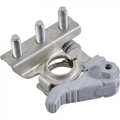

Riguardo allo staccabatteria, di solito si mette sul negativo per motivi di sicurezza, perchè se venisse a contatto con qualche metallo della carrozzeria, non succede nulla, ma se installato a dovere e curato bene l isolamento dei cavi, fa il suo lavoro anche sul positivo.
Io non ho mai avuto ne mai voluto uno staccabatterie, che per me fa piu difetti che vantaggi, eventualmente mettere un morsetto a sgancio rapido sul negativo, da usare sia come staccabatterie, ma piu che altro per scollegare rapidamente la batteria se c'è puzza di bruciato, fumo o fiamme da qualche parte.
è lo stesso morsetto negativo usato di serie sul Ducato X250 per la batteria motore e quindi regge tutta la corrente che si vuole
