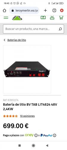

Per esempio i moduli da 48v, 2.4kwh MODULARI marca TAB che vende Leroy Merlin in Spagna costano 700 euro ed è un prezzo molto più basso di molti rivenditori per rinnovabili.
Per 15 kWh sono gia 4300 euro, altro che 1800.

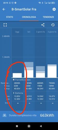

oggi un signore in un rimessaggio mi ha chiesto come risolvere i problemi di batteria.
Ha comprato un frigo portatile su Amazon a comoessore da 8A a 12vsurprise. Minuscolo!
Batteria AGM da 140ah, dice che dura 2gg. Ci credo!
Alla faccia delle Canarie..sono al nord da 2 settimane e non c'è quasi mai sole. Comunque io faccio quasi 1 kWh al giorno.
Questo giorno cerchiato,completamente sotto ombra degli alberi senza mai un raggio di sole. Tralaltro tutto coperto per mezza giornata.
Più di 20ah. Come Una batteria lifepo4 da 100ah Ogni 5 giorni SENZA MAI SOLE.
Praticamente con una lifepo4 da 100 senza pannelli e comsumo di 40ah al giorno duro 2 giorni.
Col mio impianto solare e 178ah di AGM con 40ah al giorno di consumo, duro una settimana sotto gli alberi senza sole.

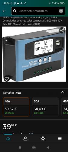

 Comunque...questo signore ha Pannello 160w e questo regolatore:
laughlaughlaugh
Il mio amico che me aveva presi alcuni come alternativa economica ai victron nel suo negozio mi fece leggere il manuale..
Dice "simula il funzionamento Mppt".
Ma che dovrebbe significare laughlaugh?
Comunque 40 euro su Amazon..dalla Cina si trova a 19 euro.
Ma poi perché su Amazon più è potente e meno costa laugh?
Arriva a 100A nominali ...I morsetti sono sempre identici
Forse 6mmq.
Mi domando come passano le dogane Europee surprise.
100A su quei morsetti si scioglie la plastica.

IN tutto questo va da sé che la.qualita di un BMS e della costruzione è fondamentale.
Già solo nell' accuratezza della lettura della tensione!
Se il BMS si basa sulla tensióne, e la tensione di una cella lifepo4 contiene gran parte del soc in una variazione piccolissima, è ovvio che la precisione è fondamentale.
Tutti i BMS cinesi da 2 soldi vi fanno vedere la tensione al millesimo di volt..ma siamo sicuri sull accuratezza?
Andate a vedere quanto costa un tester accurato al millesimo su una scala di 20v. Costa come 4 BMS cinesi.
Io ho visto la differenza di accuratezza tra i prodotti victron (che fa in casa il BMS per le celle Winston delle sue lifepo4) e prodotti economici. NIN C'È PARAGONE.
Per regolatori, battery monitor, etc..
E parlo del centesimo di volt.
perché su un BMS dovrebbe essere diverso? Addirittura sui millesimi?
E le celle scadenti e sbilanciate sono sempre esistite anche nelle batterie al piombo. Ma non era di moda parlare di celle.
E soprattutto non ci si accorge così tanto perché non c'è un BMS e perche le celle al piombo sono molto più robuste alla sovraccarica e sovra scarica.
Quindi sovraccaricando si tampona il problema di celle scadenti.
Per il mio uso, non mi frega niente la possibilità di scariche profonde. Ne di scaricare a C1 o C3.
Scarico massimo a 10A. Quindi ho tutta la capacità nominale. Se scarico a 50A è per 3 minuti..o 30 minuti di uso intermittente.
A me interessa massimizzare la vita ciclica a bassa profondità di scarica.
Quindi passare da una ottima AGM a una lifepo4 da 4 soldi non mi garantisce assolutamente di aumentare i 4 anni che mi fa la AGM a un ciclo al giorno.
Questa garanzia la ho con lifepo4 di marca nota..e costano un botto. E sicuramente mi durerebbero più delle AGM.
La soluzione più sicura per aumentare la vita di progetto per il mio uso sono batterie al piombo acido libero da trazione leggera a piastra tubolare.
Queste mi vanno a durare sicuramente il triplo delle AGM.. Quindi 1200 cicli profondi o 10 anni di cicli leggeri quotidiani. Allo stesso prezzo delle AGM.
Ma sapendo di acquistare celle e batteria fatte in Italia o stati uniti.

06/09/2019 6995
Inserito il 30/09/2023 alle: 12:48:28
Ho voluto provare ad impostare nel regolatore di carica VE 100/50 una fase di assorbimento della durata di un ora, ho ottenuto solo il risultato di ritrovare un`enorme differenza tra le celle.
Tra la piu` alta e la piu` bassa ben 0,170V cosa che in 4 mesi senza fase di assorbimento non era mai avvenuta e la batteria si e` sempre correttamente ricaricata, o quantomeno, gli Ah consumati sono sempre stati totalmente reintegrati.
Ciro.

15/06/2018 11024
Inserito il 01/10/2023 alle: 09:50:47
In risposta al messaggio di Szopen del 30/09/2023 alle 12:48:28
Ho voluto provare ad impostare nel regolatore di carica VE 100/50 una fase di assorbimento della durata di un ora, ho ottenuto solo il risultato di ritrovare un`enorme differenza tra le celle. Tra la piu` alta e la piu`
bassa ben 0,170V cosa che in 4 mesi senza fase di assorbimento non era mai avvenuta e la batteria si e` sempre correttamente ricaricata, o quantomeno, gli Ah consumati sono sempre stati totalmente reintegrati. Ciro.
Tu hai il bilanciatore o solo il bilanciamento del BMS?
In ogni caso, al netto degli artifici elettronici Tute le celle tendono a sbilanciarsi in una certa misura. Pb, litio nikel etc. Perché non possono essere identiche in tutto e per tutto. Non montano gli atomi uno per uno per farle.
Quanto però dipende dalla qualità.
Con le celle nikel ricaricabile è evidente. Perché ogni pila è una cella, o varie celle in parallelo che è uguale.
Quelle di marca sono sempre bilanciate. Quelle cinesi del bazar a un terzo del prezzo sono tutte sbilanciate.
La tendenza allo sbilanciamento dipende dalla piccola differenza di capacità e resistenza interna tra le celle.
