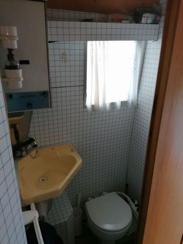

(Vi allego una foto della caldaia per vostra utilità).
Vorrei sapere se secondo voi è una buona idea acquistare una caldaia su Amazon di quelle istantanee e farla installare al mio caldaista di casa. Altrimenti cosa mi consigliate?

lascia perdere scaldaacqua istantanei con camera aperta di qualsiasi marchio essi siano per il motivo che non sono consentiti dalla nostra legislazione , idem anche per scaldaacqua istantanei con camera chiusa perchè non esistono certificati e omologati per l'utilizzo su autocaravan.

Nel vecchio Roller avevo una caldaia leblanc aperta dentro il bagno, una volta si piantó l’ugello del gas e c’é mancato poco che si morisse tutti
Meglio una stufa truma che oltre all’acqua calda ti riscalda l’ambiente, oppure un webasto scalda acqua.

lascia perdere scaldaacqua istantanei con camera aperta di qualsiasi marchio essi siano per il motivo che non sono consentiti dalla nostra legislazione , idem anche per scaldaacqua istantanei con camera chiusa perchè non esistono certificati e omologati per l'utilizzo su autocaravan. Per altre informazioni vedi qui
Ma se riuscissi a far revisionare questo da un tecnico che possa certificarmelo pensi possa essere abbastanza per un uso limitato ?
considera che anche nel mio appartamento ho una caldaia a gas a camera aperta. Basterebbe aprire un po’ il finestrino e magari installare un sensore di CO e propano. Che consumi potrà avere in litri minuto?

Ma se riuscissi a far revisionare questo da un tecnico che possa certificarmelo pensi possa essere abbastanza per un uso limitato ? considera che anche nel mio appartamento ho una caldaia a gas a camera aperta. Basterebbe aprire un po’ il finestrino e magari installare un sensore di CO e propano. Che consumi potrà avere in litri minuto?
E allora perché c’è lo chiedi montala a tuo rischio e pericolo wink
p.s. Se succede qualcosa andate in galera tu e il tecnico che te l’ha istallata vedi tu.

Si effettivamente hai ragione... volevo solo capire quanto pericoloso fosse realmente riutilizzare una caldaia che è stata usata fino a qualche anno fa. Vedo che ci sono alcune soluzioni ma quasi tutte prevedono di fare nuovi fori o nuovo impianto.
Faccio qualche riflessione su quanto mi avete suggerito. Grazie per ora.

Il mio consiglio è quello di eliinare il prima possibile quella cassa da morto sostitendola con un riscaldatore a gasolio , mi meraviglio che un tecnico se di tecnico si tratta abbia revisionato l'impiano gas e suoi utilizzi collegati con occhi chiusi e responsabilità meno di zero ma dal facile quadagno , quella Leblanc su un camper ha fatto le sue vittime e non a caso è stata denominata cassa da morto , dopo svariate vittime fortunatamente qualche decennio fa sui camper e camperizzati è stata bandita  ,  Pedro2  e il sotoscritto  cercano di metterti sulla giusta via , ascoltaci

Se malauguratamente succedesse qualcosa causa quella cassa da morto non farebbe in tempo a entrare in galera  , si salverà quello pseudo tecnico  ma con le sue grane , quello sarebbe il peggior modo per risparmiare

Tommaso quello è uno scaldaacqua istantaneo a tiraggio naturale camera aperta marchiato Leblanc decisamente contro tutte le normative in merito , per il riscaldameno del vano abitabile probabilmente ci sarà una trumatuic 2200 o 3000

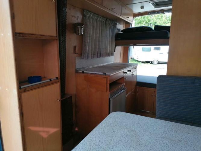

Avevo allegato una foto della stufa che provo a ri-allegare per capire di che modello si trattasse.
In merito alla sicurezza e alle normative non posso che darvi ragione. Ho fatto rimuovere l'impianto esistente GPL proprio perchè assolutamente poco sicuro. Domani andrò a ritirare il mezzo ma l'impianto prevede un tubo rigido fino al gavone posteriore con riduttore di pressione 30mBar da camper e una griglia di areazione laterale e due valvole di sicurezza alla quale collegherò un tubo morbido per installare la bombola SOLO da stazionario.
Penso che non userò lo scaldacqua e la stufa prima di aver capito bene cosa esiste per "retrofittare" nel mio van gli accessori necessari a riscaldarmi.
Se qualcuno di voi riconoscesse questo modello di stufa sarebbe molto di aiuto. Grazie.447236148_1826772011141063_2228644991790274327_n.jpg

Fotografa bene quella stufa e suo scarico fumi perchè si intravedono a malapena e se fosse come penso dalla padelle sei alle braci ancora peggio dello scaldaacqua istantaneo , come ha ben detto il nosto Emme48     "rendi sicuro il tuo mezzo, sopra ci siete voi due" , temo che la parte riscaldamento e produzione acqua calda non siano gli unici pericoli da sistemare e regolarizzare

Dallafoto la stufa non si vede bene, ma se intuisco, mi sembra qualcosa di molto vecchio, che avevo visto su qualche vecchissima roulotte, e non una di quelle usate nei camper.
Secondo me bisogna pensare a sostituire anche quella per stare tranquilli. A questo punto ci sono varie soluzioni per avere sia il riscaldamento che l acqua calda.
Potresti fare installare un riscaldamento a gasolio che porta l aria calda con tubazioni nei vari punti del camper. Lo si puo installare in un gavone ma anche esterno sotto al pianale se c'è posto, anche se il mezzo è molto basso da terra e quindi mi sa che diventerebbe troppo basso con rischio di urtare a terra.
Su una di queste tubazioni si puo installare uno scalda acqua Truma Therme , così quando funziona il riscaldamento hai sempre l acqua calda che viene scaldata dalla aria calda.  IL Truma Therme puo scaldare anche l acqua con la 230v quando sei collegato in un campeggio.
Forse è la soluzione piu economica, semplice e sicura.
Oppure esiste anche un apparecchio che fa sia da riscaldamento che acqua calda, QUESTO è la versione made in china , che costa poco, oppure l originale Truma ma costa tre volte tanto, e vista l eta del camper non so se sono spese che vuoi affrontare.

Grazie IZ4DJI, una risposta davvero molto preziosa per me! Penso proprio che eliminerò entrambi i sistemi per sostituirli con qualcosa di nuovo seppur economico.
Per esempio il primo link (VEVOR) non risulta essere molto rumoroso quando acceso? Un caro amico ha un T3 con un "Cinebasto" e si trova molto bene, potrei prendere spunto ed installare qualcosa del genere che alimenti anche l'acqua calda.

Porta tutto in discarica e installa un riscaldatore a gasolio che poduce aria calda.
L'aria calda prodotta falla passare attraverso un boiler Truma Therme che scalda l'acqua sia a corrente che con l'aria calda del ricaldatore a gasolio.
