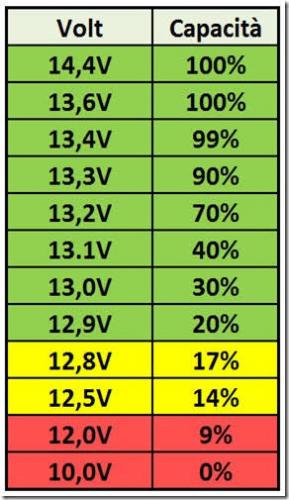

Trovi in giro sul web diverse "scalette" per un primo confronto, riportano tensioni e stato di carica presunto delle batterie, anche qui però abbiamo dati plausibili ma non veritieri al 100% in quanto i valori delle celle variano in base allo stato di salute delle stesse e purtroppo non sappiamo quali fossero le condizioni in cui versavano quando sono stati eseguiti i vari rilevamenti, sicuramente le celle erano a riposo ma la condizione potrebbe essere molto diversa se le stesse delle erano state sottoposte ad una carica o ad una forte carica, una scarica o una forte scarica, mi auguro di rendere l'idea.
Intanto per cominciare a muovere i "primi passi" ne allego una simile a quella precedentemente postata anche da Tiziano.

In sostanza tu mi proponi di misurare la tensione della batteria per confrontarla con quella del BMS. Poi magari la confronto anche con la lettura che da la centralina del camper. Certo, i miei tester sono estremamente economici e tra di loro ci sono differenze importanti. Temo che per fare una misura sensata dovrei avere un tester "sicuramente" preciso I miei hanno 0,2/0,3 V di differenza tra di loro...
Va detto che in tutte le comparazioni fatte, i BMS davano la medesima tensione anche quando la corrente che transitava era abbastanza diversa tra le 2 batterie. Infatti questo un po' mi sconcertava: differente assorbimento, ma identica tensione ! Ora io non ho una gran dimestichezza con le grandezze elettriche, quindi magari per vedere differenze sensibili di tensione la differenza di assorbimento dovrebbe essere più importante di quella che ho riscontrato io.

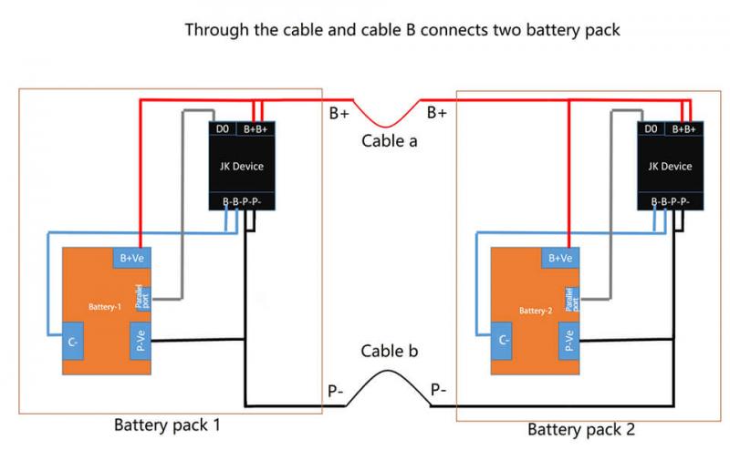

La storia del parallelo di due litio è molto più complessa di quello che si pensa, ecco JiKong cosa produce per accoppiare due pacchi batterie...
LINK

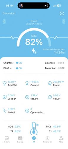

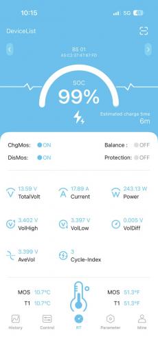

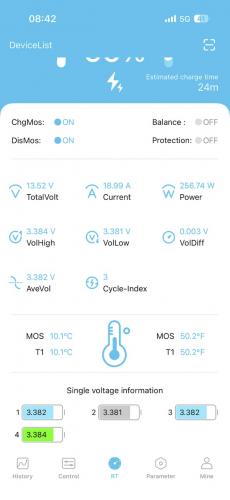

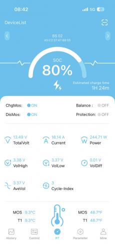

Aggiornamento:
Oggi ho percorso un po' di km. non iterando la ricarica delle batterie.
La prima cosa che ho notato è che la carica avviene sempre ad una tensione vicina ai 13,5 V, forse bassa. La centralina originale del camper segna 14.3, il BMS delle batterie 13,5/13,6, ilio tester da 10 euro segna 13,5/13,6 allineato al BMS delle batterie.
All'accensione del motore le batteria cominciano a ricaricarsi con un assorbimento maggiore di Ampere da parte della batteria apparentemente più carica.

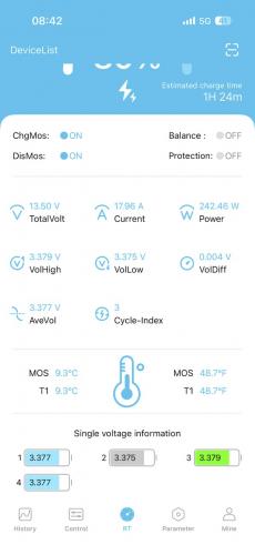

Di seguito la tensione indicata dal BMS per ogni singola cella

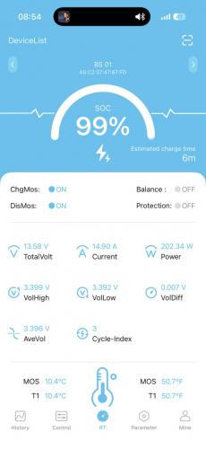

La batteria apparentemente più carica raggiunge il 99% più velocemente dell'altra. Poi si ferma a quel valore fino al termine della prova.
Un po' alla volta anche l'altra batteria raggiunge il 99% di carica

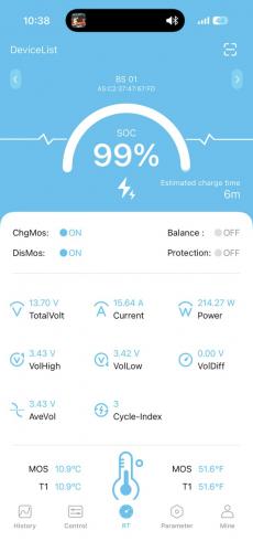

Ora sono giunte allo stesso livello di SOC ma la BS01 continua ad assorbire più corrente della BS02
Finito il percorso il camper è stato molte ore fermo davanti a casa con un discreto sole, anche se, vista l'inclinazione, la produzione non è troppo elevata. Però, diversamente da prima, entra più corrente nella BS 02 che nella BS 01.
Poi percorro alcuni km da casa al rimessaggio la corrente aumenta, ma non è più alta come nella mattinata. Ma rimane più alta la corrente alla BS 02 rispetto alla BS 01
In sostanza mi viene da pensare che quei valori di SOC fossero fasulli, almeno quello più alto. Però forse la tensione non è sufficiente a completare la carica. Voglio provare, spero domani, ad attaccare la 230V e vedere che tensione arriva alle batterie.
Modificato da Paolo62 il 07/01/2026 alle 21:40:48

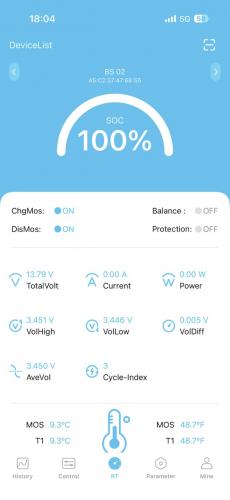

Oggi altro breve giro per spostamenti in zona, alla fine dei quali le batterie hanno evidenziato uno stato pressoché identico
SOC 100%
V: 13,79/13,80
con "0" assorbimento.
Quindi si sono scaricate in maniera differente, Si sono ricaricate in maniera differente fino al 99%, però al 100% sono arrivate assieme.
Se possibile, questa cosa mi lascia ancora più perplesso.

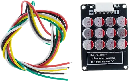

Chi ne ha possibilità di arrivare alle celle interne può montare anche un bilanciatore attivo da 5A dal costo di un terzo rispetto a quelli proposti dalle “case madri” JK, Daly etc e che in pratica fanno lo stesso lavoro cioè, cercare di mantenere le celle il più bilanciate possibile sia in fase di carica che di scarica.

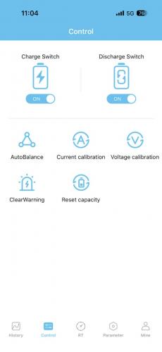

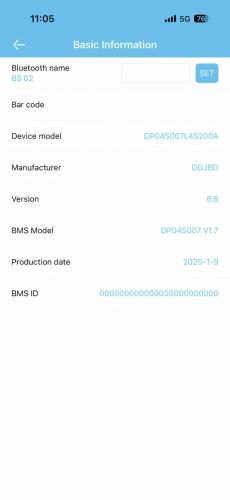

Dal cellulare vedo queste pagine che sono apparentemente programmabili:
Forse la terza mi permette di intervenire sui settaggi delle tensioni singole ? Io con questi termini e queste sigle comincio un po' a perdermi, spesso sono file di lettere e numeri che non mi dicono nulla....

L'inverter sarà molto vicino alla batteria 2 mentre gli utilizzatori a basso consumo (frigo, trumaD, luci pompa) più tutti i caricatori (dc-dc da 30A, 2 mpptt per un pannello da 240Wp e per uno da 120 Wp, caricatore 230V da 15A che uso raramente sempre a 7,5A) rimangono vicini a batteria 1 (quella vecchia) quindi penso di spostare lo smartshunt vicino a batteria 2 con un corto cavo negativo da 50 mmq verso l'inverter ed un cavo da 25 mmq verso la busbar dei negativi, cavo da 50 mmq al fusibile da 150A vicino a batteria 1. Lo smartshunt prenderebbe il positivo da batteria 2.
Vedete qualche criticità? Lo smartshunt rischia di leggere una tensione errata?
Il mio problema è far passare i nuovi cavi in un foro esistente, potrei allargarlo ma dovrei sfilare tutti i cavi attuali ed è in posizione scomoda.
La batteria vecchia ha un bms daly di 4 anni fa, mai aggiornato come firmware, le cose che funzionano preferisco non toccarle, il SOC riportato non è mai stato corretto, non rileva i bassi assorbimenti e non l'ho mai preso in considerazione, controllo solo il bilanciamento delle celle, che non è mai superiore a 0,005V grazie al bilanciatore attivo da 1A che ho aggiunto, ho impostato il bms con valori più alti rispetto a quelli impostati nella rete dei caricatori victron, l'unico intervento che ha fatto fino ad ora è bloccare la ricarica con temperatura inferiore a 5° il sensore è all'interno del case ma sopra una cella centrale. La scarica è consentita fino a - 10°
La batteria attuale è autocostruita senza compressione con 4 celle lishen da 200Ah.
18/11/2007 7566
Inserito il 25/02/2026 alle: 18:51:54
Nel frattempo abbiamo eseguito una serie di prove e il concessionario mi ha detto di fare "autobalance"  a ricarica ultimata attraverso il BMS di ogni batteria. A seguito di questa cosa la differenza di erogazione della corrente delle 2 batterie si è limitata a meno del 7% anche in caso di scarica fino al 5%.  Il concessionario ha interpellato il costruttore che ha fatto eseguire al concessionario stesso una serie di prove di scaricamento e nuovo caricamento. Anche loro hanno verificato che in fase di consumo di corrente, quella ceduta da ogni batteria, è diversa, così come quella ricevuta  dalle batterie in fase di ricarica. Secondo il costruttore questo è dovuto al fatto che sia i BMS che le celle hanno le loro tolleranze di costruzione e quindi si comportano in maniera non sempre sovrapponibile. Per cui questa differenza si potrebbe riscontrare in maniera più o meno evidente con qualsiasi coppia di batterie. Si è detto disponibile a sostituire le batterie attuali con altre 2, ma senza garantirmi che la cosa non si possa ripetere. E' un po' il tema trito e ritrito delle batterie al piombo in parallelo purché siano dello stesso lotto i produzione. Altra affermazione fallace per definizione !
Devo dire che dal punto di vista pratico io non mi sono accorto di nessuna anomalia, non è mai mancata la corrente, non si è mai notato qualcosa di anomalo. Ora l'unica cosa che ho chiesto è se mi sanno dire cosa succede in caso di azzeramento di una delle 2 batterie con l'altra che, magari, continua ad essere carica, ad esempio, al 10%. Secondo lui l'unico problema ci potrebbe essere se la batteria scarica dovesse rimanere scarica per mesi. In qual caso la stessa potrebbe perdere le impostazioni di base ed andrebbe riprogrammata. Si va da loro che cambiano o la batteria e si fanno riprogrammare quella scarica. In garanzia. Mi dice che su queste batterie, a differenza di altre, il Bluetooth assorbe solamente se interpellato, per cui se la batteria dovesse rimanere, quasi scarica, in rimessaggio senza nessuno che interroghi il BMS tramite Bluetooth, non si avrebbe la scarica totale della batteria stessa. Ci sono batterie con Bluetooth che assorbono costantemente 0,2 A e quindi in quel caso una batteria quasi scarica, potrebbe scaricarsi completamente restando ferma in rimessaggio.
Bene così, ora vedremo il comportamento nei prossimi mesi anche se devo dire che qualche uscita fatta non sono mai sceso sotto un livello di carica inferiore al 60%. Basta qualche ora di sole, anche invernale, per ricaricarle velocemente.
