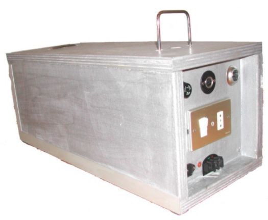

Come qualcuno ti ha detto, una Power Station se avesse le ruote sarebbe un camper perché è semplicemente un contenitore che racchiude al suo interno oggetti che tutti i camper già hanno.

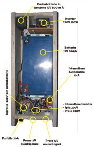

Questa è la mia prima PowerStation che mi sono costruito a fine dello... scosso millennio, era il 1999
Dentro c'era (e c'è ancora) tutto quello che oggi pubblicizzano come soluzione miracolosa per qualsiasi problema energetico, ovviamente all'epoca ero già camperista ma non usavo certamente questa oggetto per il camper.
L'ho costruito per alimentare il mio telescopio computerizzato (Meade LX200 12"), il PC e tutti gli ammennicoli che utilizzavo nelle osservazioni del cielo, questo è un uso logico di una Power Station, non certo in un camper.
Marco.
