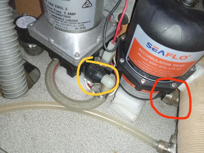

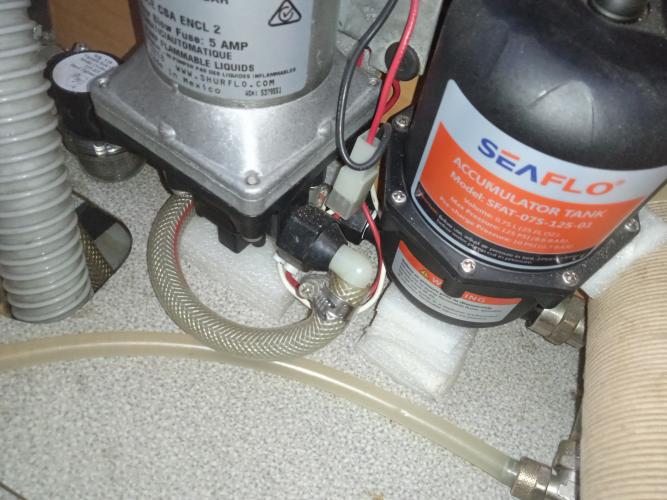

Qui puoi vedere la curva stretta tra pompa e vaso di espansione di cui ti parlavo
16942490955187824923794079477519.jpg ok per il filtro a valle della pompa.
Ma rispetto al vaso di espansione? Meglio prima o dopo?

I sali direi meglio dopo il vaso , per la curva stretta o gomito del tubo vaso vai tranquillo , non ho mai avuto tra le mani la versione della tua pompa , come ti trovi ?

I sali direi meglio dopo il vaso , per la curva stretta o gomito del tubo vaso vai tranquillo , non ho mai avuto tra le mani la versione della tua pompa , come ti trovi ?   link di un piccollo kit durezza ma se cerchi lo trovi anche a costo inferiore , una goccia in 5 ml di acua ecuivale a 1 grado fr (Francese)

Se.lo metto dopo il vaso, I tubi arca hanno già raccorderia a vite in ottone (cerchio rosso). Dovrei però cambiare l uscita del filtro da femmina a maschio. E l.entrata da maschio a femmina potrebbe anche andare direttamente sul vaso di espansione senza alcun tubo di mezzo.
Se lo metto tra pompa e vaso (cerchio giallo) devo trasformare gli attacchi del filtro in portagomma perché quei raccordi di plastica da camper a vite a imbuto non sono compatibili, indipendentemente dal fatto di maschio o femmina e diametro.
A proposito ecostar. Perché è preferibile dopo il vaso di espansione? Sempre per un fatto di portata?

Metterlo dopo il vaso non è una preferenza e nel tuo caso è una comodità ma se ti torna comodo metterlo tra pompa e vaso niente lo sconsilierebbe

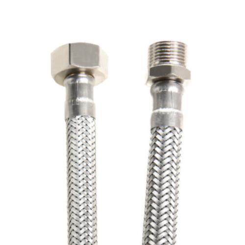

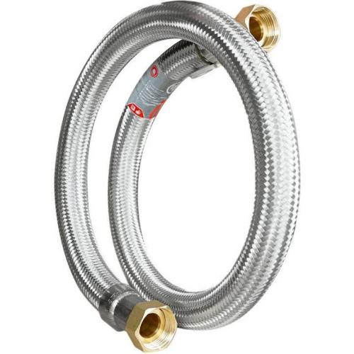

Sono andato da Leroy e ho fatto scorta di raccordi da maschio a femmina e viceversa e da filetto a portagomma. È un pezzo di tubo trasparente di plastica flessibile.
Però ho anche trovato 2 giunte di tubo idraulico con maglia di acciaio inox..con raccordo integrato che escono già come femmina e si possono attaccare alla pompa da un lato e al vaso dall' altro, con il filtro Philips in mezzo.
Secondo te meglio tubo di plastica e portagomma o uso i 2 tubi con Maglia di acciaio già pronti? Hanno il diametro un po' più stretto ma tengono meglio le curve che dovrò fare.

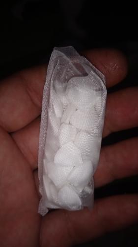

Sai quanto costano i sacchetti di pastiglie di ricambio originali Philips? 32 euri cada confezione da 2surprise. Spero siano efficaci angry
Questi praticamente

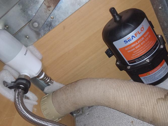

Comunque montato. Niente perdite.

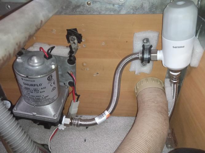

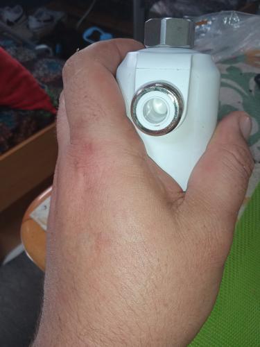

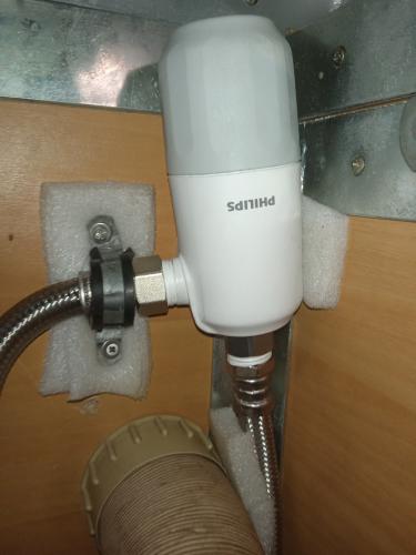

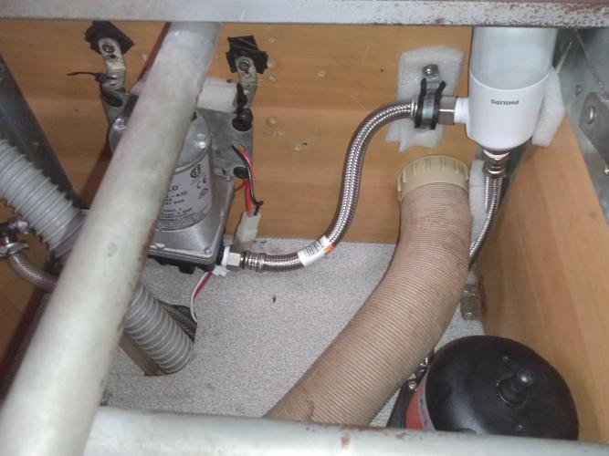

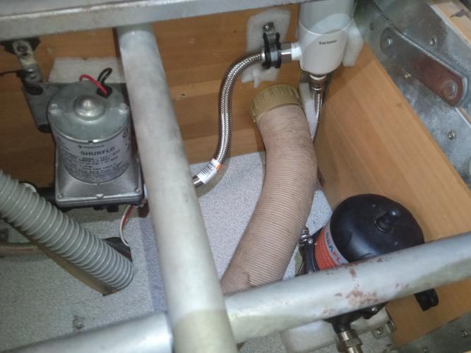

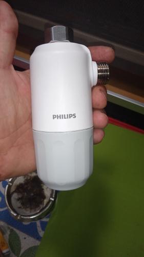

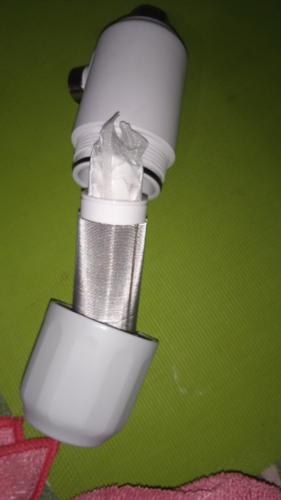

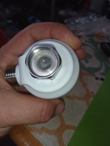

IMG_20230910_135058_1.jpgIMG_20230910_134509_1.jpgIMG_20230910_134441_1.jpgIMG_20230910_134429.jpgIMG_20230910_134359_1.jpg
11/01/2007 37558
Inserito il 10/09/2023 alle: 15:39:34
Dalle ultime foto vedo un ottimo lavoro corretto e pulito , l'unico errore è che hai messo l'anticalcare sotto/sopra , funziona ugualmente ma quando dovrai ripristinare i sali bagnerai non poco , l'uso dei tubi flessibili con maglia metallica è stata un'ottima scelta bravo , ora devi acquistare un kit durezza , non è mia intenzione scoraggiarti ma quando avrai misurato la durezza in entrata e uscita purtroppo ne rimarrai deluso , tuttavia quei sali qualcosina fanno ma senza avere pretese , per l'impianto osmotico pensaci e ripensaci perchè sarà piu l'acqua di scarico da quella trattata e quella non viene ripristinata dal fratello sole wink
Si lo so purtroppo è sottosopra sad.
ci ho fatto caso dopo e ribaltarlo veniva rognoso. Magari in futuro vedo di sistemare.

Alla fine ho preferito i tubi in maglia perché anche se un po' più lunghi erano già pronti con i raccordi adatti. Senza dover trasformare in portagomma con fascette e i raccordi di plastica da camper. Avrei guadagnato alcuni centimetri ma va bene lo stesso.
Ora ho tutta raccorderia a vite su tutto l impianto a parte il tubo di pescaggio che è con fascette.
