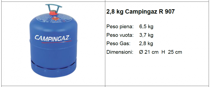

Visto che il titolo del topic lo consente, ti aggiorno volentieri sul discorso bombole.
Se ne era parlato tempo addietro qui sul COL , ma quando dovevo ancora decidere che sistema usare per la migliore praticità.
Io uso due Campingaz da 3kg, una collegata e una di scorta, ma vedo che con una ci faccio mesi.
Però, per ogni evenienza, mi sono attrezzato per potere usare e in maniera abbastanza semplice e rapida anche le cartucce EN417 da campeggio, che si trovano anche da Decathlon o negozi sportivi e uguali in ognii paese.
Ho usato un
tubo arancione GOK con innesto al tubo metallo da 10mm e che termina con la femmina standard 1/4" passo sinistro
Su questo ci ho messo un
regolatore GOK da 30Mbar con codolo filettato da 1/4" sinistro, e con l attacco specifico per la Campingaz
. Incorpora anche il rubinetto e ha una forma da non creare ingombro in altezza. Secondo me è la soluzione piu pratica.

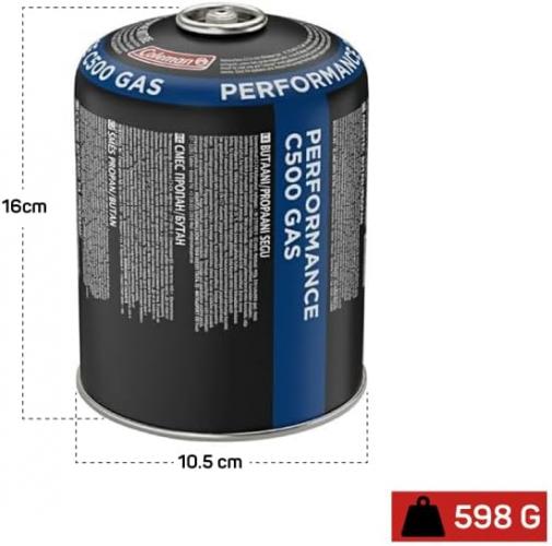

Poi ho preso un secondo
regolatore GOK da 30Mbar (o 29 che non cambia) ma con attacco per le cartucce a vite standard EN417
, e con lo stesso codolo filettato da 1/4" sinistro.
Così nel caso di necessità, basta svitare il dado del tubo e sostituire al volo il regolatore. L innesto è conico e senza guarnizioni, quindi la cosa è rapida semplice e sicura.
In questo modo nel vano nato per una bombola da 10kg, posso stivare tanta roba che non avrei saputo dove mettere.
https://www.iz4dji.it/Lavori/Mo...
nelle foto vedi una Campingaz 3kg, una da 2kg, una da 0,5kg (che avevo tutte gia in casa da tantissimi anni) e una cartuccia a vite fasciata nel pluriball.  Però ora ho due da 3kg visto che il diametro è identico e la 2kg è solo un po piu bassa e quindi la ho sostituita con una seconda da 3kg che mi ingombra uguale.
Se ti fa comodo la dimensione sia della 3kg che della cartuccia:
Ho calcolato un consumo medio di circa 30g di gas per ogni giorno di utilizzo del camper e quindi occhio e croce la 3kg dovrebbe durare circa 100 giorni (ci ho fatto due mesi continuativi in Irlanda e poi altri 7 o 8  we e deve ancora finire), mentre la cartuccia da 500g di emergenza comunque un paio di settimane dovrebbe consentirle, e non è male.
Certo non ci mettiamo a fare il ragu o il friggione in camper, ma caffe la mattina, pasta a pranzo, the alle 17, minestra a cena come giornata standard.
PS: le Campingaz da 3kg le avevano anche in molti negozi dei campeggi in Irlanda e le ho viste anche in molti Brico sia in Irlanda ma anche in Francia, per lo scambio vuoto -pieno.

Grazie Tommaso prenderò una Campingaz R907 con relativo adattatore, mentre per la litio resto dell'idea che ho esposto in precedenza, la Tempra NDS secondo me ha un prezzo che non giustifica l'indubbia qualità, anche perchè la tecnologia è sempre in evoluzione e quindi non mi interessa che una batteria duri 15 anni.
