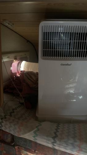

Sono pienamente d’accordo con te, anche se solo un condizionatore portatile domestico, di questi tempi, è sempre meglio averlo che non.
il mio è da 5000 BTU, ho sagomato un pannello per collegare il tubo direttamente al finestrino della mansarda, in questo modo il condizionatore rimane in alto.

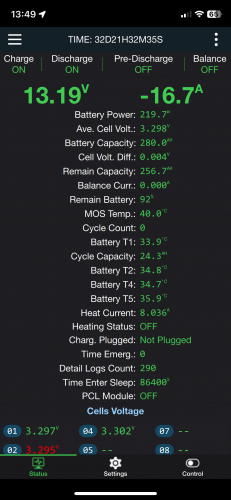

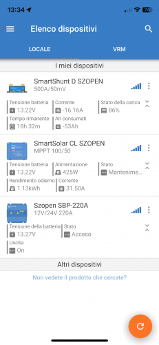

in questo momento sono fermo, la temperatura esterna e oltre 40° quella Interna e intorno ai 30° la differenza si sente eccome.
Per quanto riguarda i consumi siamo intorno ad un prelievo di 50 A ma dalla batteria ne vengono assorbiti 16 /17 Il resto arriva dal solare.
A volte purtroppo capita di rimanere sotto il sole viaggiando oppure no, dipende dal luogo dove ci si trova, devo dire che se stessi viaggiando l’alternatore compenserebbe anche la negatività dalla batteria ed il condizionatore verrebbe alimentato solo con un’energia istantanea.
