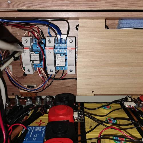

Riporto la mia esperienza con le gialle da 200Ah, magari aiuta qualcuno o magari ricevo consigli utili da chi ne sa più di me.
Il BMS delle Winston bilancia ad 1 A, ed ha due relé su uno dei quattro  moduli che si aprono o chiudono a seconda che la carica o scarica sia ammessa o meno. Servono a pilotare relé di potenza esterni.
Per la carica ho risolto così:
Il relé finder triplo interrompe, quando non eccitato, il remote dell'MPPT, il collegamento 220V del relativo CB con curva litio, ed il D+ che va al booster.
Quando la batteria da l'ok ad essere caricata, chiude il relé sul BMS e il relé finder viene eccitato, permettendo la carica da tutti i dispositivi che possono erogarla.
Il relé a fianco serve a spostare i consumi continui (tracker GPS, wifi, antifurto, telecamere ecc) del camper quando è in rimessaggio dalla batteria al litio ad una AGM "volante" che collego ad una apposita spina. Quando sono in giro col camper, tiro giù la AGM e la metto in macchina. La AGM viene caricata dai pannelli solari, tramite un deviatore che ho messo che sposta il + in uscita dall'MPPT dalla litio alla AGM. La menata è dover cambiare nell'app victron la tipologia di batteria ogni volta che porto il camper in rimessaggio, ma si fa in fretta.
Questo mi permette di avere i consumi del camper coperti da una batteria sacrificabile che posso caricare anche se fa freddo, e di poter tenere la litio al 50% o meno senza alcun assorbimento.
Prima o poi metto un qualcosa (filo scaldante autoregolante, credo) comandabile da remoto con uno shelly, per poter far partire il riscaldamento della batteria se la temperatura è bassa, ed evitare di buttarle dentro i 45 A del booster più quelli dei pannelli quando è fredda.
Per interrompere gli assorbimenti quando la batteria è troppo scarica, sto valutando un relé bistabile da 100Ah, da alimentare con un sistema che gli dia l'impulso necessario al cambiamento di stato in due condizioni. Una appunto se la batteria è scarica. L'altra è se sono collegato alla 220, in modo da alimentare le utenze del camper direttamente dalla EBL ed impedire a questa, che non ha la curva litio, di caricare la batteria con valori errati.

Costano meno, ma non saranno gli stessi componenti; pur non avendo esperienza diretta sulle varie celle che sono sul mercato mi sembra evidente che le gialle, per i dati dichiaranti ed anche per chi le ha provate sembrano
superiori, anche se io per problemi di spazio rimonterò quelle blu. Le celle gialle costano esattamente il doppio delle blu, non so se a queste tipologie tu fai riferimento
Chiaro che una differenza ci deve essere, le blu se non sbaglio sono anche più piccole e leggere delle gialle.
Per le gialle c'è il kit completo con anche gli accessori per collegare tra loro le celle,  mentre per le blu no, tu cosa hai usato?
Io opterei per 4 blu da 110 Ah con BMS 123 smart, tanto per prender tutto nellos tesso posto.
Ora c'è in più il discorso freddo, in questo periodo con possibilità di movimento a singhiozzo il camper rimane fermo anche 3 o 4 settimane all'aperto con temperatura che a volte scendono sotto lo zero, se può sccedere quello che è capitato a te mi sa che non ci siamo
