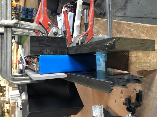

Ho pressato la batteria spanciata che mandava subito in protezione l'inverter con il phon da 900W, poi l'ho rimessa in carica, non completa e mi ha tenuto il carico per una 50ina di minuti (è una 100Ah)

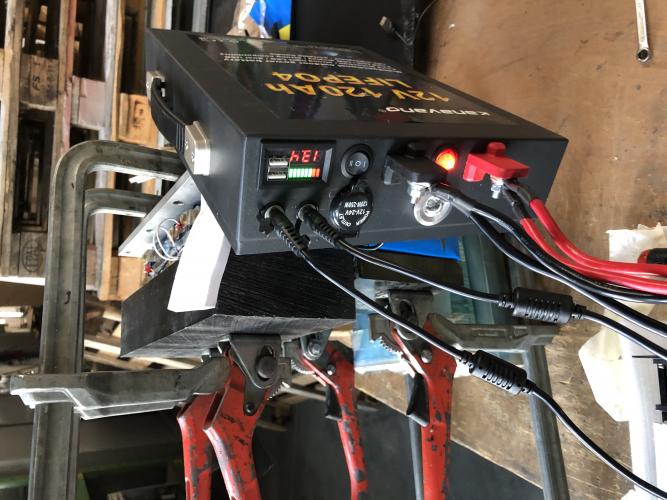

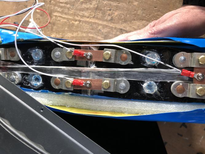

Inserito il 24/02/2021 alle: 16:37:26
Ieri la batteria sotto carico si è leggermente aperta di nuovo, 3/4mm, stamattina l'ho ricompressa con morsetti, avevo la sensazione che se il pacco spancia non lavora bene.
Ricaricata completamente a 14.6v, le celle sono ben bilanciate, pochi mV di differenza 4/5; collegato il phon da 900W, dalla batteria misuro 82/84A....ebbene è durata 65' minuti, circa 1100Wh come quando l'avevo testata da nuova; le celle erano abbastanza in equilibrio, 0.1V sono arrivate a 2.7/2.8V quando l'inverter ha staccato, sempre prima del BMS.
Rifaccio partire il phon, dura pochi secondi, lo riaccendo con solo il ventilatore, 16A, va avanti una dozzina di minuti, poi stacca sempre l'inverter, una cella è appena sotto i 2.5V le altre 2.6/2.7V
Quindi la batteria non è danneggiata, medesime prestazioni che da nuova, bisogna però tenerla ben compressa, d'altronde il lamierino delle scatola è molto fine e si snerva facilmente:
Alcune considerazioni che posso fare sono quindi che le celle con il contenitore cella più resistente, vedi gialle o anche la blu di GWL  potrebbero limitare questo inconveniente

Credo di essere vicino a comprendere le cause del guasto ma mi manca ancora qualcosina.
Rimessa in funzione la batteria da 100Ah (tramite compressione delle celle) ho verificato che il BMS non funziona correttamente, nello specifico non stacca l'uscita quando una cella va sotto i 2.5V, non me ne ero mai accorto perché interveniva prima sempre l'inverter, che va in allarme e deve essere riarmato manualmente, quando scende sotto gli 11V.
Posso pensare che quando era in parallelo con l'altra, più capace da 120Ah, l'inverter non sia intervenuto in quanto sostenuto da quest'ultima, penso che senza BMS realmente funzionante la 100Ah sia scesa sotto soglia ed abbia iniziato a gonfiarsi fino a rendersi incapace.
Avevo comunque già notato che queste celle con uso gravoso tendono a gonfiarsi leggermente.
L'altra cosa che ho notato in questa batteria è che la tensione delle celle, pur discostandosi ogni tanto, torna sempre in equilibrio, non penso grazie all'equalizzatore da 30mA, ma per altri motivi, mentre l'altro tipo da 120Ah ha difficoltà grosse a tenere le celle equilibrate.
Mi resta da trovare la spiegazione per il guasto anche della seconda batteria che penso sia in conseguenza di quanto descritto.

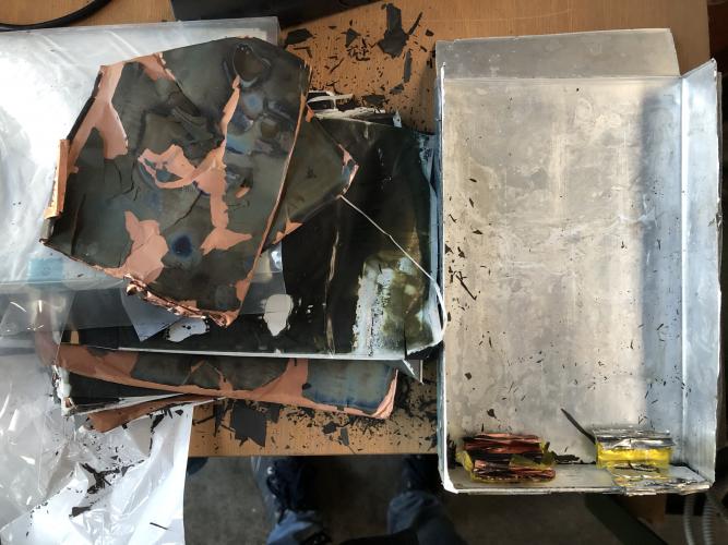

Quindi ritieni che sia stato principalmente per il BMS e/o perchè non le avevi compresse tra loro a sufficienza? Non avendo un controllo da remoto non si può neanche sapere i flussi in entrata/uscita dalla batteria per
capire se anche la temperatura ha contribuito a danneggiarle. Ricordo di alcune schede tecniche o meglio manuale d'uso di certe celle dove indicano che devono essere compresse con una certa forza. La corrente di equalizzazione deve essere tanto più alta tanto maggiore è la differenza di tensione tra le celle e anche correlata alla capacità delle singole. PS: sinceramente io non le avrei compresse dopo quanto ti è successo solo per motivi di sicurezza; mentre se fossero state delle LTO non mi sarei posto problemi visto che sono ancora più sicure e si possono anche mettere sotto la pressa da cariche e non dar problemi.
Purtoppo sono solo ipotesi controllando il funzionamento dei componenti dopo il guasto, che per ragioni diverse non potevano essere monitorate.
Le "valigette" che ho acquistato chiudono le celle in un involucro di lamiera che non ha resistenza meccanica sufficiente ad impedirne il ringonfiamento; allora non avevo esperienze dirette di LFP, ora me la sto facendo e da RD che sono, ne sto capendo relativamente di più.
Prima di comprimerle le ho scaricate e raffreddate, poi ho forato le valvole di sicurezza (è uscito solo poco gas indefinito, senza odore), le ho risigillate ed ora modificherò le valigette inserendo setti leggeri e resistenti che le terranno compresse.
Per quanto riguarda il bilanciamento, ho potuto appurare che ci sono tipi di celle che quasi non ne necessitano, mentre per altre è indispensabile.
