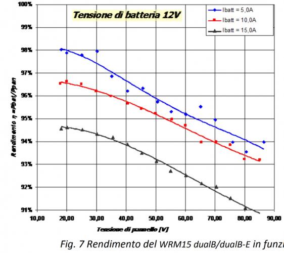

Per risponderti alla prima domanda metto il grafico del rendimento del wrm15 al variare della tensione del pannello e corrente di carica verso la batteria così da essere più chiaro (come si dice "un grafico vale più di mille parole, a volte"
Come puoi vedere con una tensione del pannello di 30V e corrente di carica pari a 5A il rendimento della conversione è pari a oltre il 97%; se aumenta la corrente a 10A il rendimento cala a poco oltre il 96%, mentre con corrente di 15A il rendimento cala a poco oltre il 94%. Se il pannello ha una tensione superiore, esempio 60V, il rendimento sarà ancora più basso.
Dunque, in generale per gli mppt, all'aumentare della tensione del pannello e corrente di carica il rendimento di conversione dell'mppt diminuisce.

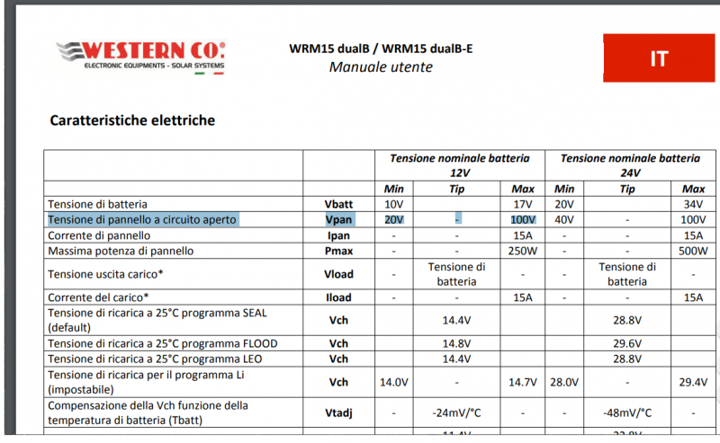

In merito alla seconda domanda, il valore Voc indica la tensione di circuito aperto (detta anche tensione a vuoto) di un dispositivo in questo caso del pannello.
Bisogna fare attenzione perchè che questo valore che viene dato a tabella fa riferimento solitamente alla temperatura di 25°C (del pannello) e certe condizioni, ma al diminuire della temperatura il valore Voc aumenta di un certo valore percentuale per ogni grado sotto i 25°C (se prendiamo come riferimento le condizioni standard a tabella; non le condizioni NOCT che sono quelle operative e vengono ricavate secondo altre condizioni ambientali e temperatura del pannello diversa)

Quindi se ho (quasi) capito bene, in particolare nel mio caso, il wrm15 accetta Max 100v voc (e questo dato lo trovo sulla scheda del pannello), ma realisticamente poi, un pannello “domestico” da 200w, con quale tensione nominale lo devo cercare per avere la migliore resa?

Come ti ha detto Enrico, più sali di tensione e meno il regolatore sfrutta tutta l'energia, ma siccome esiste anche la tipica giornata nebbiosa di Gennaio, non devi neanche scendere troppo, altrimenti in quel caso la tensione del pannello potrebbe essere più bassa della minima sotto la quale il regolatore non parte neanche.
Come avrai capito i regolatori accettano in ingresso una tensione massima, ma anche una minima sotto la quale non ricarica nulla.
Potrebbe essere una buona scelta rinunciare a qualche (superflua) ampere estiva pur di avere garantite delle (preziose) centinaia di milliampere invernali.
Insomma, un pannello con tensione non elevata ma che dia almeno 20 volt durante una nebbiosa giornata invernale con scarsissima luce.
Il pannello deve erogare non più di 100 volt ma anche non meno di 20 volt, Gennaio compreso.

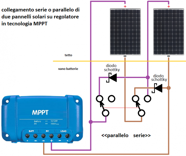

Oppure due pannelli gemelli da 100 da collegare insieme, più facili da piazzare sul tetto se lo spazio è poco, in quel caso si viene giù dal tetto con due coppie di fili e poi i collegamenti elettrici si fanno sul regolatore.
20 volt a circuito aperto minimi (pensa a Gennaio) significa un pannello che al sole dia almeno 24 volt a circuito aperto.
L'ideale sarebbe mettere due pannelli da 100 watt in parallelo e portare giù i fili come ti dicevo, poi, in inverno si potrebbero collegare i pannelli in serie per sfruttare il debole sole invernale, mentre in estate, se vuoi, si possono collegare in parallelo.
Si fa con un interruttore a più sezioni, se ti interessa ti studio lo schema elettrico di questo collegamento in modo da avere un impianto ottimizzato sia per l'estate (pannelli solari in parallelo) che per l'inverno (pannelli solari in serie).

Ti ho disegnato i diodi Schotty che secondo me ci vanno, secondo altri no.
Quello sul negativo invece che su positivo non deve... scandalizzare.
Lo schema funziona perché due componenti in serie presentano lo stesso comportamento elettrico qualunque sia l'ordine in cui sono messi.
Ovviamente il doppio deviatore deve essere in grado di sopportare la corrente massima del singolo pannello, si trovano da 16 ampere (che sono tante)
